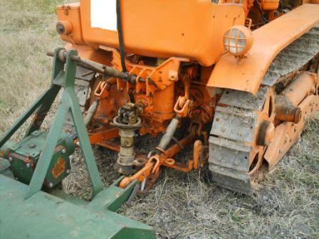

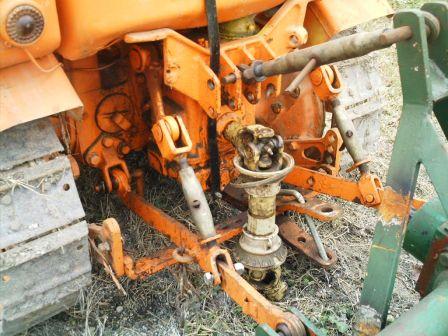

                                                ecco le immagini della pdf e sollevatore

                                                  #25
                                                  per ale83:la nervatura che tu citi l'ho vista sul 311 di un mio vicino, sul 311di un mio amico,e sulla 25 di mio suocero non c'è,ma se li scambierei si trovano,perchè ho anche fatto caso che le viti stanno alla stessa distanza.comunque i coperchi riduttori del 351 sono uguali a quello della 25c 4m,hanno la stessa meccanica,cambiano solamente nella larghezza del carro,il 351 è tipo montagna,e oltre ad avere 5m a differenza del fratello ha il muso il cofano il serbatoio,il quadro del 411,per il resto sono uguali.per smarco60:domani ti rintraccio il numero del rottamatore,per la fase non ci sono problemi,la25 è aste e bilancieri,l'albero a camme si trova laterale,quindi quando rimonti la testa devi registrare il gioco bilaceri-valvole,ti consiglio anche di comprare un kit smeriglio,una smerigliata alle valvole,e una serie di gommini per le valvole,visto che smonti la testata,non guasterebbe.sono motori indistruttibili,ma hanno anche l'età.dovrei avere anche scritto su un foglio quanto gioco devono avere le valvole,mi èro scritto tanti particolari,perchè ho rifatto il motore al 311 del mio vicino che èra rimasto senza olio.domani appena lo trovo ti faccio sapere.
                                                  jow 79

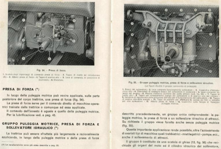

                                                    #26
                                                    Allego foto del sollevatore orginale della Fiat 25 che ho "beccato" oggi, dal vivo non l'avevo mai visto!

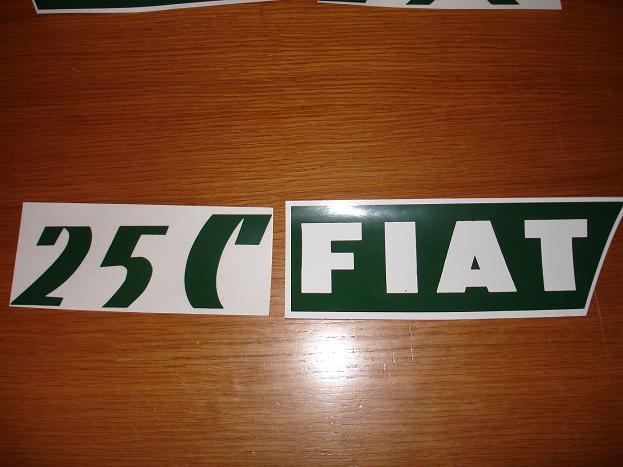

                                                        Per 27C, per favore potresti farmi una foto dell'adesivo originale fiat su fondo rosso che hai ancora sulla tua 27?
                                                        • FIAT 27C DIESEL
                                                          • 08/08/2006
                                                          • 393
                                                          #29
                                                          GRAZIE Ale, ecco le foto degli adesivi originali del mio 27, purtroppo sono un po' consumate... CIAO!!!
