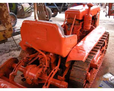

            Ciao a tutti, sono nuovo del forum e scusate la mia inesperienza in materia.
            Ho comprato da poco un fiat 25 c diesel, funzionante e ben messo, il venditore mi ha detto che ha cambiato il motore, montando un motore di un fiat 615 (autocarro) dell'epoca (non ricordo però la serie), effettuando solo la modifica della pompa della nafta perchè incompatibile. Ora le mie domande sono: il fiat 615 non aveva un motore di 40 cv? Come fa ad essere compatibile con tutte tutte le altre componenti in quanto è sovradimensionato? Potrebbe per caso accadere qualcosa con il tempo?
            Grazie in anticipo.
            P.S. mi verrebbe da dire bene è più potente! Sbaglio?

              ciao,esternamente,differiva poco,il motore 615,dal motore del 25.stessa cilindrata,stesse valvole,la potenza in più èra data dalla pompa diesel,non ricordo,ma forse rotativa anzichè in linea.ora bisogna vedere se la pompa montata sviluppa 25 o più cavalli.....se la potenza in più non è eccessiva,non succede niente,basta dosare il gas nel modo giusto.il carro e gli organi meccanici,sopportano bene 35cv,la stessa meccanica,stava anche sul 351c.il 25 è 4 oppure 5marce?il 5 marce è 27 cavalli.allega qualche foto se riesci

                Grazie per la tempestività della risposta Jow79!
                Ho capito, la potenza dipende anche dalla pompa diesel, il mio è un 4+RM, il motore ha un bel rumore, la compressione si sente poco (lo schioppettare intendo), fumo per ora molto limpido.
                C'è da dire che l'ho comprato da poco, meno di un mese e che sforzi eccessivi non ne ha fatti finora con me; dopo questo lungo inverno di manutenzione lo farò lavorare in primavera.
                Il vecchio proprietario mi ha detto che avrà lavorato 10 ore negli ultimi dieci anni, tra l'altro solo con la fresa.
                Cosa mi consigliate di controllare specificatamente?
                Vorrei cambiare anche le candelette, sul libretto di uso e manutenzione sono indicate candele tipo: "M18-1,7v" collegate in serie e funzionanti a 8,6 Volt, si troveranno in commercio?
                Grazie per la disponibilità.

                  Bello! è come il mio... o notato che ha il sollevatore a presa di forza come il mio, come ti trovi? Io siceramente con la barra falciante da 1,5m ho un pò di problemi a gestirlo, si fa molta fatica ad usarlo. Ho anche notato che hai un attacco a 2 punti e non il tradizionale a 3 punti (hai gli attacchi per i bracci inferiori?). Adesso se trovo le foto allego le foto del mio sollevatore a tre punti così se caso o mai dovessi farlo ne hai un idea.
                  Albe, www.albe.tk

                    Ciao Albe grazie!
                    In realtà ce l'ha il 3°punto solo che non si vede nella foto.
                    Per ora l'ho usato poco perchè lo sto revisionando, però ilmotore mi sembra abbastanza brillante, anche perchè è stato sostituito da un 615 fiat autocarro più potente.
                    I bracci inferiori li devo trovare da qualche ricambista, magari spendendo poco, ho intenzione di costruirmi un coltivatore a misura sua, max 1,30 m di larghezza su tre file con molle flex.
                    Aspetto le foto del tuo sollevatore, così lo confronto al mio.

                                                          ho un problema con le guarnizioni dei cilindri di un vecchio 25 c
                                                          e non sono un provetto meccanico quindi chiedo a chi ne sa più di me come posso procedere
                                                          grazie per quanto vorrete suggerire
