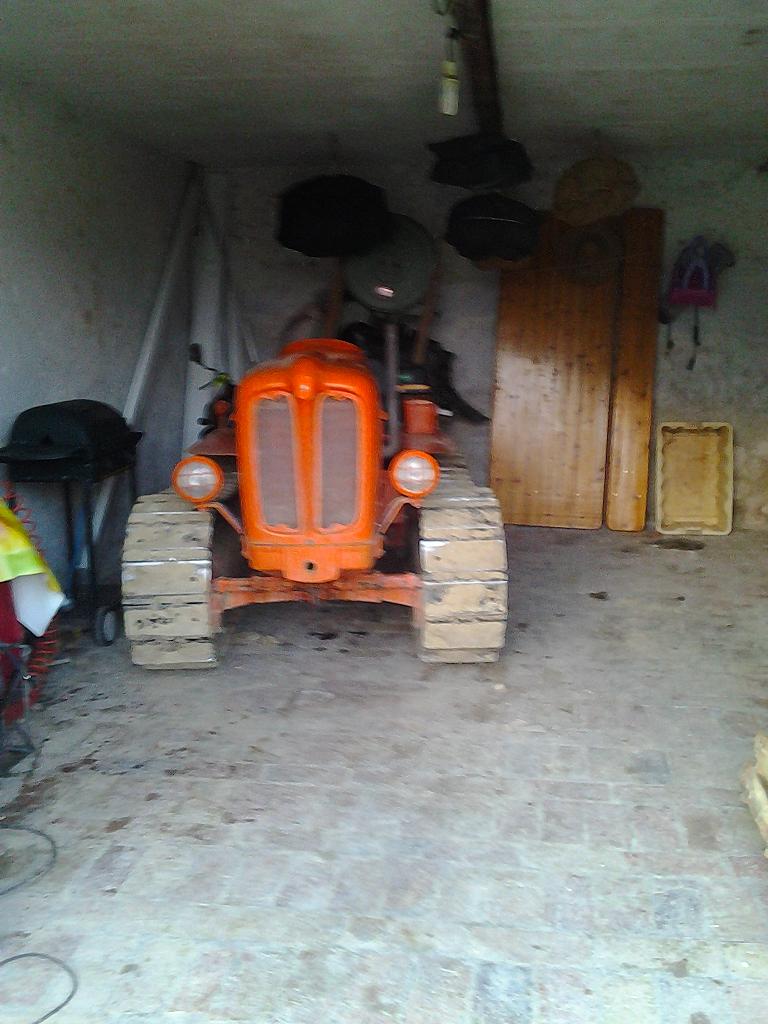

                Ho capito, la potenza dipende anche dalla pompa diesel, il mio è un 4+RM, il motore ha un bel rumore, la compressione si sente poco (lo schioppettare intendo), fumo per ora molto limpido.
                C'è da dire che l'ho comprato da poco, meno di un mese e che sforzi eccessivi non ne ha fatti finora con me; dopo questo lungo inverno di manutenzione lo farò lavorare in primavera.
                Il vecchio proprietario mi ha detto che avrà lavorato 10 ore negli ultimi dieci anni, tra l'altro solo con la fresa.
                Cosa mi consigliate di controllare specificatamente?
                Vorrei cambiare anche le candelette, sul libretto di uso e manutenzione sono indicate candele tipo: "M18-1,7v" collegate in serie e funzionanti a 8,6 Volt, si troveranno in commercio?
                Grazie per la disponibilità.

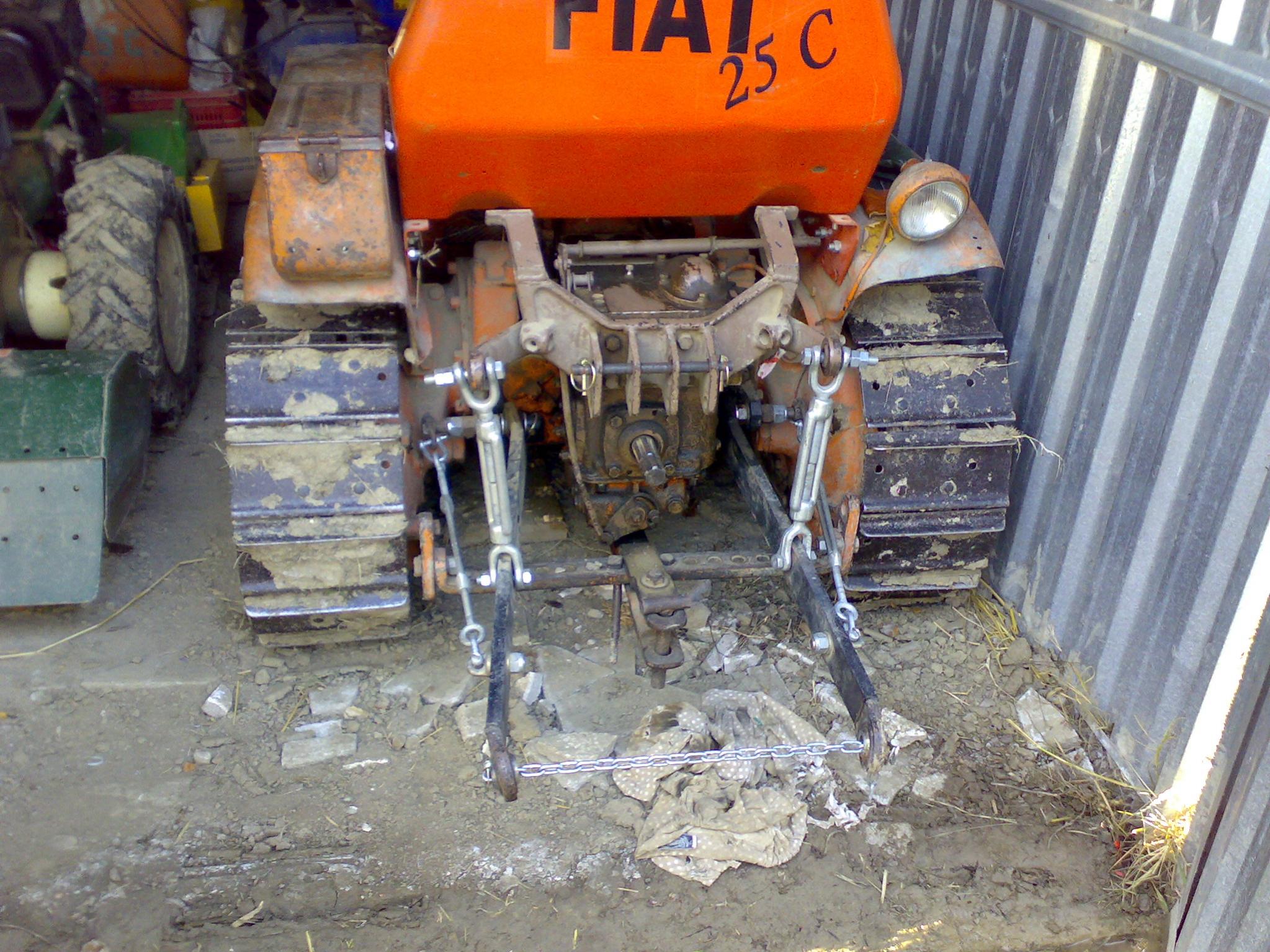

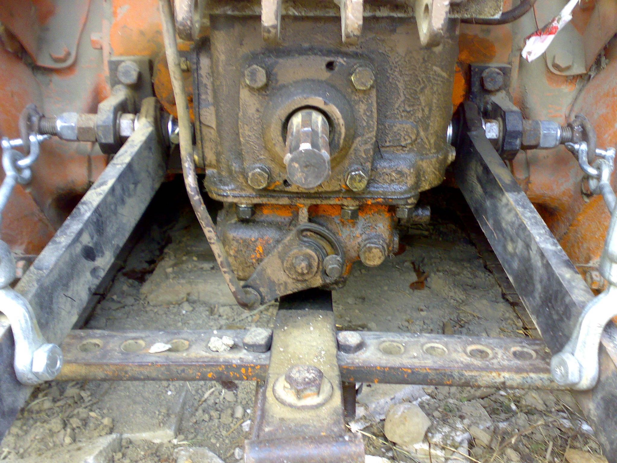

                • #68

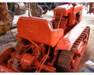

                  Bello! è come il mio... o notato che ha il sollevatore a presa di forza come il mio, come ti trovi? Io siceramente con la barra falciante da 1,5m ho un pò di problemi a gestirlo, si fa molta fatica ad usarlo. Ho anche notato che hai un attacco a 2 punti e non il tradizionale a 3 punti (hai gli attacchi per i bracci inferiori?). Adesso se trovo le foto allego le foto del mio sollevatore a tre punti così se caso o mai dovessi farlo ne hai un idea.
                  Albe, www.albe.tk
                  • #69

                    • #70
                      Originalmente inviato da enrico83 Visualizza messaggio
                      Ciao Albe grazie!

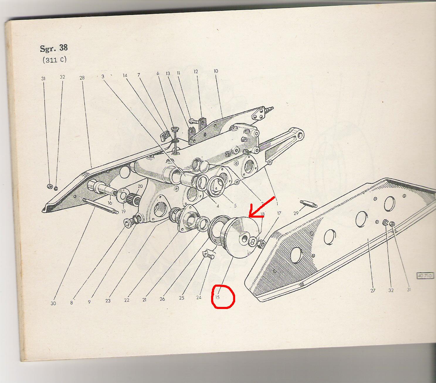

                                      Sul mio sito c'è un collegamento al manuale dei pezzi di ricambio del 25C prima serie e ha anche quello di tutta la serie del 25C compreso 25C 5 ma non digitalizzato.
                                      Allora del 25c/25c5 ha questo codice: [25889] (quello cerchiato dell'immagine). Anche se da un certo numero di telaio poi il codice della scatola riduttore cambia da 551757 a 563451. Anche il carro: da 551902 (3 fori fissaggio braccio) a 556427 (con 5 fori fissaggio braccio). Anche la ruota motrice cambia da un certo numero in poi ma il codice rimane uguale 551899.

                                        A me il manuale del 311C il semirullo me lo dà come 538663, il riduttore 563451, ruota motrice 568070, ruota folle 538663 .
                                        per la scansione domani vedo cosa riesco a fare senza rovinare il libro visto che è come nuovo e non lo voglio maltrattare

                                              Il semirullo è il rullo del carro, ti allego l'immagine
                                              Tosi Alessandro
                                              • #83
                                                A ok . Sia per il 25c che per il 25c5 mi da il tuo stesso codice 538663.

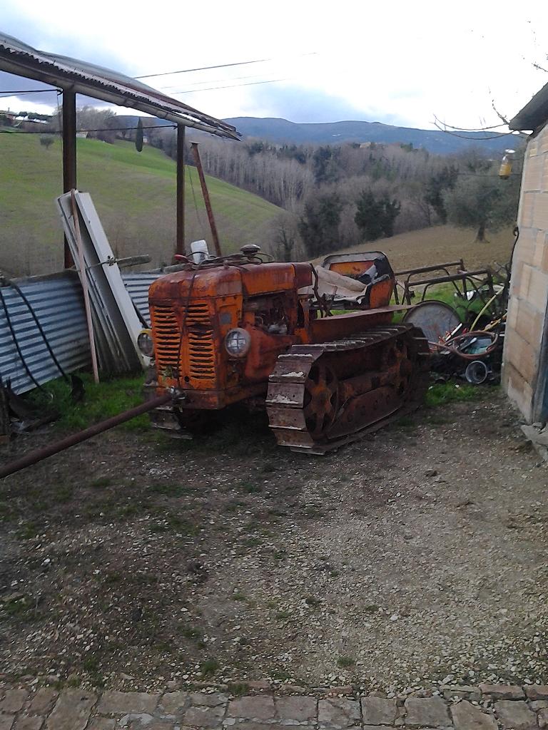

                                                      Uno a cingoli sempre motore diesel 4 marce del 54 parafanghi arrotondati con presa di forza e infine quello che mi appassiona di più, un modello con motore a petrolio del 51 tutto originale, con targa e documenti al quale ho da poco revisionato il carburatore, il magnete per l'accensione e la dinamo originale a 6v con tutto l'impianto luci funzionante con i fari originali e al quale ho anche montato una bella puleggia che mi era stata data con uno degli altri due 25 a gasolio. Ho ripristinato anche i serbatoi originali, quello grande sopra il motore per il petrolio e quello piccolo sotto il cruscotto per l'avviamento a benzina con il suo rubinetto originale a due vie in ottone. E' uno spettacolo metterlo in moto con la sua manovella, parte al primo colpo. Pensa che questo qui ha ancora gli strumenti originali funzionanti, intendo il manometro della pressione dell'olio e il termometro della temperatura. E' tutto come è uscito di fabbrica, conservato, ha ancora la sua verniciatura originale che lo fa sembrare molto vintage Appena ho modo di tornare in campagna dove li tengo faccio delle foto e le carico.

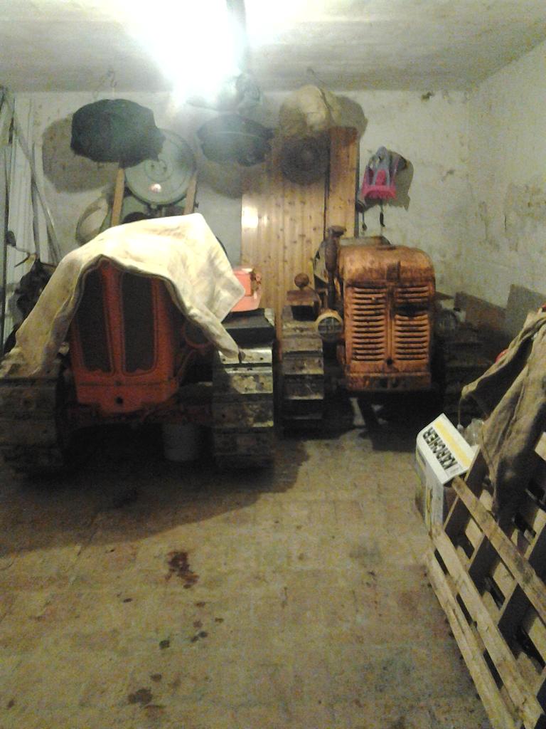

                                                      • #87
                                                        dopo aver svegliato dal letargo il 411c,ho messo al calduccio anche il 25c. ecco le immagini(fatte poco dopo arrivato a casa)
                                                        jow 79

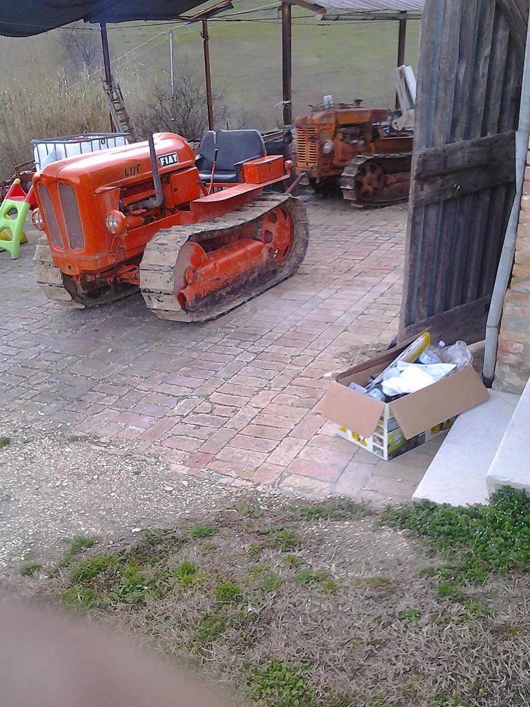

                                                          buonasera sono nuovo e non so ancora destreggiarmi nel forum
                                                          ho un problema con le guarnizioni dei cilindri di un vecchio 25 c
                                                          e non sono un provetto meccanico quindi chiedo a chi ne sa più di me come posso procedere
                                                          grazie per quanto vorrete suggerire
                                                          • #89
                                                            ciao ma le guarnizioni intendi quelle sotto i cilindri oppure quella sopra della testa?
                                                            jow 79
