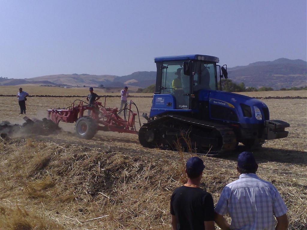

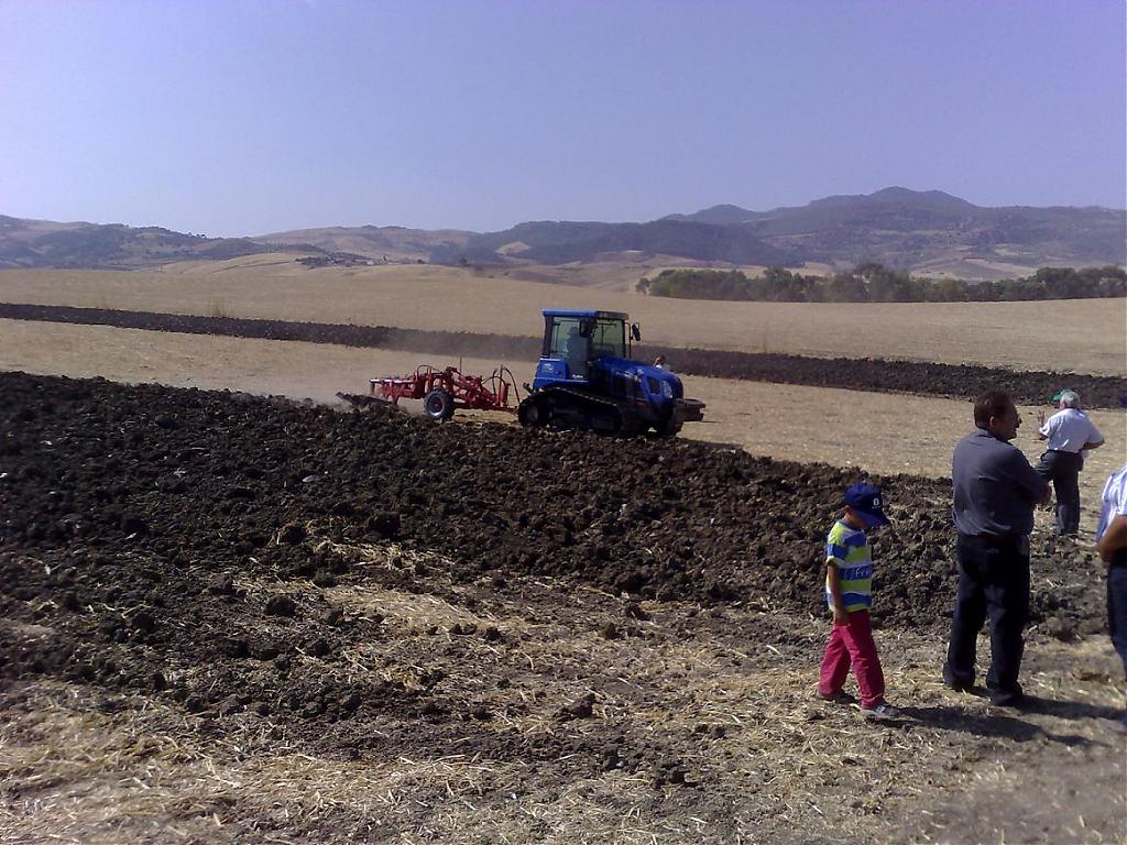

Lo hanno provato in aratura con dietro un Nardi tri - vomere da circa 20 ql .......... la versione in cui il terzo vomere è montato su un comando idraulico e che volendo può far lavorare l'aratro com un bivomere. Mi ha detto che la cabina è molto comoda e i comandi sono piuttosto intuitivi ........... c'è da farci un po' la mano ........... mi faceva notare la pericolosità da neofita della sterzata con il cingolo in inversione ............. con dietro qualche cosa sul sollevo è certamente utile , con dietro un aratro trainato è inutile e se provi a fare una sterzata del genere rischi di distruggere il traino dell'attrezzo. Qua ora il terreno è piuttosto sciolto sopra (data la pioggia dei giorni scorsi) e duro sotto ............. poi abbiamo gli immancabili sassi!!!! Hanno arato un campetto di 10 pertiche in discesa con una zona pieneggiante in fondo. Mi ha detto che hanno iniziato usando due vomeri (il terzo alzato) profondità sui 45 - 50 cm ........ mi ha detto che hanno fatto solo un paio di passate cosi' , poi hanno usato tutti e tre i vomeri alla stessa profondità. Scendeva a circa 5 km / h e manteneva anche sul piano .......... saliva poi a vuoto a tutta. Il mio amico mi ha detto che come sensazione è come usare un mezzo con il cambio meccanico normale con la differenza che qua di ingranaggi non ce ne sono e si cambia come se avesse un variatore continuo. Gli è piaciuta la cabina (dice che è come quella dei trattori a ruote) e la performance globale del mezzo ......... dice che il sistema a bilancieri per i rulli da una buona trazione che non viene messa in difficoltà dai terreni irregolari. Ha detto che anche passando nel lavorato e con la terra umida il congolo rimane abbastanza pulito e il confort è molto alto. Non gli è piaciuta per niente la pertenza ............... sali ............. se metti la cintura di sicurezza il mezzo non parte ......... lo fai partire senza cintura .......... se una volta acceso non allacci la cintura il mezzo non da i comandi alla trazione ............. questa è certamente una ca**ata da togliere. Mi ha detto che lo ha usato per circa 2 ore , non mi ha detto nulla dei consumi , ma mi ha detto che conoscendo bene i mezzi a cingoli (come tutti qua da me) è certamente una macchina fantastica (suo giudizio delle due ore di utilizzo).
