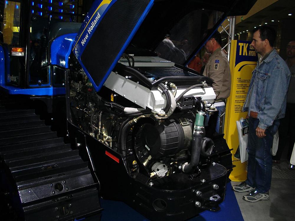

                      tk 130 eima
                      sabato sono stato all'eima ed ero proprio curioso di vedere la macchina dal vivo, per vedere se era diversa da quella dello scorso anno.
                      sono anche riuscito ad avere un piccolo depliant (che allegherò appena possibile) e tante risposte alla mia curiosità...

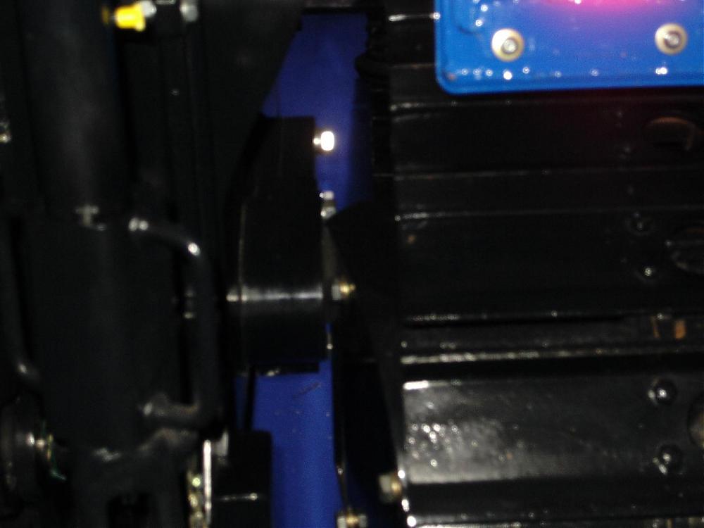

                      Innanzi tutto devo dire che qualche novità vera e propria nel carro c'è...
                      si può variare la carreggiata tramite degli appositi distanziali, questo sia per applicare lama anteriore ad attacco centrale che per il caricatore frontale(che comunque sono attrezzi dedicati esclusivamente a questo modello),sia per montare pattini da 60 in luogo di quelli da 50.
                      il carro è anche dotato di una specie di sospensione anteriore costituiata da molle elicoidali.

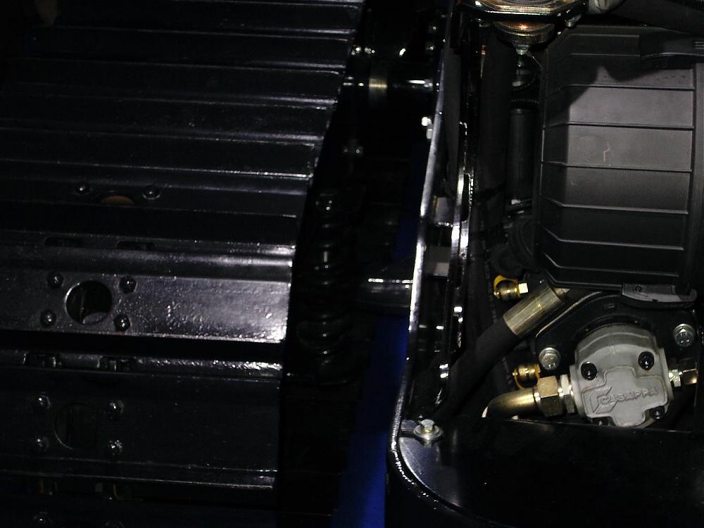

                      per quanto riguarda l'accumulo di terra vicino alla ruota motrice, non credo che sarà un grosso problema in quanto dove in un normale cingolato ci sono i riduttori finali che danno il moto alla ruota motrice, qui è molto vuoto: il carro è collegato al centro della macchina solo dall'asse che consente anche l'oscillazione dei cingoli e da nient'altro se non dai tubi idraulici che portano l'olio alle ruote motrici ,debitamente protetti da una rubusta protezione in ferro.

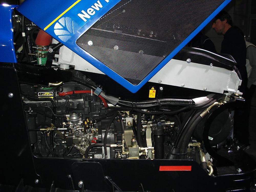

                      per quanto riguarda la parte meccanica, la novità sta nella disposizione dei radiatori...orizzontali sopra al motore, questo spiega l'enorme grigliatura sopra al cofano.... questo permette di avere radiatori molto più estesi isa per l'acqua che per gli oli soprattutto quello della trasmissione idraulica ..continua a non piacermi la marmitta posizionata nel muso all'interno del supporto zavorre.
                      per quanto riguarda la struttura della macchina ,ha un telaio portante fatto come una specie di scatola aperta sopra al cui interno viene fissato il motore a cui viene collegata anteriormente una grossa pompa idraulica per la trasmissione e altre pompe per i servizi, posteriormente è collegato tramite una frizione elettroidraulica direttamente alla pto (che quindi non è idraulica).
                      stando al responsabile New Holland con cui ho parlato, il tk 130 era nato per l'uso della cingolatura in gomma ma siccome il costruttore di cingoli in gomma non è ancora riuscito a garantire una durata sufficiente si è deciso di proporre la macchina con i cingoli in ferro che saranno comunque intercambiabili una volta disponibili quelli in gomma ???? alla mia domanda :come si fa? ha risposto che è sufficiente allentare la ruota tendicingolo anteriore al che "il cingolo in ferro esce e si inserisce quello di gomma senza nessuna modifica a rulli e ruote motrici" al che chi mi stava vicino gli ha fatto notare che la ruota tendicingolo si può allentare al massimo tre, quattro centimetri, ma il responsabile ci ha subito rassicurato "si fa si fa"????
                      quanto alla mia domanda sulla foma dei cingoli, mi è stato risposto che"sono a forma triangolare per montare i cingoli in gomma "(e il tk 70 o 80 con cingolatura in gomma esposto poco più in la come fa????) poco più tardi un'altro responsabile,alla stessa domanda ha risposto "per scaricare meglio la terra dalla ruota motrice"più plausibile.
                      per quanto riguarda l'assorbimento di potenza della trasmissione idraulica mi è stato detto"va dal 12 al 15 per cento quindi facendo i conti il motore ha circa 150 cv"????
                      nel depliant la potenza riportata è di 128 cv...
                      la cabina è bella con un grande cruscotto,ilpannello del sollevatore sulla destra e i comandi dell'aria condizionata sul tetto.
                      il sedile è comodo, per sedersi è necessario alzare la cloche di sinistra che comanda direzione e inversore, una volta seduti e riabbassato il jojstick si si sta comodi, c'è un solo il pedale del decelleratore per le manovre di fine campo, per il resto ci sono solo mdue comode staffe regolabili solidali al sedile pneumatico in modo che appoggiandoci i piedi sopra si è praticamente sospesi, in campo deve essere molto comodo.
                      la cloche di destra controlla tutti i disributori a due a due.
                      la visibilità sembra buona,enonostante una evidente estetica da perserie dei vari comandi e spie(ricordano quelli dei vecchi serie 66)
                      sembra una buona cabina.
                      molto utile a mio avviso la copertura in plexiglass dei fanali di lavoro.

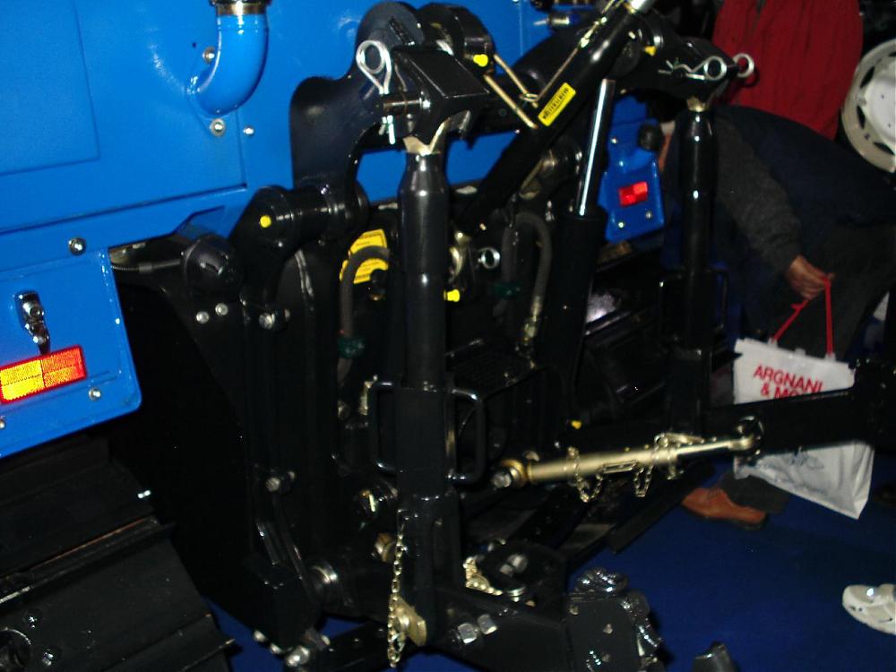

                                        Praticamente sfuttando l'asse inferiore dove sono infulcrati i bracci inferiori dell'attacco a tre punti e i punti di ancoraggio del terzo punto si realizza un telaio molto rigido che collega gli attacchi di cui ho parlato sopra dopodiche si mettono due rotule sulle relative spine il tutto poi si salda al telaio che dicevo per mezzo di due frosse staffe per rotula, si rinforza con dei fazzoletti saldati nei punti di maggior sollecitazione, si finisce di bloccare il tutto sulla piastra orizzontale che collega i due riduttori laterali ed il gioco è fatto.
                                        Lo so che è difficile da spiegare in effetti con una foto arebbe molto + facile ma non me le fa inserire anche se mi sono registrato 2-3 volte.
                                        Ferguson invento tale sistema e lo chiamò DUPLEX prima di fare quello a tre punti che poi prese il sopravvento, ma in certe realta come la mia l'attaco a due punti è la soluzione migliore per rigidità robustezza riduzione della lunghezza totale mezzo+attrezzo, in molti non lo conoscono perchè si usa solo in zone difficili, io sconsiglio vivamente quelli fatti dalle case costruttrici di attrezzature portate perchè sono fatti per andarci a spasso quando incominci a lavorare si aprono in 4, conviene farseli da solo oppure irrobustire in maniera esagerata quelli che vendono, io sono più propenso alla prima ipotesi è un pò piu difficile ma dopo vai sicuro.
