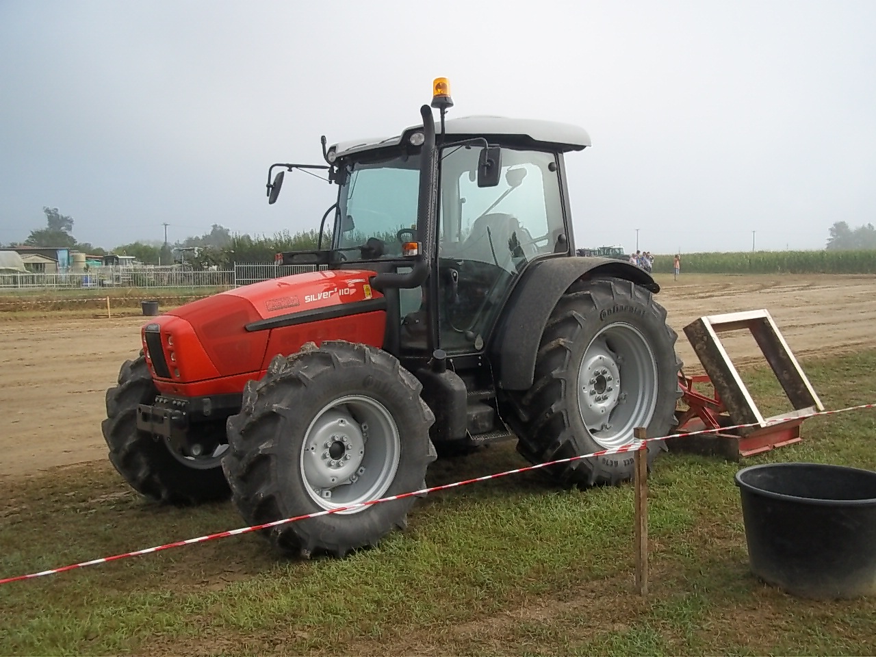

                                  A fine agosto ho avuto modo di guidarlo diverse ore come livellatore ad una manifestazione tractor pulling.
                                  La macchina è una ex prove, in allestimento standard, pneumatici 480/70R34-420/70R34.
                                  Dimensionamente è molto compatta, nonostante una cavalleria non indifferente sotto il cofano. Rispetto alla scorsa gamma Silver non ha nulla da spartire oltre il nome.
                                  Angolo di sterzo molto buono, con un non eccessivo numero giri del volante per passare da sx a dx. Lo sterzo è fluido già dal numero minimo del regime motore.
                                  Lo spazio in cabina risulta buono se si é da soli. Con un passeggero a bordo può essere stretta. A breve uscirà un restyling completo della cabina che permetterà maggior spazio vitale, sia per il conducente che il passeggero.

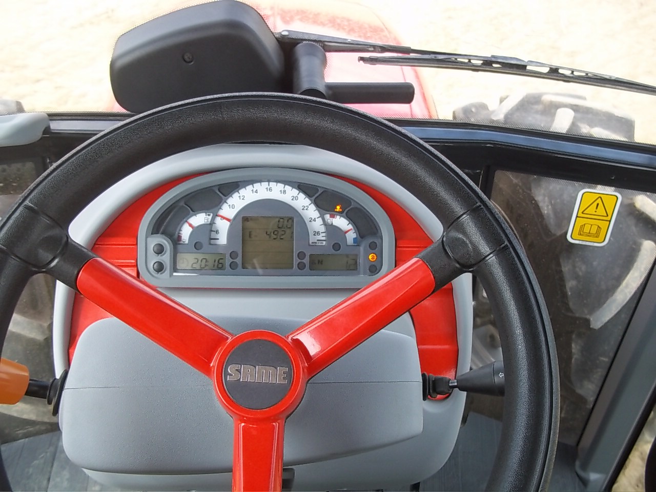

                                  Il cruscotto é semplice ed intuitivo come lettura. Non ci sono spie di difficile interpretazione ed anche a pieno sole sono sempre visibili.
                                  La lancetta contagiri inizialmente tende a "sparire" per via della colorazione identica alle plastiche.

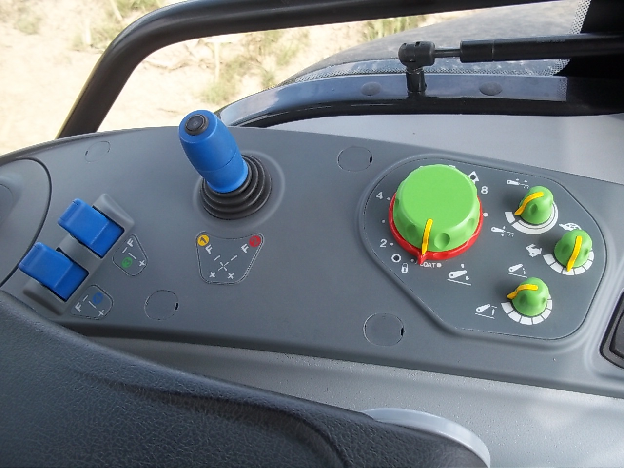

                                  Sollevatore posteriore. Presenta le 4 regolazioni standard: velocità discesa, posizione max d' altezza, mix sforzo controllato/posizione e regolazione profondità di lavoro.
                                  L' esemplare non montava radar antislittamento. Non sono a conoscenza se dispone come optional questa funzione.
                                  Dispone di un comando rapido sul bracciolo. È la levetta verde, presente accanto a quella della regolazione velocità d' avanzamento. Racchiude in sè tre diverse funzioni:
                                  Sblocco di sicurezza del Sollevatore, sollevamento/abbassamento rapido e regolazione fine della pozione sollevatore.
                                  Le diverse funzioni sono abilitate in base al posizionamento che si da al comando bracciolo ed è stato il comando che ha richiesto più pratica per assuefarsi alla logica di funzionamento.
                                  Distributori idraulici a 4 vie, tutti ad azionamento elettroidraulico.
                                  2 di essi sono con comando a croce (identificati con giallo e rosso).
                                  I due rimanenti (blu e verde) dispongono di regolatore portata e temporizzatore.
                                  Ho utilizzato un solo distributore, per regolare terzo punto. Sensibilità d' azionamento molto regolare e ben progressiva su tutta la corsa della levetta.
