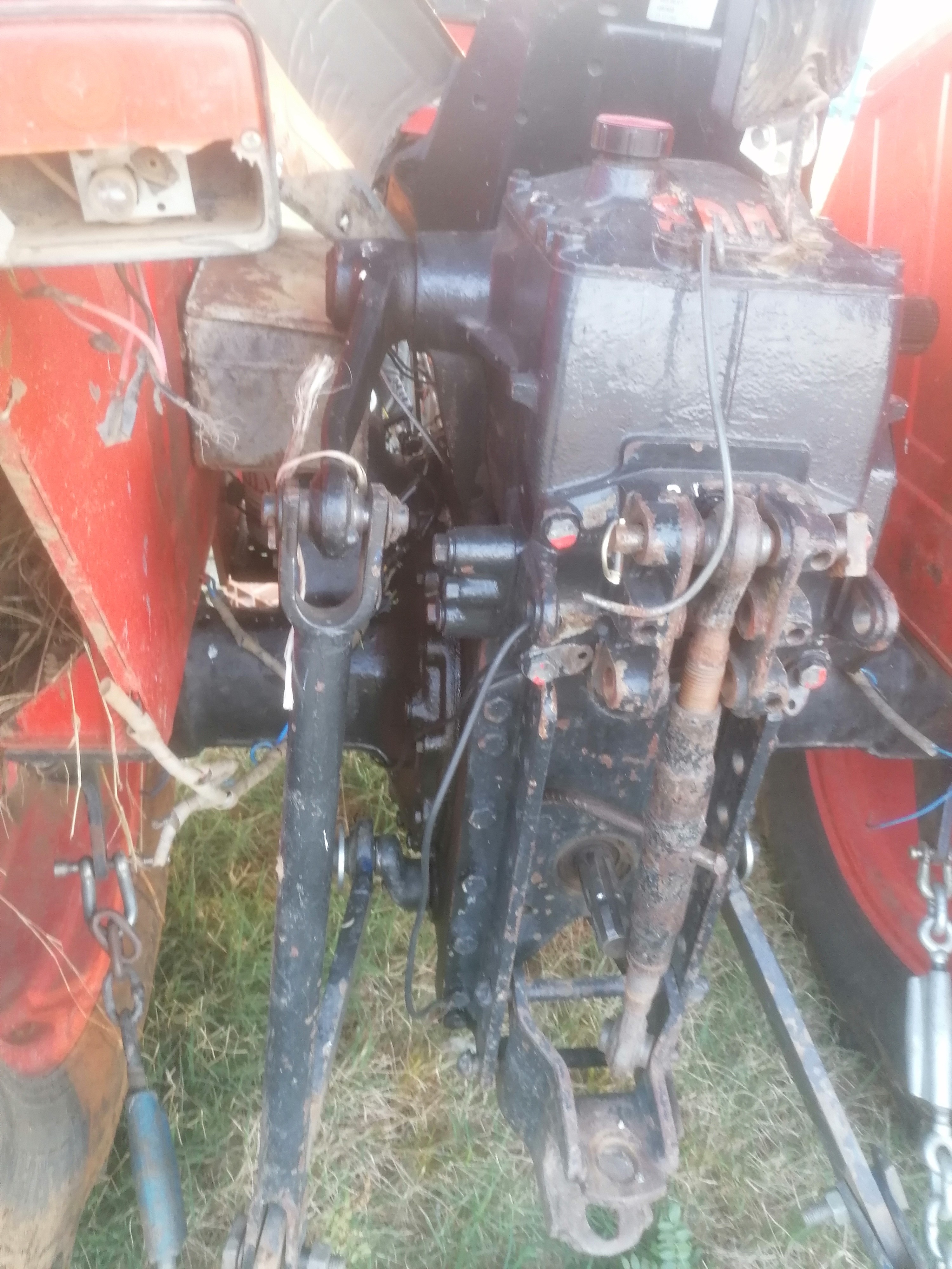

    Salve, ho un Same Minitauro 60 dt e vorrei montare 3 attacchi idraulici, è possibile senza fare un impianto ausiliare con pompa ecc.

    Sì. Ci sono diverse spiegazioni sul forum e foto di realizzazione.
    Su internet è facile trovare kit di modifica dell'impianto originale.

      Ne ho visti tanti ma non sono chiari

        Per poter modificare l''impianto originale,è necessario aver compreso lo schema idraulico SAME.
        Meglio cercare,come suggerisce anche urbo83,un kit specifico.

          Grazie, eventualmente qualcuno avesse schemi o, soprattutto, foto mi farebbe piacere averli. Grazie ancora

            Originalmente inviato da Corsal
            Il primo che ho trovato: https://www.ebay.it/itm/185680624489...UAAOSwqspc0nl6

              Collegandolo al SAC posteriore riesce a far andare a destra e a sinistra una trincia?
