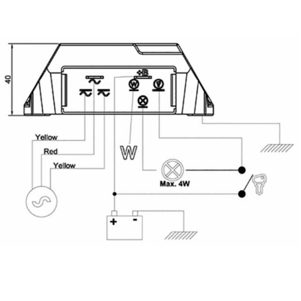

        buongiorno, riporto lo schema simile per collegamento, devi ignorare il morsetto w ( sarebbe un' uscita forma onda quadra per contagiri ) che non è presente nel tuo regolatore, per il resto e uguale, collega la lampada con una lampadina max da 4w 12 volt, se non la colleghi non carica la batteria, per qualsiasi dubbio chiedi pure

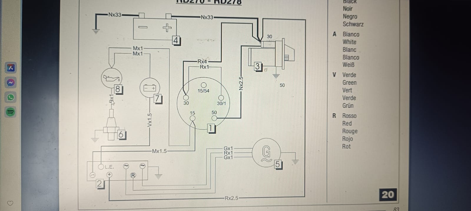

          la spia prende un polo da L.E. del regolatore, l'atro polo dove va connesso sul commutatore?

            Buongiorno, spero che lo schema sia chiaro, devi solo ignorare il sensore olio e relativa spia, mi raccomando utilizza cavi automotive non per impianti elettrici di casa, attenzione alla sezionein base alla corrente che attraversa. resto a disposizione per ulteriori info
