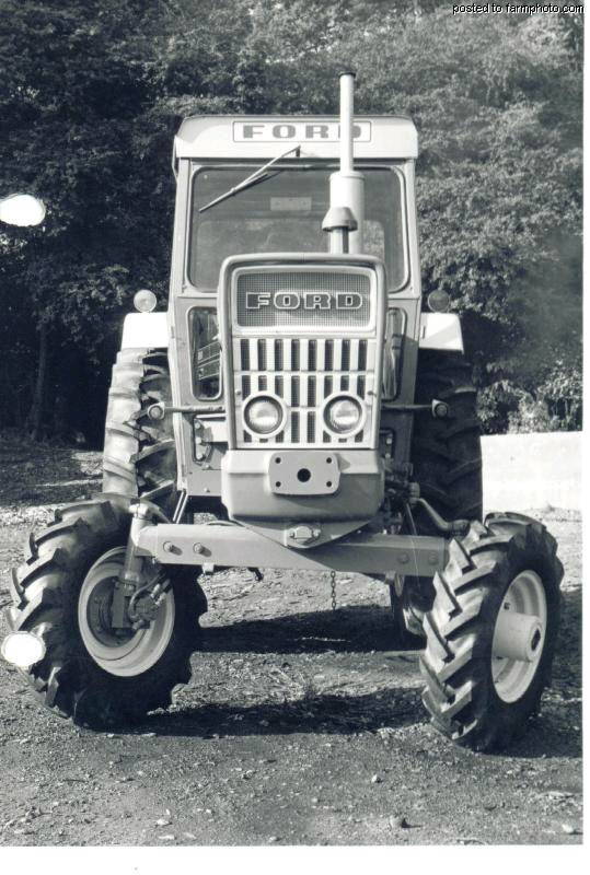

    Un mio conoscente possiede un vecchio e glorioso FORD 2000. Stranamente a questo modello é stata applicata la doppia trazione e la pdf sincronizzata per il traino di rimorchi con asse motore. Queste applicazioni mi sembrano di esecuzione artigianale.
    Qualcuno di voi sa qualche cosa in merito a queste modifiche ed anche su tutta la macchina in generale?
    Grazie e saluti!

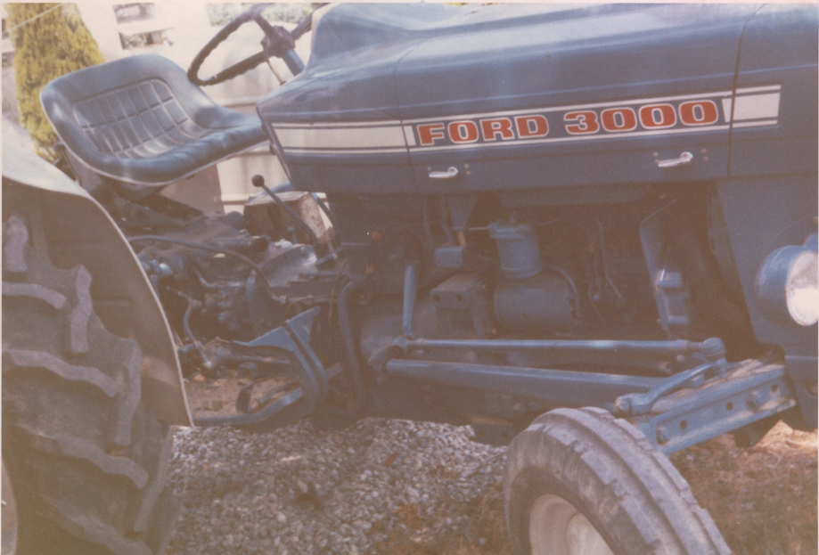

                    Ho trovato notizie per quanto riguarda la PTO sincronizzata: venivano costruite da un artigiano in val di Non (TN), specializzato ancora oggi in costruzioni meccaniche di questo tipo, per poi essere montate dal venditore su alcuni modelli di Ford che nascevano sprovvisti.
                    Per quanto riguarda la dt non penso che sia un applicazione originale. Il mio parere é che sia un aggiunta non prevista dalla casa, ma potrei sbagliarmi.
                    Forse come esistevano artigiani capaci di applicare la PTO sincronizzata, ne esistevano anche capaci di applicare la dt.

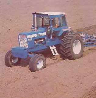

                            Infatti questo motore è entrato in produzione nel 1968 (almeno) e da allora ha ininterrottamente motorizzato quasi tutta la produzione Ford fino all'ultima serie di 7840 (quella marcata New Holland per intenderci) alle soglie del 2000.
                            Quindi questo propulsore ha attraversato ben 30 anni senza neanche essere toccato nelle sue misure base direi una grande performance!!!
                            E dire che per essere strano era strano davvero come motore, infatti trovarsi di fronte un motore quadro (111.8x111,8) in agricoltura non è proprio tipico (di solito abbiamo motori con la corsa lunga in questo settore) eppure lui imperterrito è rimasto in sella per tutti questi anni.
                            Certo via via che gli sono stati spremuti cavalli (l'ultima serie del Ford 8830 aveva 186 CV) ha fatto qualche segnale di fumo di troppo, però nell'insieme è stato (per forza altrimenti non durava tutto questo tempo) un gran motore.
                            Anzi se guardiamo i motori serie Genesis che ancora motorizzano qualche modello New Holland ci accorgiamo che in realtà la base è sempre quella con la corsa aumentata a 127 (111,8x127) e pure questi tanto male non sono stati...
                            Bhe e dire che i Fiat serie 8000 li abbiamo sempre considerati molto longevi...

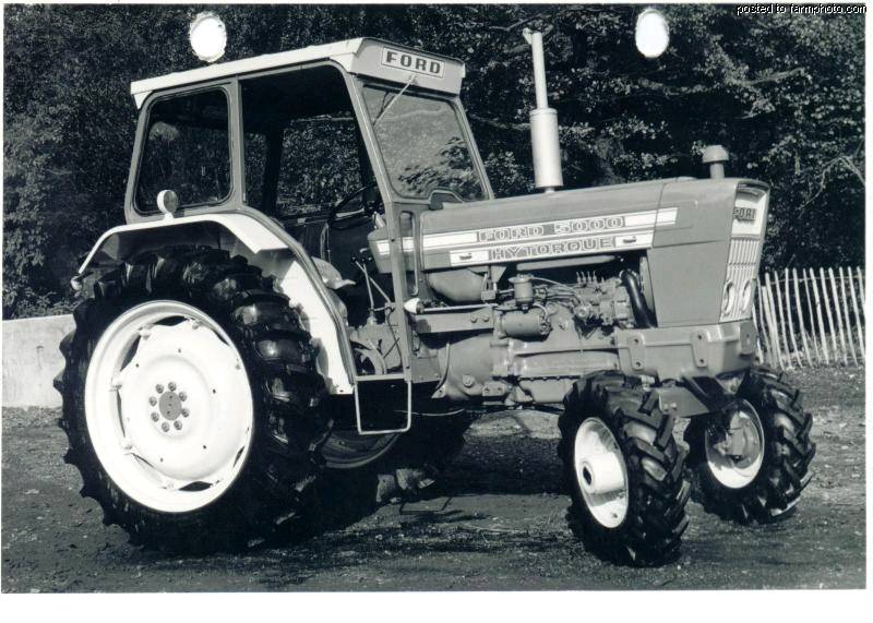

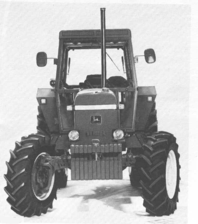

                                        Ford 5000 hy torque
                                        Un' altra mia scorribanda fotografica,
                                        Un raro esemplare di Ford 5000 con una sperimentale e/o artigianale hfwd (hydraulic front wheel drive) della stessa specie dei JD serie 30 e 40.
                                        Evidentemente JD, oggi come allora, fa scuola, anche quando sbaglia ....................

                                          Il Ford 5000 e'stato in produzione dal 64 al 75 in due serie diverse unicamente nella cilindrata del motore oltre ad altri piccoli particolari di minima importanza (tipo sfoghi d'aria dal cofano motore,mascherina ecc.)
                                          I Ford a doppia trazione di qualsiasi tipo non ebbero diffusione per parecchi anni a causa di diversi motivi.Innanzitutto credo che i dt con trasmissione idraulica nemmeno venissero importati,neanche a titolo sperimentale.
                                          Poi, e questo e' un dato di fatto,le alte sfere della Ford ritenevano inutili i dt.Pensavano che l'Italia fosse come l'America,grossi,pesanti mezzi a semplice trazione per lavori gravosi e basta.Per il resto dei lavori dovevano bastare i mezzi che c'erano.
                                          Al che, a un certo punto successe che le richieste ai concessionari divennero pressanti,cosi vennero applicate le dt Selene o in maggior misura della svizzera Schindler,fin quando la casa si decise a produrre da se' i modelli dt.Ho ancora il depliant di quando uscirono i dt originali di Ford.A proposito, a chi ne ha di depliant della Ford,chiedo di notare che non esistevano foto di mezzi dt.
                                          A jdfan:come per tutti i mezzi,anche i Ford erano diffusi a secondo delle zone.
                                          In ogni caso sono piu' che sicuro che il 5000 era abbastanza diffuso,addirittura piu' diffuso dell'equivalente JD dell'epoca.

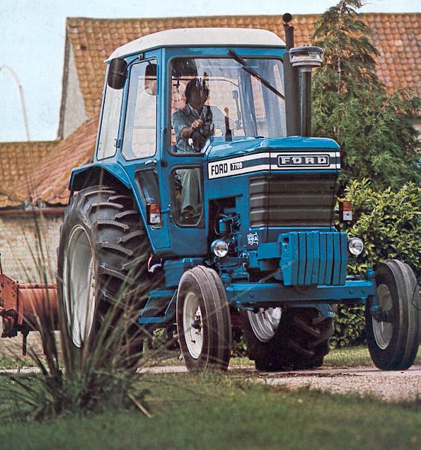

                                                Vorrei avere informazioni riguardo al Ford 7700: potenza, caratteristiche, dotazioni, data di uscita in commercio e ovviamente pregi e difetti. Grazie a tutti.

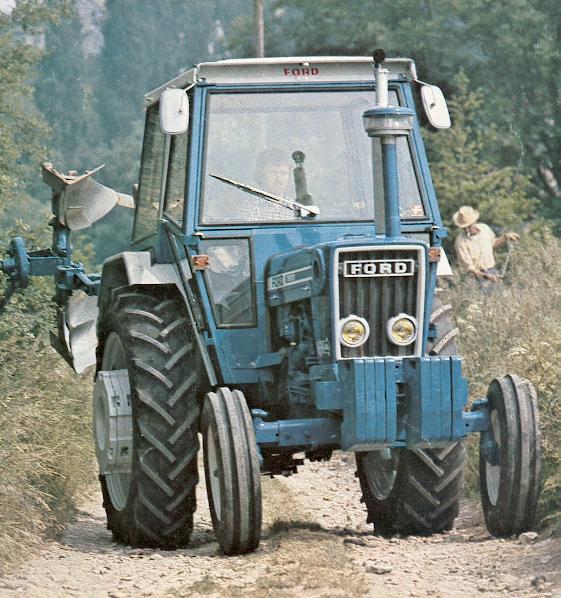

                                                  Ritengo quasi per certo che il Ford 7700 usci' verso la fine del 77.
                                                  Potenza dichiarata di 100 hp a 2100 giri,coppia max 37,7 Kgm a 1600 giri/min.Cilindrata 4184 cc,turbocompressore,cambio con Dual Power a 16 avanti e 4 rm,leve sulla destra,sistema idraulico con Load Monitor.Pdf a innesto idraulico 540 e 1000 giri/min,dt con assale ant ZF,peso dt 4730 kg.
                                                  Aveva piattaforma piana,cabina superlusso a richiesta.Nel 78 costava 21.900.000 piu' IVA ( prezzo da trattare ).
                                                  Secondo me come pregi aveva il fatto di essere una buona macchina per l'epoca,con ottimi materiali e buonissima qualita' costruttiva.Comodo e silenzioso in cabina,aveva anche bassi consumi.Come difetti aveva un motore non proprio esaltante come potenza e una gommatura un po' troppo stretta (max 16/9/34 ).Non incontro' grande successo di vendita.

                                                    Stando alle mie informazioni il Ford 7700 nacque prima del 77, konedata indica il 76, tractordata invece il 75. Sarei piu propenso a pensare a quest'ultima data.
                                                    Sempre da quel che ne so ha montato due motori, dapprima il superquadro del predecessore 7000 poi il quadro con la canna da circa 1,1 litri che ha fatto un po la storia del motore agricolo e che peraltro stando a giustamente quanto si dice qui nel forum risulta ancora in produzione.
                                                    Sempre da quel che ne so, all'inizio era disponibile solo in configurazione 2rm: qui in zona da me i 7700 erano 3 (tutti risalenti alle prime serie) tutti a due ruote motrici: ad uno di questi nel tempo vi fu applicata la DT, che mi sembra come giustamente dice Olmo fosse proprio ZF.
                                                    Condivideva quasi tutte le caratteristiche meccaniche del fratello 7600, ma il 7700 risultava come impostazione piu "moderno" (piattaforma, leve del cambio laterali ecc).
                                                    I suoi 100 cv (che peraltro si diceva fossero 100, in realta erano effettivi una manciata di meno, come per il 7600) erano piuttosto pigri, nonostante la presenza del turbo, anche se per tutta verita' l'unico 7700 che ho usato non era propriamente originale (sembra avesse 110hp).
