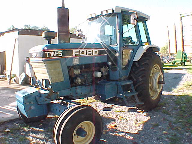

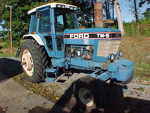

                                Tw 5
                                Un altro piccolo quesito per gli intenditori:
                                Trattasi di Ford TW 5, di cui si allegano nr 2 immagini abbastanza dettagliate.
                                Di questo modello non si trova traccia nè su Konedata nè su tractordata.
                                Se qualcuno tra voi ne sa qualcosa, sarei molto curioso se si tratta di un 8210 rinominato e potenziato o di un TW 15 depotenziato o chissa che diavolo altro. Grazie (forza Olmo)

                                  Ma,porca miseria,jd fan,allora lo fai apposta !
                                  Ho gia' perso il sonno col 7400,di cui non riesco a trovar traccia,ci riprovi col TW 5 ?
                                  Comunque .......
                                  Del 7400 non so niente di nuovo mentre il TW 5 so che era in vendita negli USA,aveva 115 hp al motore e 105 alla pdf,credo (ma non ho dati certi) che montasse il solito motore da 6.6 litri.
                                  Da quel che sembra,pare non ne abbiano prodotti molti.
                                  Era sicuramente venduto in Australia,sempre con 115 hp,ed e' probabile che qualche esemplare sia giunto anche in Europa,da oltreatlantico.

                                    Il Tw 5 è il fratellino più piccolo della famiglia TW.
                                    Era il più piccolo della serie che veniva identificata proprio con l'ultimo numero (serie 5 appunto che aveva sostituito la precedente serie 10 ) e peraltro da quanto mi risulta mai importato ufficialmente in Europa .
                                    Lo stesso percorso fu seguito poi quando la Serie TW venne rinnovata e divento' la famosa Serie 30 infatti il modello piu' piccolo ( a memoria mi pare l'8530) non è stato destinato all'esportazione.
                                    Per quanto riguarda il 7400 era nato con il 4 cilindri turbo da 4,2 litri con circa 100 Cv ma anche questo non e' stato mai molto diffuso in Europa.
                                    A complicare la storia va detto che da quanto mi e' dato sapere alcuni di quei pochi esemplari giunti in Europa erano dotati di un propulsore diverso 6 cilindri (ma del quale non ho certezza che sia quello dell'8000 perchè ho il dubbio che possa essere quello dell'8100). Dalla Foto postata da Jdfan direi che anche questo sembrerebbe un 6 cilindri alMeno a giudicare dalla lunghezza del cofano.

                                            Dati tecnici principali tw-5
                                            motore 6 clindri aspirato
                                            alesaggio mm 111,8
                                            corsa mm 111,8
                                            cilindrata 6572
                                            giri/min nominale 2300 ( i turbo 15/25/35 fanno 2200)
                                            peso 4wd con cabina 6.085 kg
                                            lunghezza mm 4543
                                            passo mm 2667
                                            pneumatici ant 14,9/28 post 18,4/38
                                            possibilità di montare il Dual-Power
                                            le dimensioni sono le stesse del tw-15 come buona parte della meccanica, il motore però è aspirato rispetto al 15. Da notare che per la manutenzione si fa distinzione tra tw-5/tw-15 e tw-25/tw-35 ultima cosa sul libro c'è di tutto anche troppo ma non è indicata la potenza, l'ho sfogliato tutto varie volte, ma o sono scemo o non c'è proprio ...hai ragione olmo il libro è stampato in GB nell'Essex.
