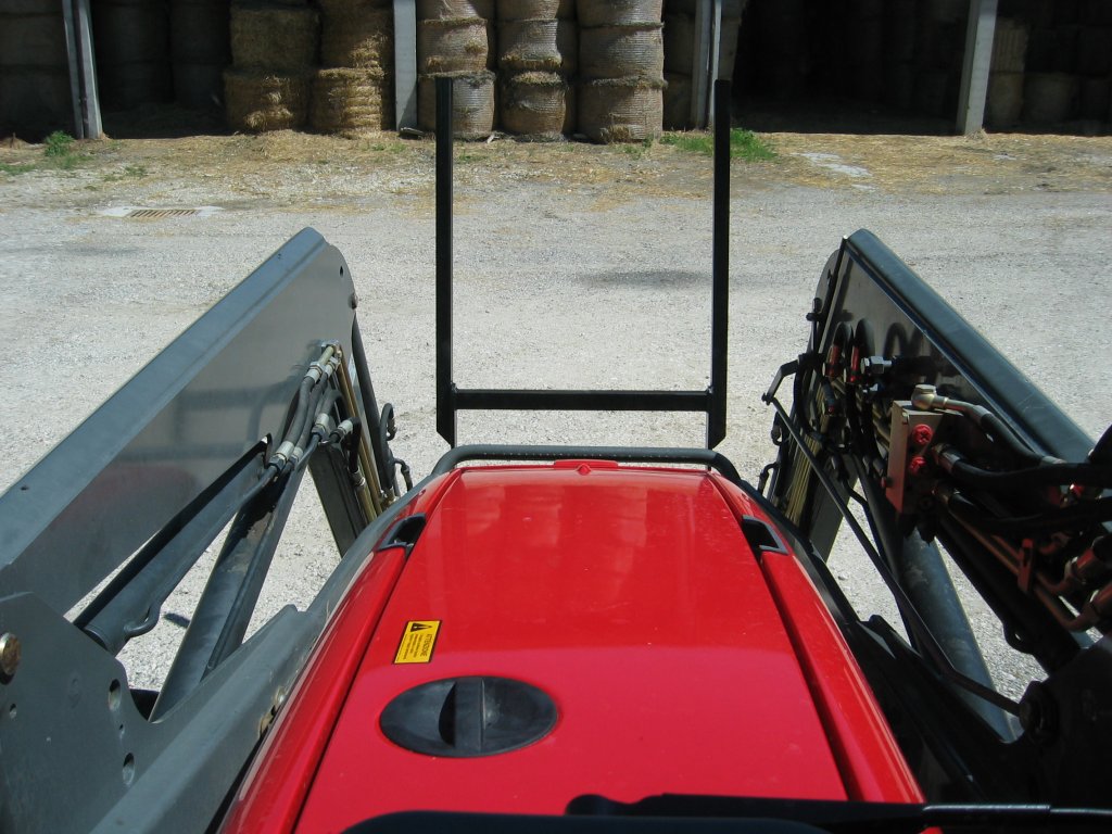

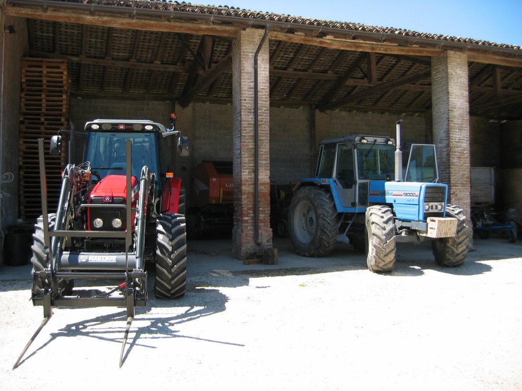

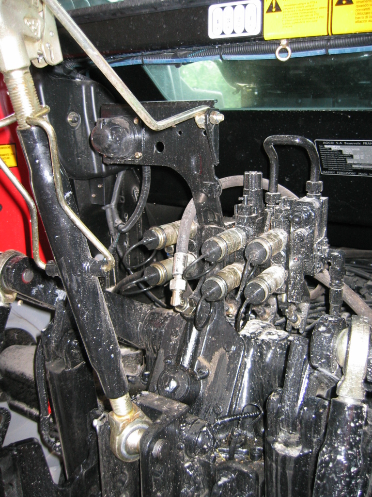

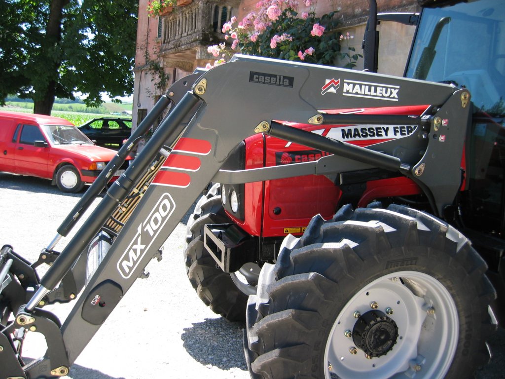

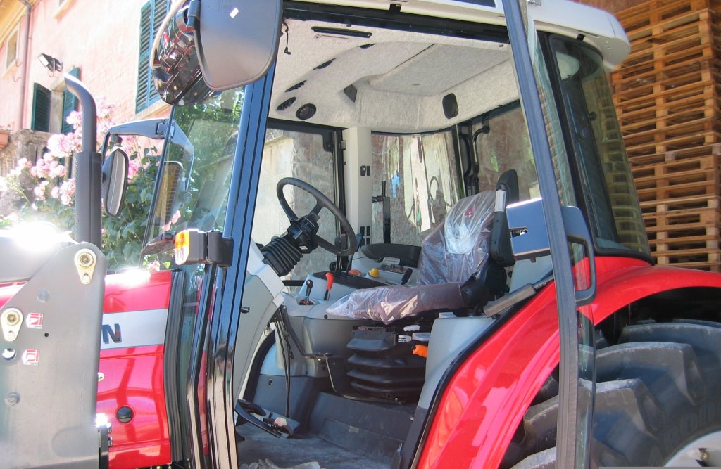

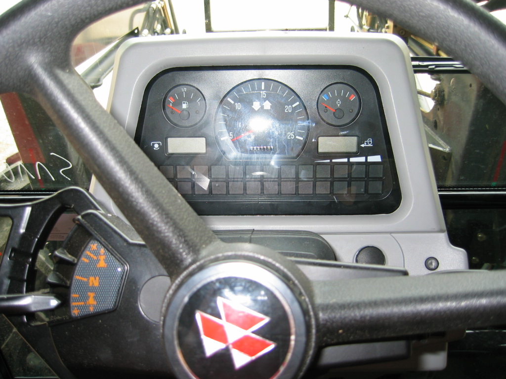

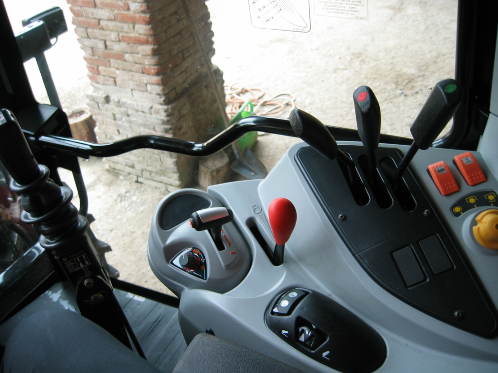

      Quando ho tempo posto qualche foto del suo nuovo trattore. Ora ho tempo:
      Ultima modifica di urbo83; 30/05/2007, 20:05.
      • urbo83
        Moderatore Macchine Agricole
        • 12/09/2004
        • 959

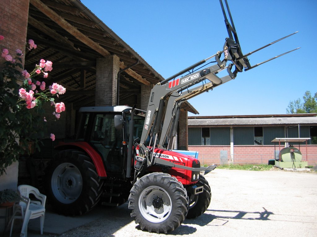

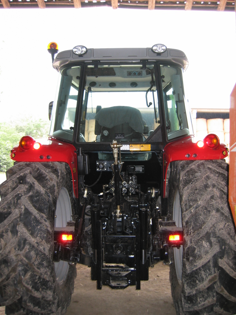

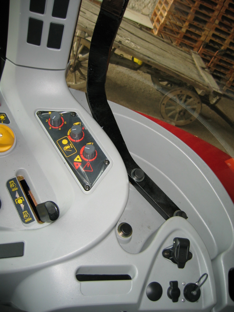

        Altre foto del Massey Ferguson di Toxi82:
