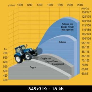

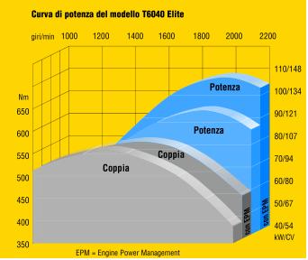

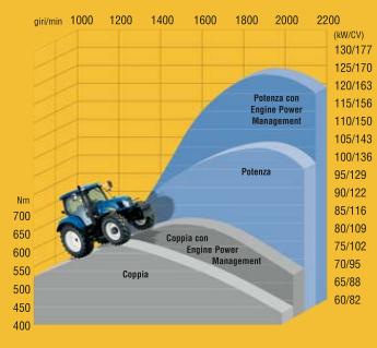

    CNH
    La NewHolland ora ha il powermanagment nei TM 175 e 190, T7000, T6000 Elite, T7500 e relativi omologhi rossi.
    Tutte le potenze sono rilevate con normativa ISO 14396 (su 100 cv lo scarto rispetto alla ECE R24 è di circa 5 cv quindi su 200 cv siamo quasi a 10 cv di differenza!!), in alcuni casi vengono riportate tutte e 4 le potenze (T 6000 Elite TM e T7000): Nominale e massima senza boost, nominale e massima con boost, e anche la coppia massima con e senza boost inserito e relativo regime di rotazione in questo modo si possono vedere meglio le differenze di potenza.
    Nei depliant vengono pubblicizzati gli aumenti del boost fino a + 35 cv, ma ad esempio nella gamma T 7000, solo il T7030 ha un boost di 35 cv reali, il resto della gamma il boost va da 20 a 25 cv.
    In più rimane sempre il problema della normativa di rilevamento potenze.
