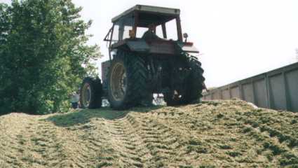

                      Ho trovato questa foto non sapevo memmeno di averla

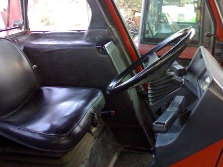

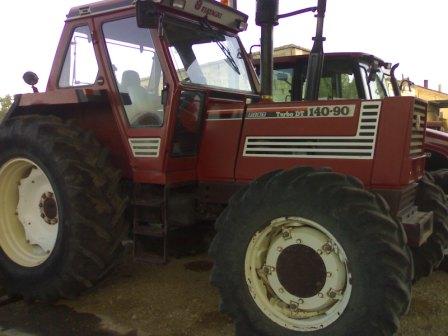

                                                            Salve a tutti, ho appena permutato il mio vecchio hurlimann H490 per un altrettanto attempato ma pur sempre grintoso 1380.
                                                            Il vecchio proprietario però ha cambiato i pannelli con quelli del 140/90. Se qualcuno sapesse dirmi qualcosa di più su questo trattore e sulle differenze con la serie successiva grazie tante
                                                            Carlo
