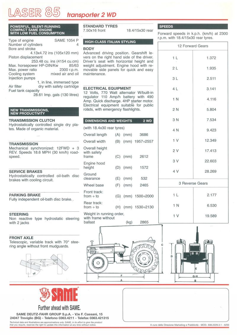

I`m interested to know information about model Laser 85 transport,specially what is its maximium speed? I have Laser and its maximium speed is about 30km/h,have Laser serien traktor made 40km/ transmission?
http://www.trattore.it/Same/laser_85_transporter/
A chi interessa vedere a grandi linee come era questo "fantomatico" Laser 85, nel "solito" trattore.it ci sono le tavole. Si tratta di una macchina particolare, piu simile ad un explorer special che ad un laser.
Che io sappia, questa macchina era destinata a mercati che non fossero quello italiano, pero' il fatto che sul sito trattore.it sia presente tutta la ricambistica e le tavole mi da da pensare, pertanto attendo smentita.

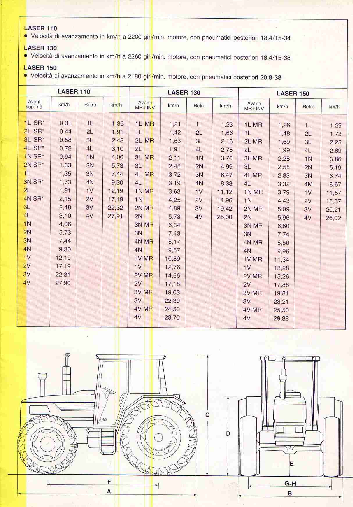

X Toni e Johndin: i laser erano disponibili in opzional a 25 km, come lo erano i loro predecessori Export: un modo come un altro per avere marce piu corte. Lo stesso discorso si potrebbe fare per tutte le macchine "postume" che avevano l'opzione 30 o 40 km.

Per il discorso della velocita del laser 85: analizzando le tavole dei ricambi e confrontandole con quelle del laser 100 (purtroppo nisba laser 90) alla coppia conica c'è la differenza che il laser 100 monta una Z8-Z43 (ovviamente Z sta per denti), mentre il laser 85 monta una 9-40, quindi quest'ultimo ha un rapporto al differenziale parecchio piu lungo, se ipotizziamo che tutto il resto del cambio sia uguale se il laser 100 fa i 30 km il laser 85 fa almeno i 37 (è tardi non so se ho fatto i conti giusti).
Come detto, non so se il cambio sia comune, guardando le tavole su trattore.it la componentistica è del tutto simile, ma i codici ricambio son diversi, quindi tutto questo giro di parole per dire che non so stabilire che velocita facesse il trasporter

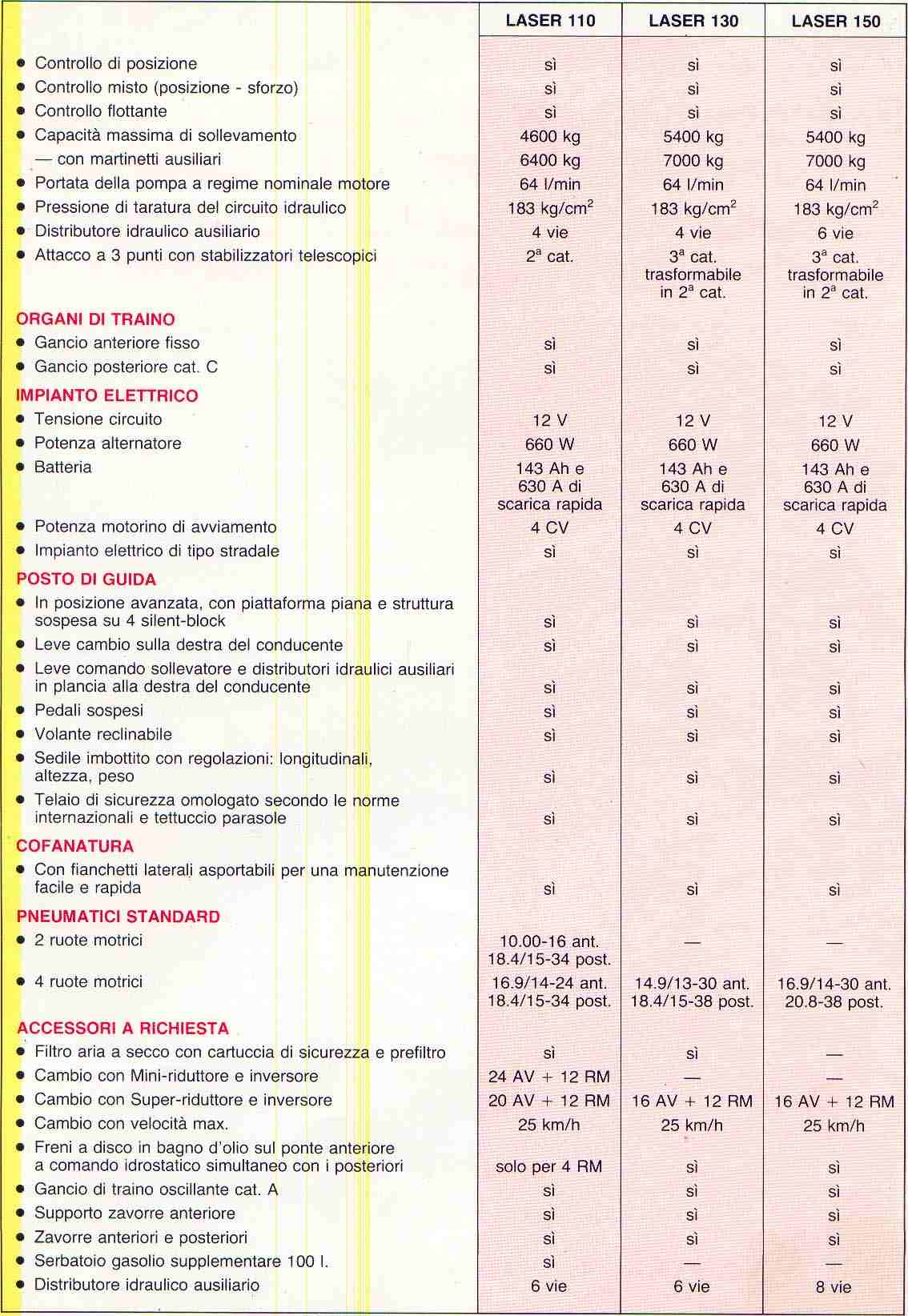

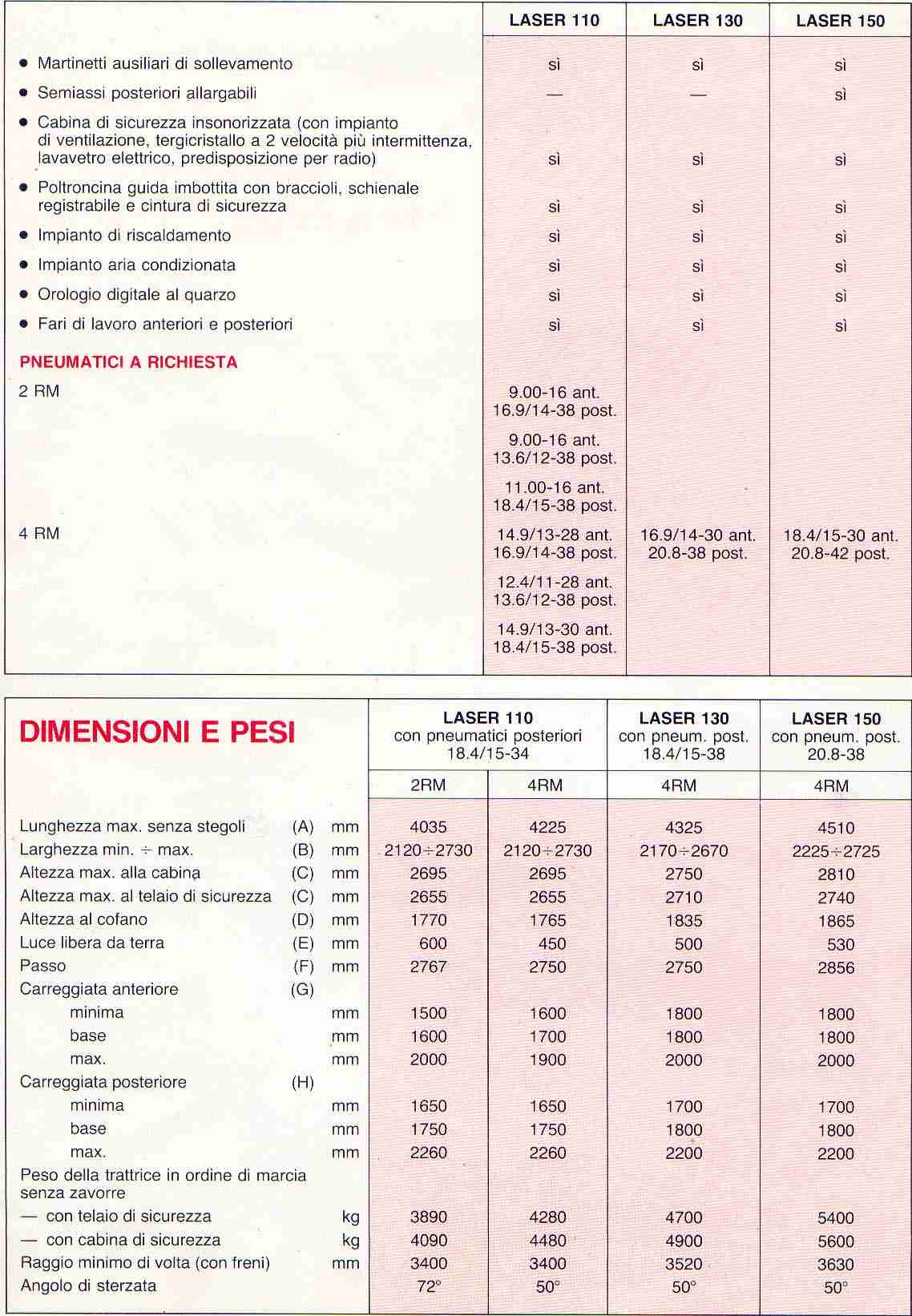

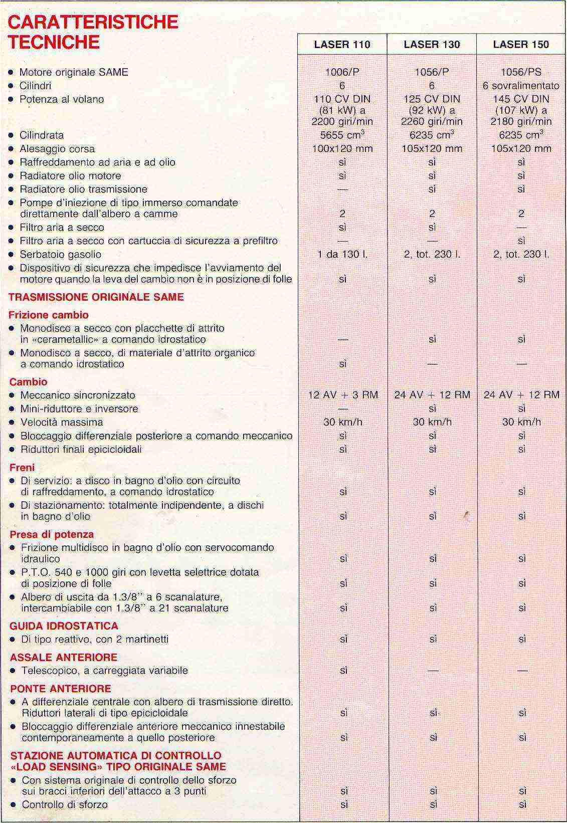

Proprio ieri curiosando sul sito SDFG, ho trovato nell' archivio
storico un immagine del depliant del trattore in questione.
Siccome non so come inserire il ink, vi dirò di andare su archivio, e inserire laser 85 nrlla funzione di ricerca.
nella speranza che la memoria faccia il suo dovere correttamente....
Tempo fa era venuta fuori la "moda" nei paesi nordici dei trattori cosidetti "trasport": ricordo in particolare i Ford Trasport, una trasformazione "semi-ufficiale" (per quanto ricordo erano allestiti da una ditta esterna alla Ford). Dette macchine venivano in particolare usate per il traino dei rimorchi del legname, quando le condizioni non permettevano l'uso dei camion.Queste macchine erano la versione "nuda" dei trattori standard, ovvero senza sollevatore,2 ruote motrici, solo con semicabina, cambio a marce ridotte ma con punte velocistiche di tutto rispetto (dai 40 ai 50km).
Per quanto ho capito questo laser 85 aveva piu o meno le stesse velleita', con la differenza che a quanto leggo fa solo i 28km/h (un bel controsenso).
