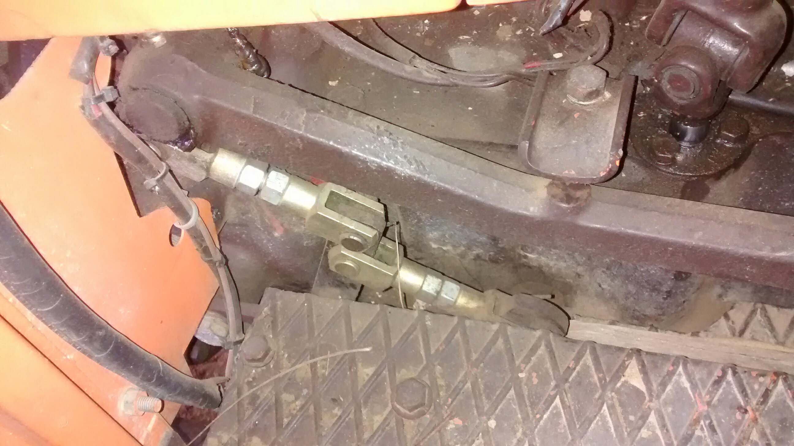

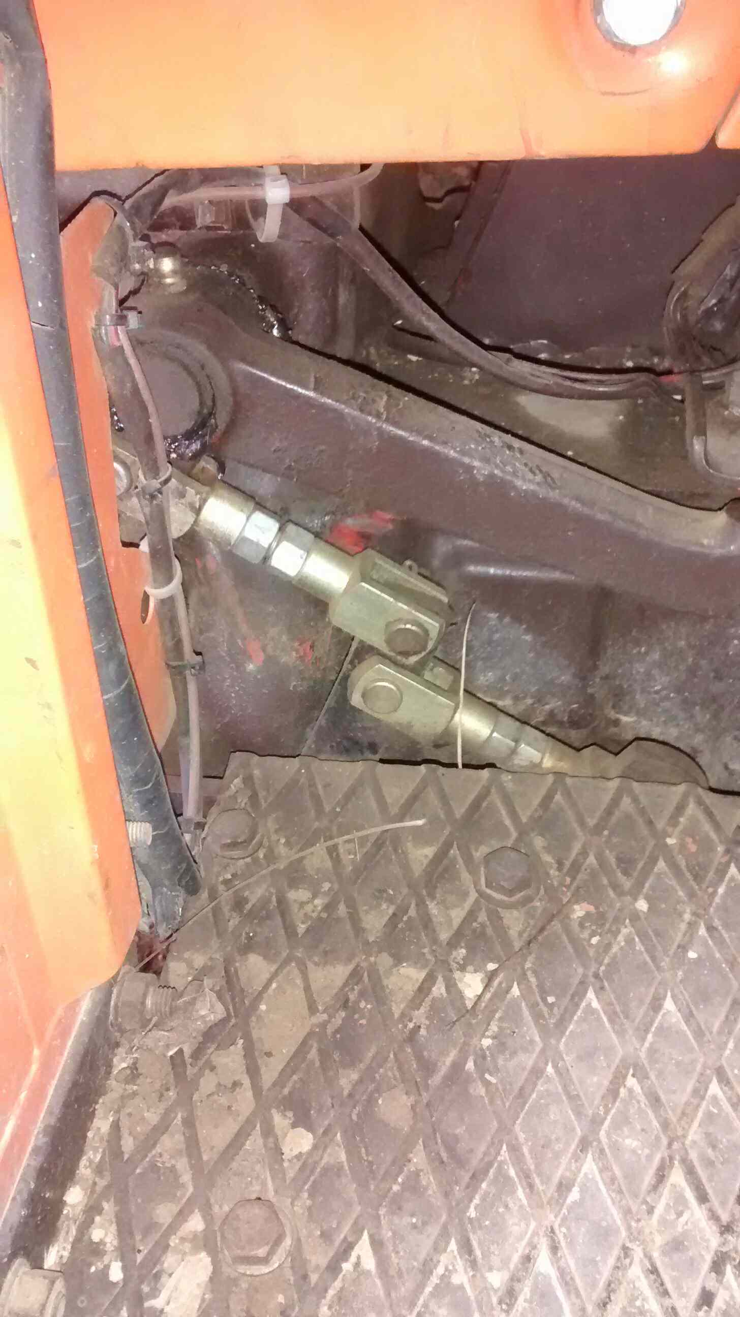

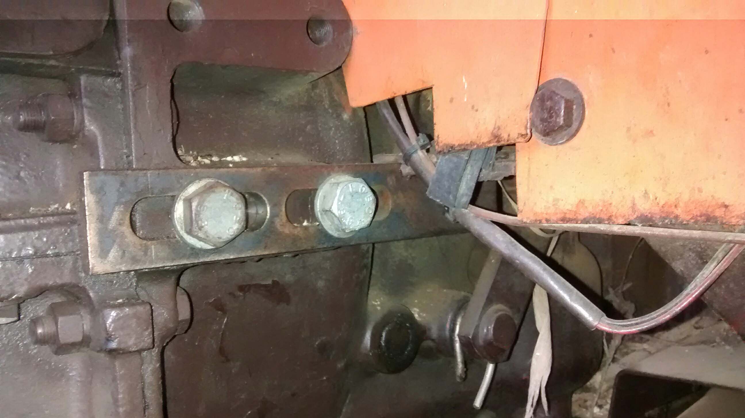

            Io ho un DT. Con una piccola modifica da 30€ l'ho fatta diventare la frizione più morbida che esista!!

              • Gabriele78
                • 04/01/2006
                • 34
                Ok, nel fine settimana metto le foto della modifica!
                • Gabriele78
                  • 04/01/2006
                  • 34
                  Ecco le foto della modifica. Spero che possano essere utili!!
