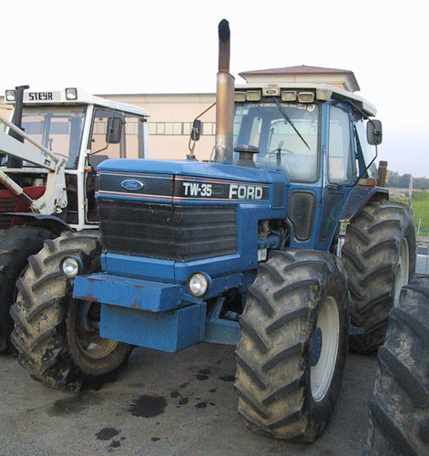

Allora ragazzi ho concluso
, qualche giorno fa ho acquistato il tw-35 che vedete nella foto (questa è la foto che accompagnava l'annuncio su internet, ma vi devo dire che dal vivo è anche meglio), me lo dovrebbero dare fra un mesetto perchè bisogna farci un po' di lavoretti...e il vecchio proprietario aspetta il trattore nuovo.
Ultima modifica di urbo83; 19/12/2009, 17:39.Commenta
grazie acallioni! x nuvola: l'acquisto sembra proprio essere stato indovinato e devo dire che tira prprio una cifra più dell'hercules!!!
Gli ho comprato un bivomere Annovi fuotisolco, con cui riesco agevolmente ad arare anche la risaia, nonostante il terreno argilloso, che in risaia non è mai asciutto... La settimana scorsa ho arato un appezzamento dove ho estirpato del frutteto, e ho fatto tranquillamene i 45 cm... e forse dovevo usare una marcia in meno perchè mi sono accorto che ho piegato un po' un coltro.....
La cabina è molto confortevole, anche se la velocità di avanzamento rilevata dal cruscotto digitale, non corrisponde con quella reale, mi hanno detto che devo smontarlo e impostare una rotella o qualcosa di simile che c'è dietro... qualcuno di voi sa come si fa?
Capitolo perdite olio
, ho i distributori dietro che fanno il disastro, in più ho notato una fastidiosa perdita d'olio motore, che dopo un po' che lo si usa imbratta un po' di carter della parte destra..., non ho ancora capito bene da dove possa provenire, forse dove è innestata la pompa iniezione...ma comunque per ora mi sembra poco importante come quantità di olio fuoriuscita.... vedremo...
x trctormaniac: il TW 35 Mark 2 come il mio ha 186 cavalli. Se vuoi altre informazioni inerenti al modello e agl'altri che componevano la gamma puoi andare al seguente indirizzo:
grazie dj, ma bastava che cercassi bene e con calma sul manualeOriginalmente inviato da Dj RudyBello il TW!!
Per regolare la velocità, potresti misurare su un tratto di strada asfaltata esempio 100 metri, percorrerli a velocià costante esempio in 3 marcia a 1500 giri, chiaramente arrivando sul percorso già lanciato in modo da percorrere tutti i 100 metri a velocità costante, e cronometrare il tempo di percorrenza, poi con la semplice formula: Velocità= Spazio/Tempo trovare la velocità effettiva (troverai la velocità in metri/secondo dovrai trasformarla in km/h) che hai fatto percorrendo quei 100 metri.
Infine ti rimetti in 3 marcia a 1500 giri, e regoli la rotellina fino a quando il cruscotto non indica la velocità giusta.
....., i vari valori sulla rotella corrispondono al raggio di rotolamento che c'è in quel momento, che può variare in base alla pressione, al tipo di pneumatici e se è zavorrato o meno...quindi basta misurare dal centro del mozzo fino a terra e in base alla tabellina regolare la rotella.....
, comunque grazie ancora per l'interessamento!
la macchina in generale non presenta particolari difetti quelle che seguo io non hanno dato noie ed in provincia di ferrara e rovigo dove opero ve ne sono una trentina , quella che vorresti comperare come è corredata? Il motore se trattato bene raggiunge bene le 13-14000 ore,punto debole del motore sono solo le camicie in quanto 1 millimeto più sottili del normale e se non si usa liquido nel radiatore con le acque ricche di sali che abbiamo le correni galvaniche possono forarle ,pertanto ricorda di usare sempre liquido ne radiatore,non allarmarti non capita così spesso ma puo succedere.La doppia trazione è ZF pertanto ottima montata anche su fendt ,jd sollevamento e differenziale ottimi non si vendono ricambi pertanto vuol dire che non si rompono.Dual power semplice e resistente in caso di usura i pezzi non costano una follia e se si controlla per tempo le frizioni non si cambiano.Cambio non sincronizzato ma resistente passo della macchina adeguato pertanto in aratura è molto stabile.Nessun problema a recuperare i ricambi,un pò cari da cnh ma si trovano benissimo anche fuori questo canale.Per eventuali altre informazioni sono a disposizione, cordiali salutiUltima modifica di urbo83; 04/04/2012, 21:09.Commenta
