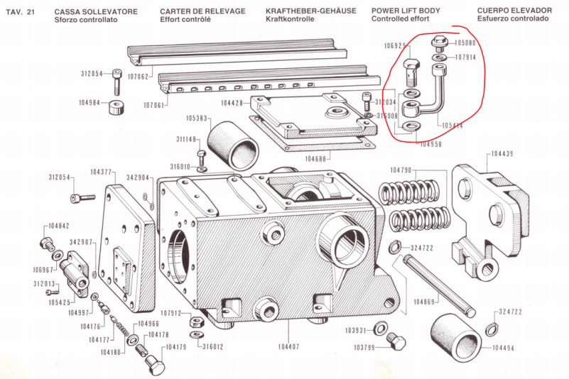

              Il sollevatore sale normalmente, ma esce sempre olio dallo sfiato. Ho natoto urbo che dalle tue tavole del sollevatore non è previsto uno sfiato mi dai conferma?
                Ho verificato ma dalla pompa i tubi sono diretti senza alcun interrzione, eventualmente mi sapresti dire precisamente dove si trova, ho trovato solo un coperchio rettangolare con quattro viti ( sono disperato)
                  Lo sfiato è presente anche nei disegni, è solo diverso. Potresti aver messo troppo olio? Io mi fermo a metà del bracci del sollevatore (4 cm dal coperchio).

                    A quanto pare si è rotto il tappo dello sfiato ed è libero di uscire tranquillamente tra 10 giorni arriva il ricambio e vediamo
                      A quanto pare si è rotto il tappo dello sfiato ed è libero di uscire tranquillamente tra 10 giorni arriva il ricambio e vediamo , mi puoi spiegare in modo semplice a cosa serve la volvola anti shock presente sulla testa del cilindro

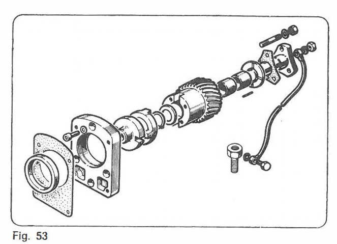

                        Buongiorno a tutti, una info semplice come si smonta la pompa dell'olio del sollevatore posta sul motore? Ho smontato tutte le viti ma non esce, la tiro ma non esce fuori!
                          E' una valvola che scarica olio nel serbatoio quando c'è troppa pressione nella camera del pistone del sollevatore.
                            Probabilmente è stata fissata con la pasta per guarnizioni. Quindi devi cercare di infilare una spatola per staccare la pasta. Una volta che la pompa traballa dovrebbe uscire.
                            Se ancora non esce, l'unica cosa che può fare resistenza è quella flangetta con 4 denti (due da uno lato e due dall'altro). In questo caso dovrebbe essere sufficiente ruotare avanti e indietro l'albero motore mentre estrai la pompa.

                              Pompa estratta, sede ingranaggi rovinata, ora che pompa ci va? Ovunque vado vado sparano numeri 10 lt, 14 lt solitamente per questi trattori cosa si monta?
                                Mi dicono che dalla pompa aspira aria per questo motivo esce fuori l'aria e olio
                                  E' possibile che la pompa aspiri aria dal paraolio e causi il problema della schiuma.
                                  La pompa vecchia ha sicuramente dei codici prodotto sopra da cui è possibile trovare la cilindrata. Quindi vai da un ricambista con la pompa vecchia.
                                  Meglio non sbagliare taglia della pompa mettendone una a caso o quasi.

                                      Cambiato la valvola di sfiato niente più uscita olio ....già una cosa positiva.
