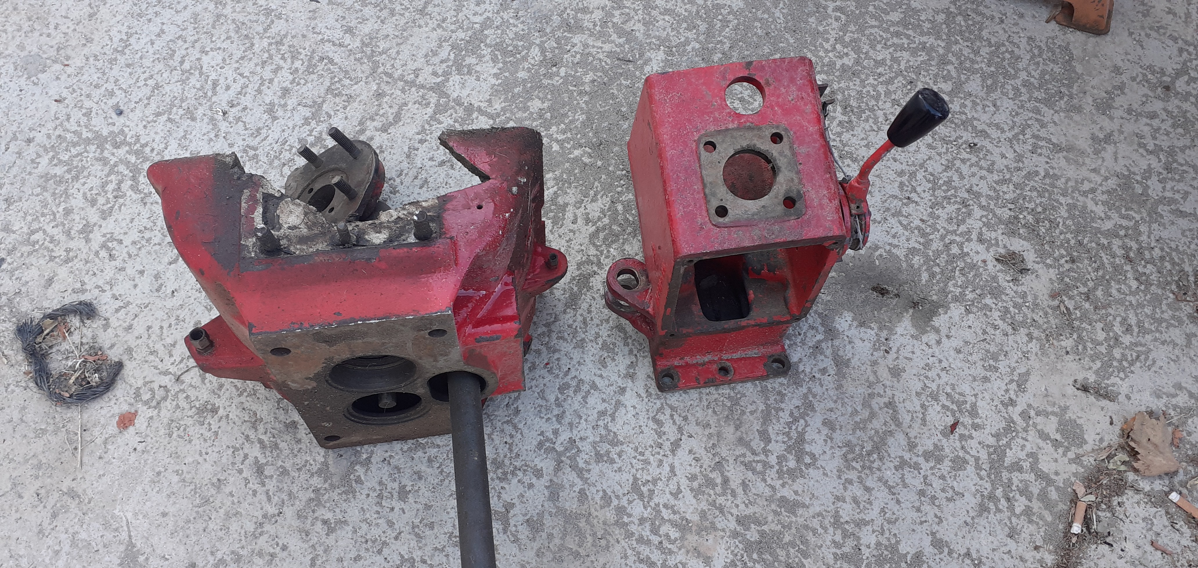

                                        ho un problema al mio trattore, si è spaccato lo snodo centrale lato cambio (quello più grosso), sto cecando qui in zona ma finora con esito negativo.
                                        L'ho fatto saldare da uno specialista, ma è durato 5 minuti e sono di nuovo punta e a capo, con tutto quello che ne è conseguito, smontaggio saldature e rimontaggio, in atto il trattore è smontato in officina in attesa di questo pezzo.
                                        Chiedo gentilmente se qualcuno di voi sa o conosce qualche trattore non utilizzato per comprare lo snodo e la gabbia superiore dello snodo che contiene il servosterzo, dove è attaccato l'acceleratore a mano, per capirci.
                                        allego una foto dei pezzi incriminati.
                                        Se qualche utente del forum si vuole mettere in contatto con me, mi invii un messaggio.
                                        Grazie a tutti per quello che farete.

                                            Solo da qualche demolitore di macchine agricole hai speranze.
