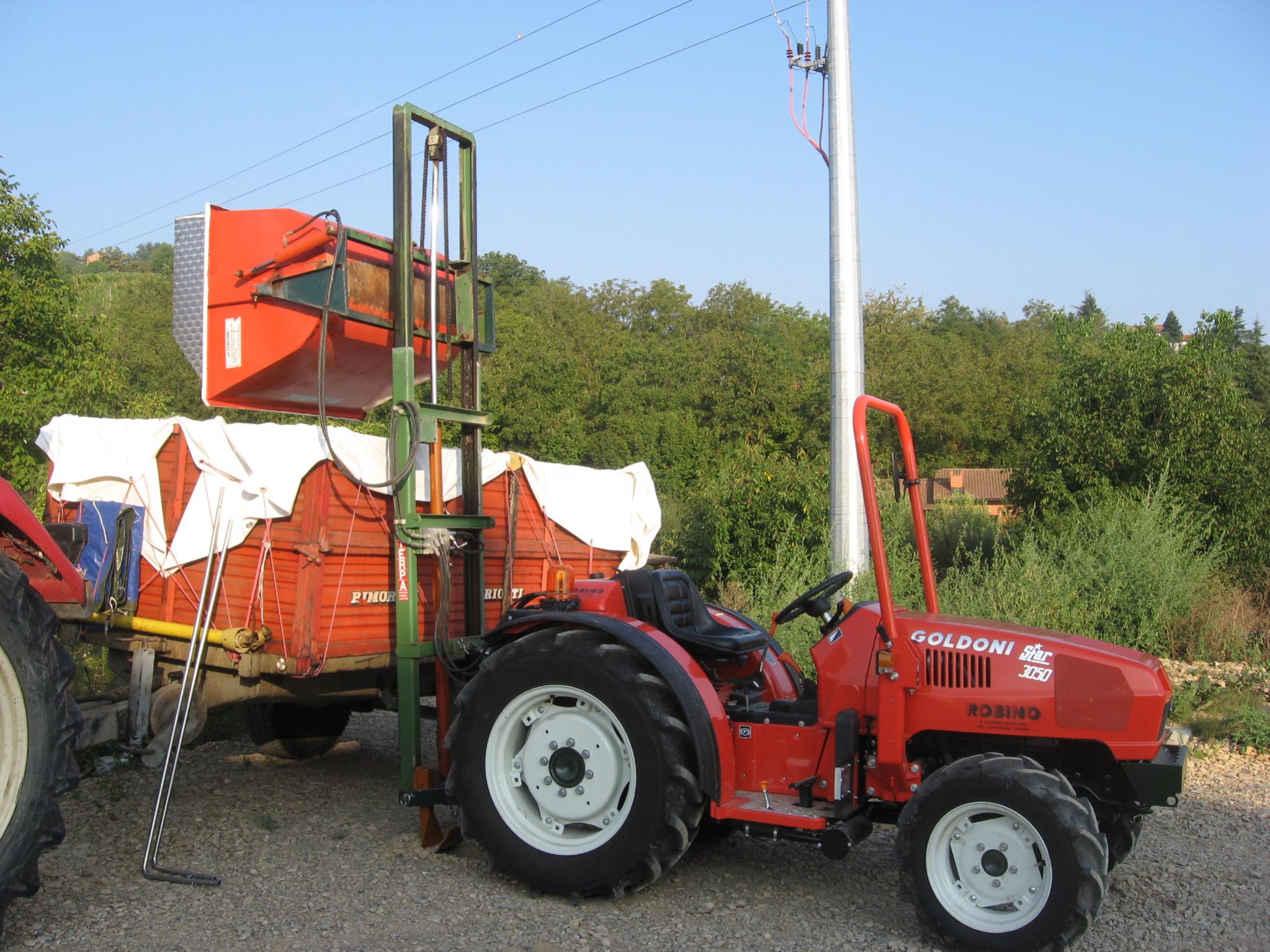

                    Premesso che io ho da poco un Goldoni 3050, e va molto bene. (riesce ad alzare (da fermo) il muletto (2qli) + 5 qli di uva dentro);
                    premesso questo dicevo, il muletto che usiamo qui per vendemmia e non (basta mettere le forche a posto della bigoncia), ha o i piedi o le slitte o le ruote, quindi lo appoggi a terra e con qualunque trattore alzi cosa vuoi , il peso viene scaricato a terra e non sul sollevatore e di conseguenza sul trattore stesso....
                    Per un problema cosi' piccolo non mi sembra il caso di cambiare un trattore nuovo, che peraltro per tutto il resto va bene...
                    Allego foto per chiarezza..
