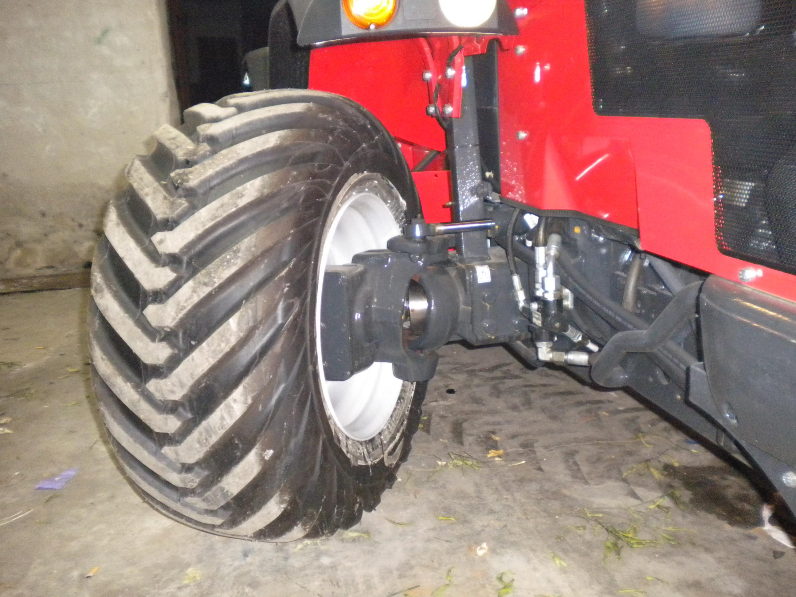

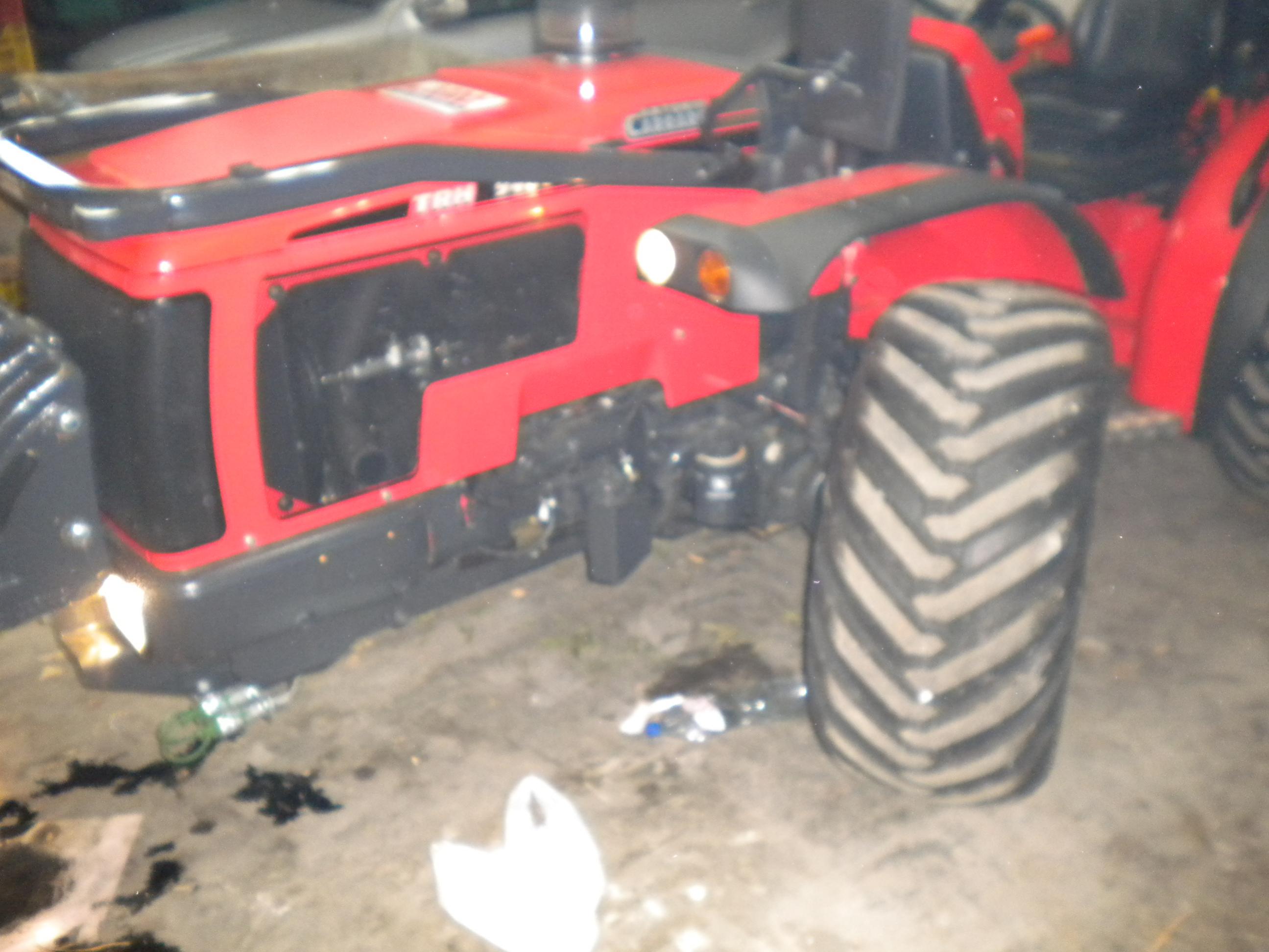

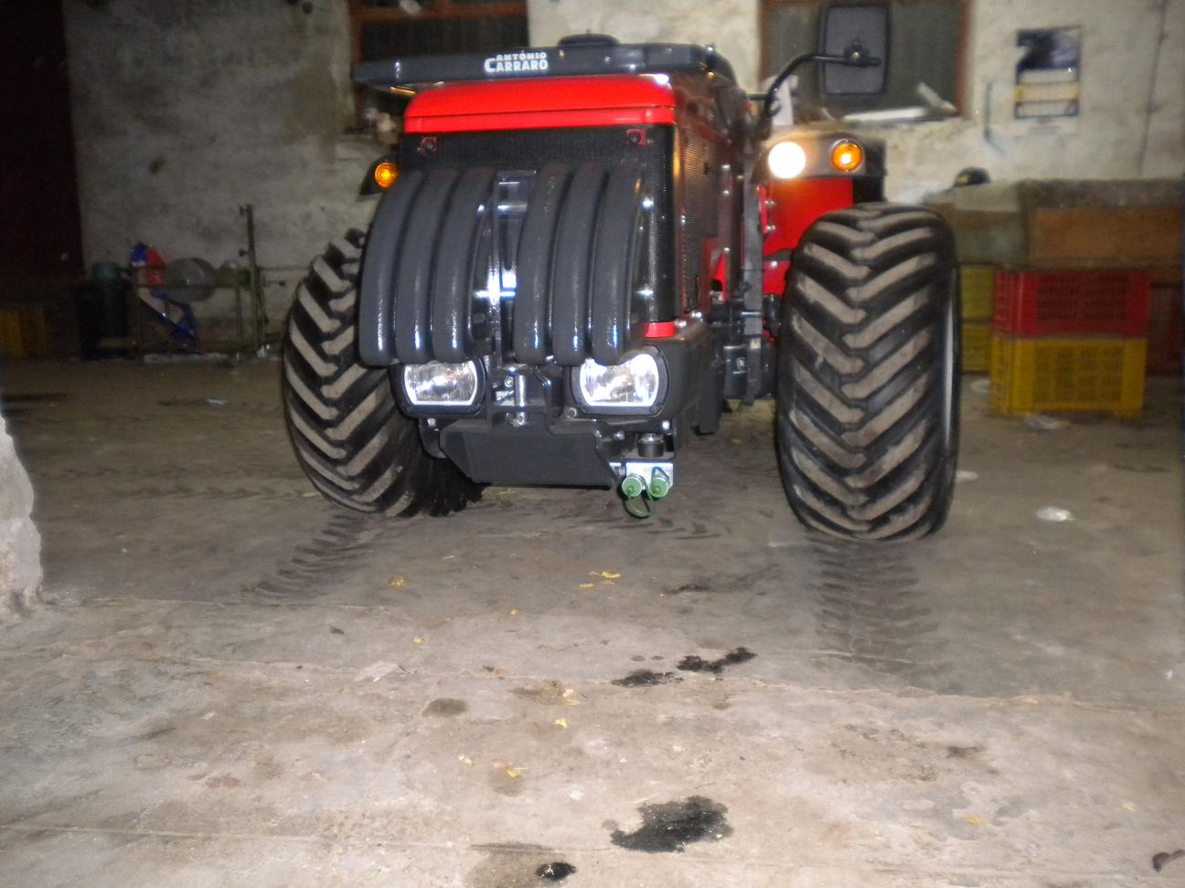

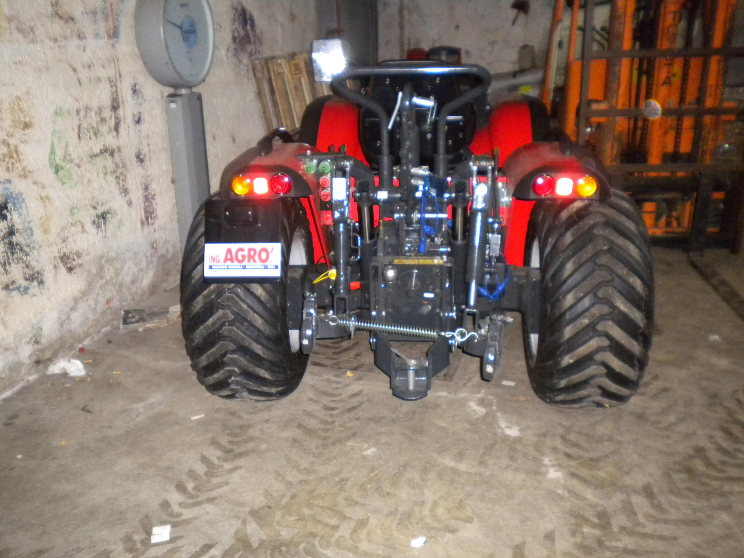

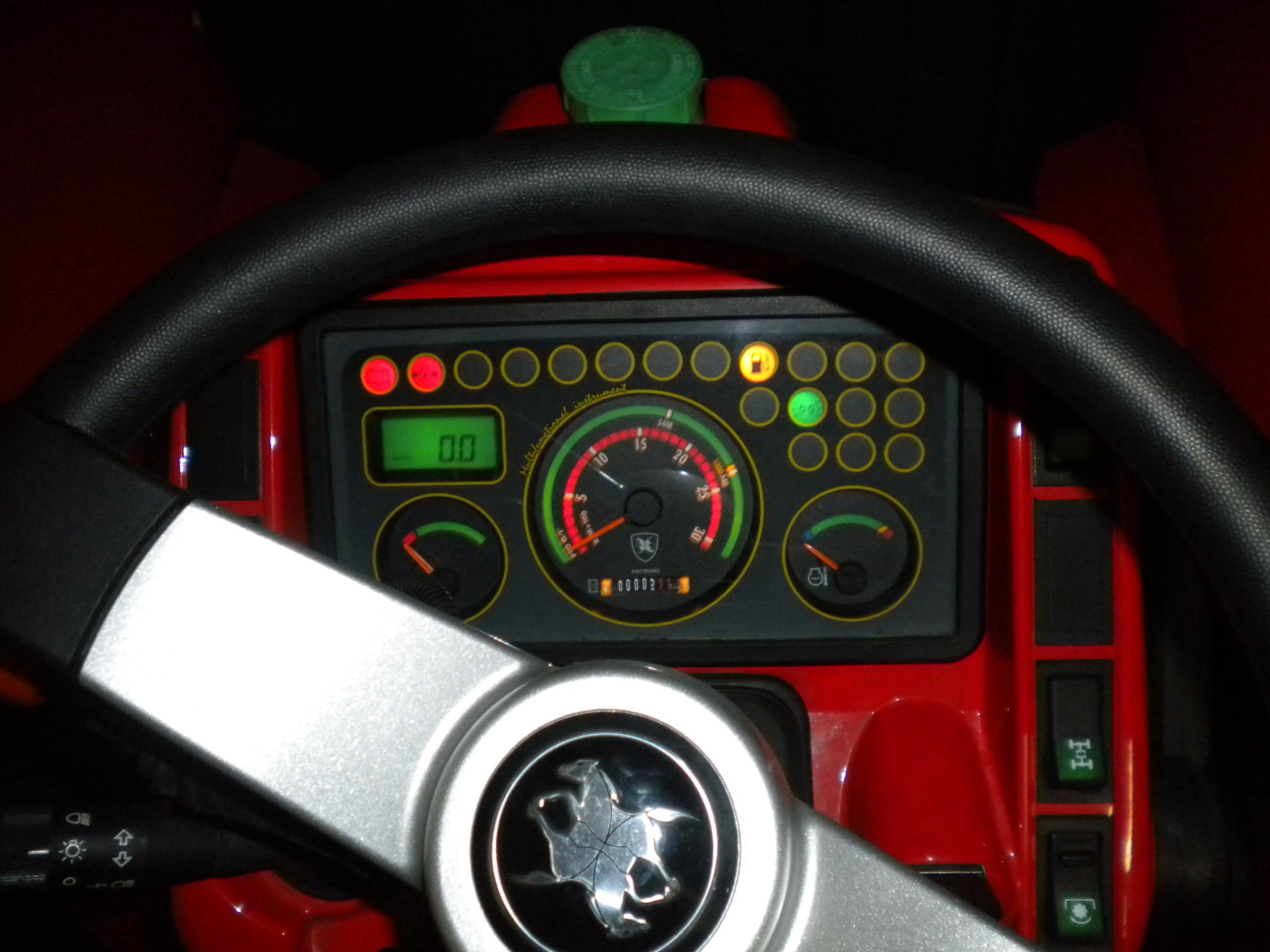

intanto vi allego qualche foto fatta in garage
