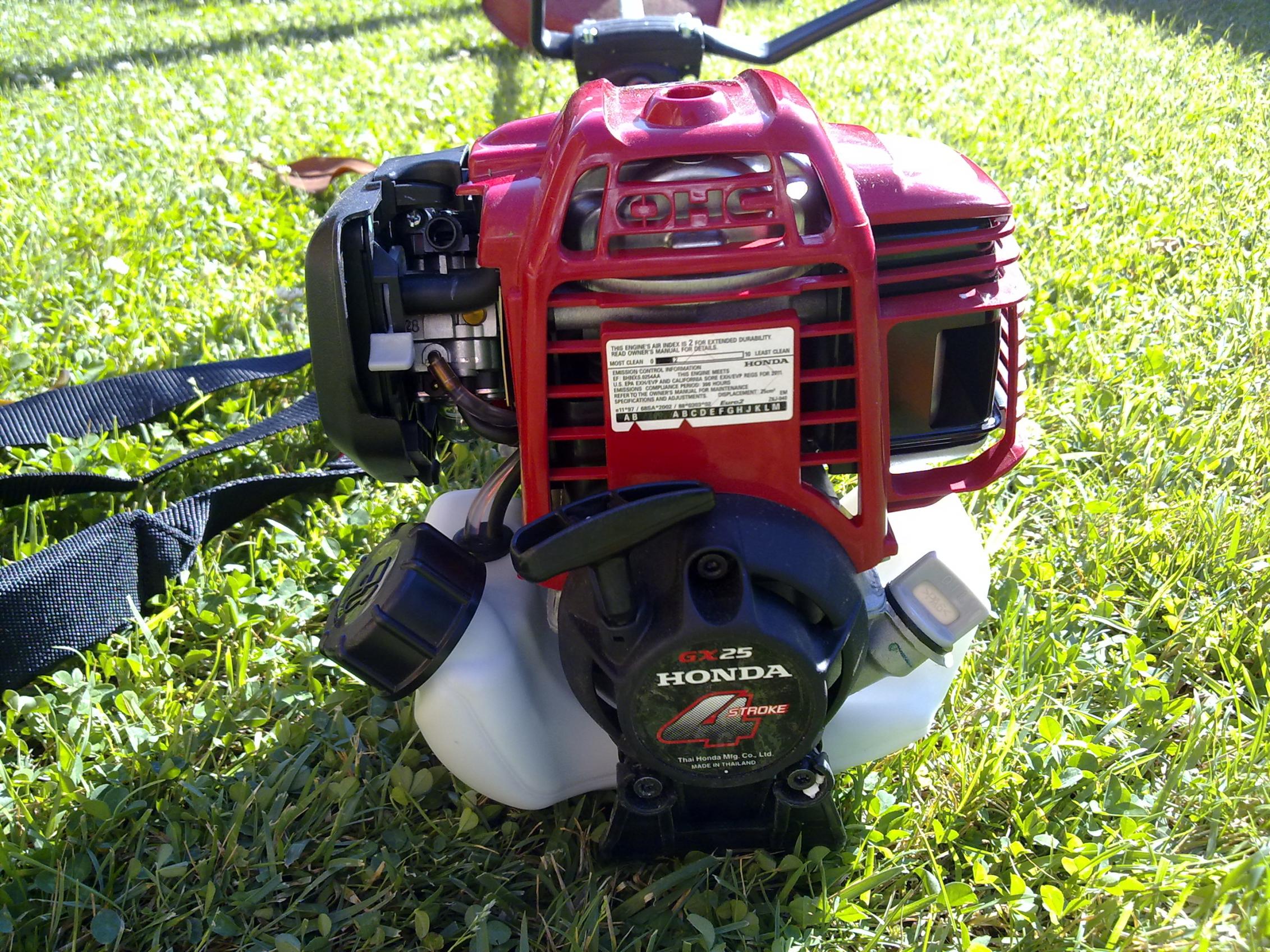

            • Consigli per neofita, filo decespugliatore
              Ho da pochissiamo acquistato un nuovo decespugliatore Honda 4T 25 cc, le mie esigienze sono tagliare erbacce alte circa 50 60 cm in un area di 600 mq, per la quale metà contiene 12 piante, di cui alcune da frutto, e l'altra verrà presto arata e seminato l'erba.
              Più una seconda casa con un giardino "incolto" di circa 150 mq.
              Di default il decespugliatore honda ha una testina batti e vai, con un filo molto sottile di diametro, con il quale ho tagliato un pò di erbacce verdi alte 30 40 cm, poi sono arrivato ad un punto in cui le erbacce erano più alte, e diverse non erano verdi chiare ma gialle, secche e si sono cominciate ad attorcigliare alla testina.
              Data la mia assoluta inesperienza ho pensato di provare ad usare un filo quadrato di 3 mm, il qaule non riesco a "caricare" nella testina batti e vai in dotazione, e ho anche un altro tipo di testina, dove ci sono, se non ricordo male, 8 fori dove far uscire il filo, e al centro c'è il filetto femmina per la chiusura, ho provato a mettere il filo quadro in quella testina ma non riesco, evidentemente sbaglio qualcosa.
              Le mie domande sono: che filo occorre per erbacce alte dai 40 ai 50 cm, abbastanza fine didiametro, circa 2 3 mm, non troppi fitte?

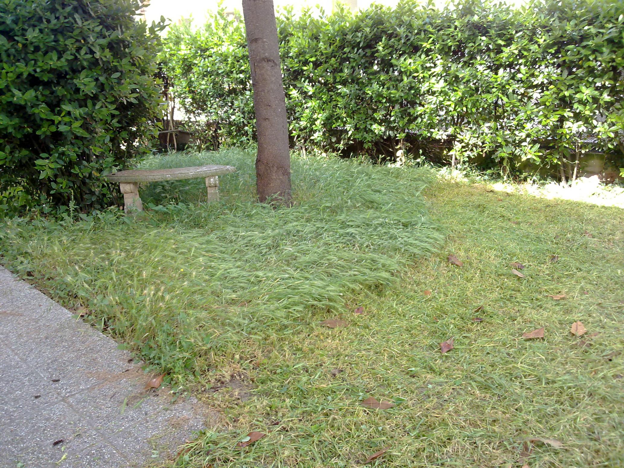

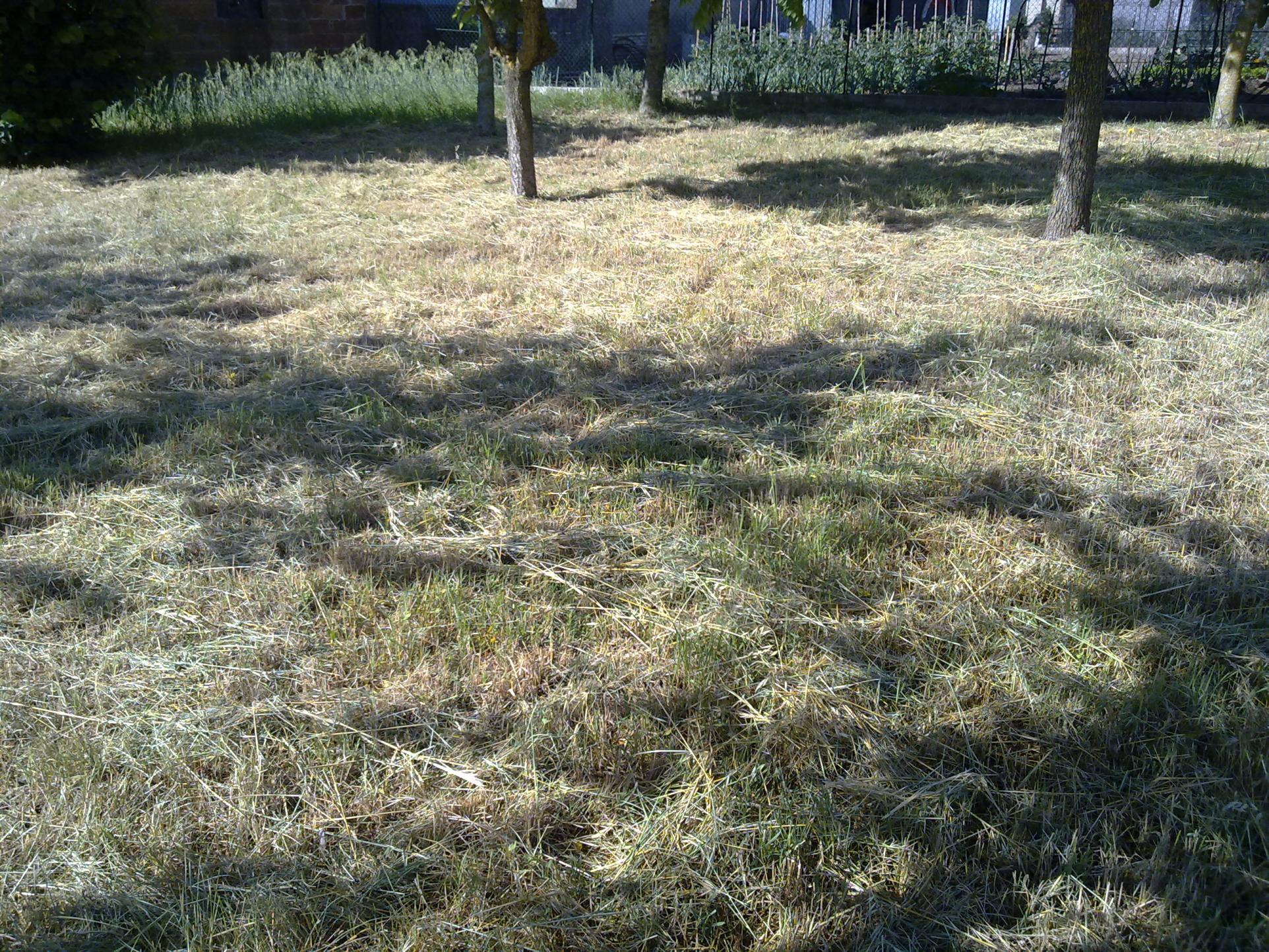

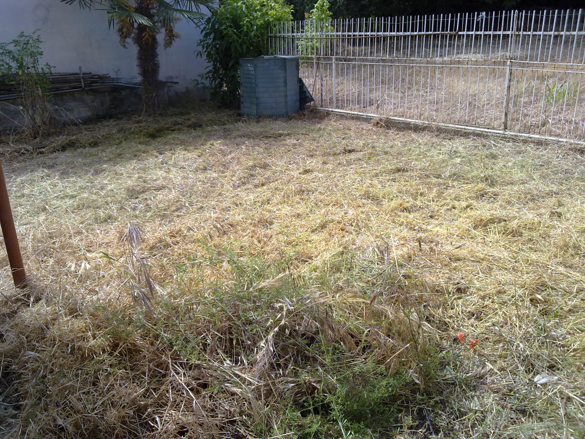

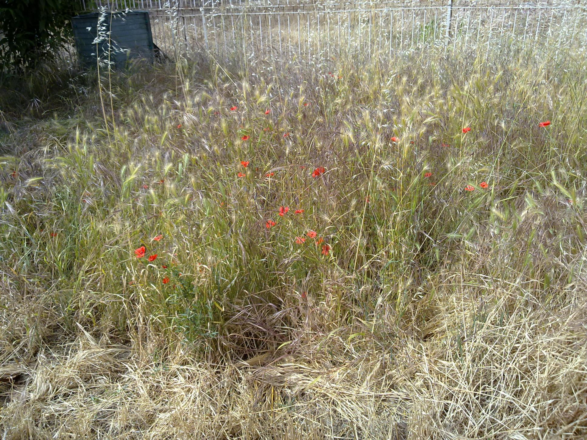

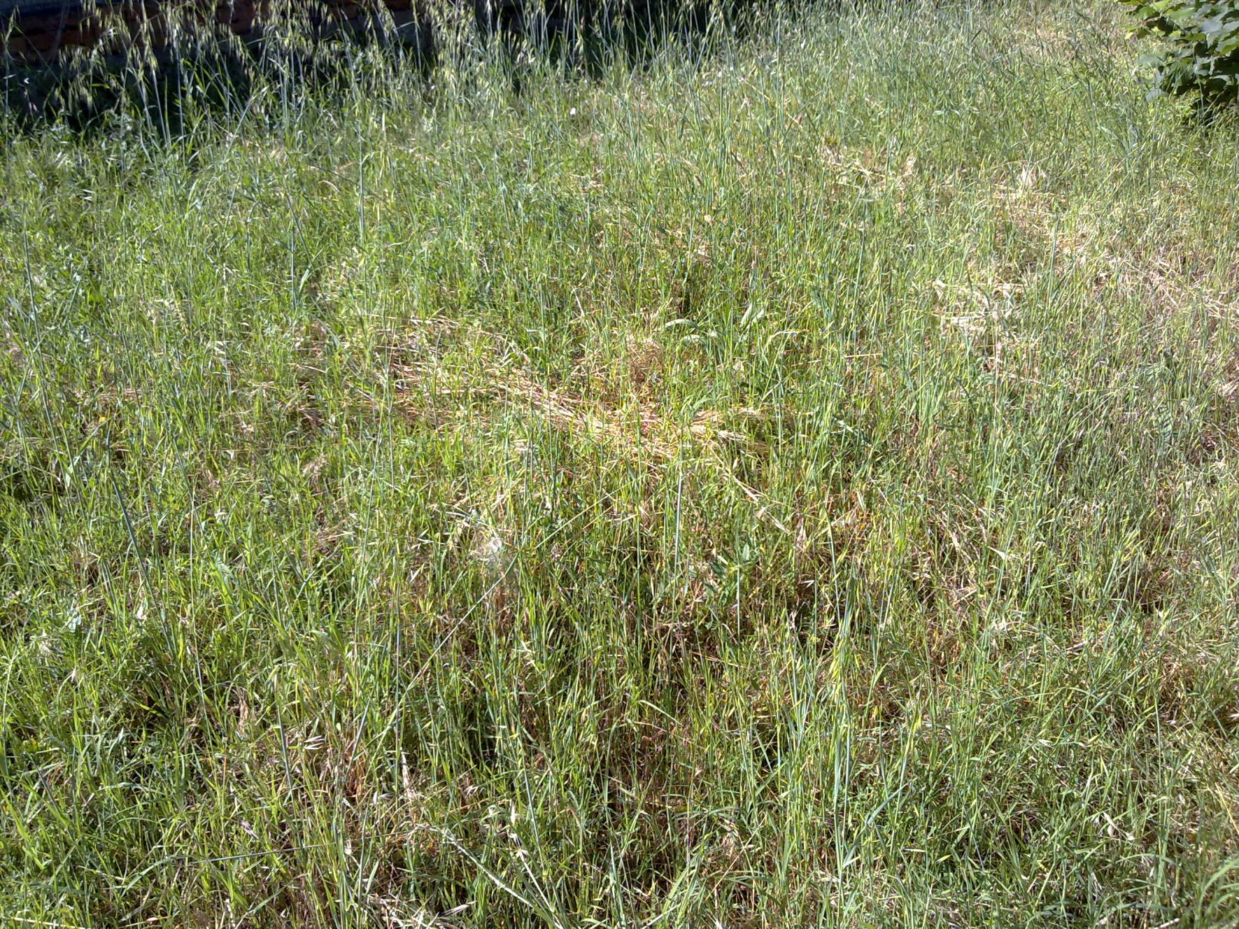

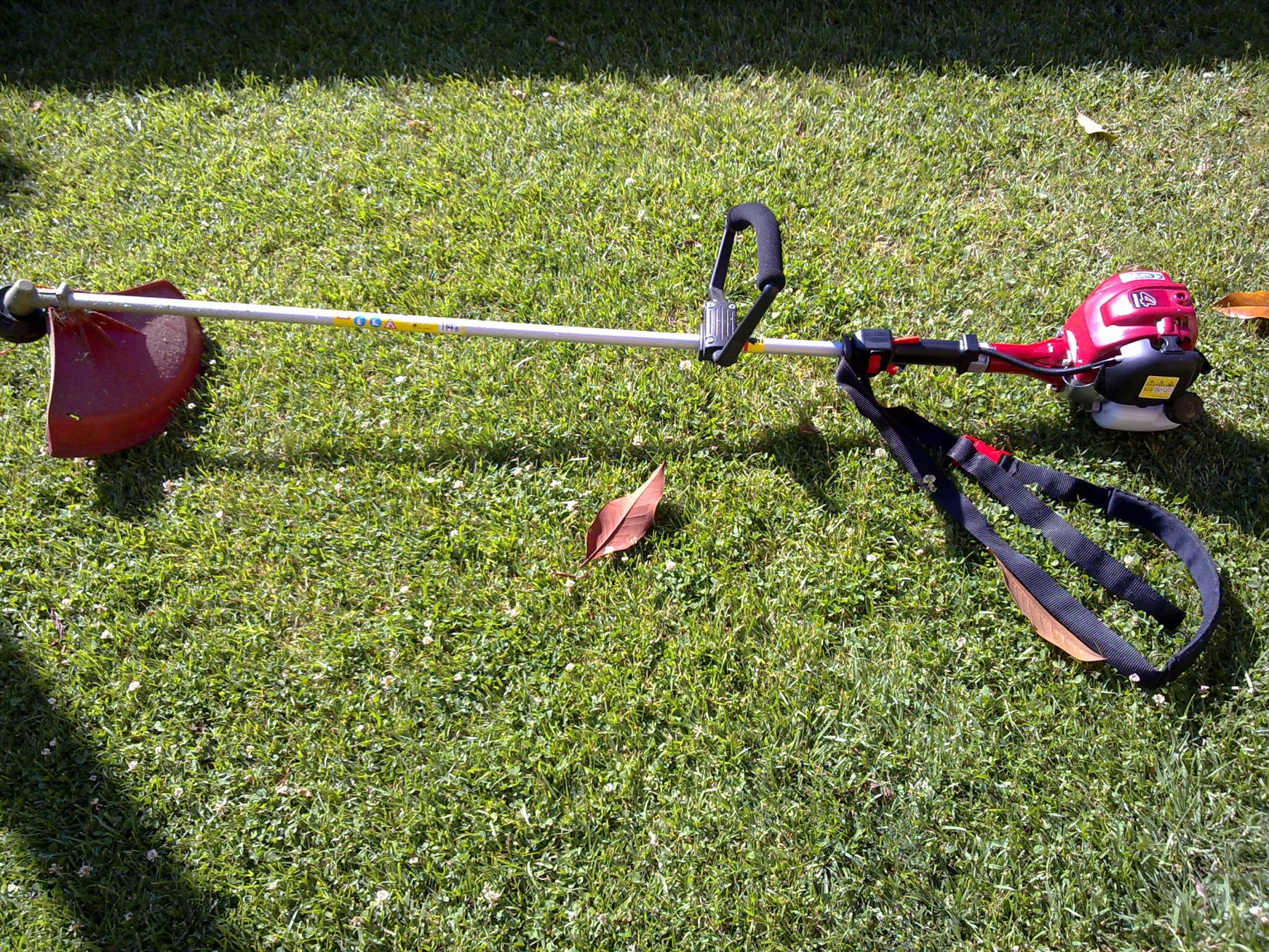

                                      infatti mi sbagliavo, prendevo come riferimento il filo quadro da 3mm e ho sbagliato proporzione cosi ad occhio nudo.
                                      il filo che danno di default è un 2mm o un 2,4mm, non lo so di preciso, ci ho tagliato di tutto.
                                      allego alcune foto del prima e del dopo.
                                      ho visto in ferramenta una lama in plastica, è rettangolare, ovviamente troncoconica, semplicissima, molto affilata, prezzo 2,5 euro e ho deciso di acquistarla.
                                      Adesso sono in grado di montare il disco, le istruzioni della blue bird non sono un granchè.. anzi..
                                      comunque col disco non mi trovo.. taglia molto di più il filo!
                                      non riesco ancora a montare una testina a filo fisso..
