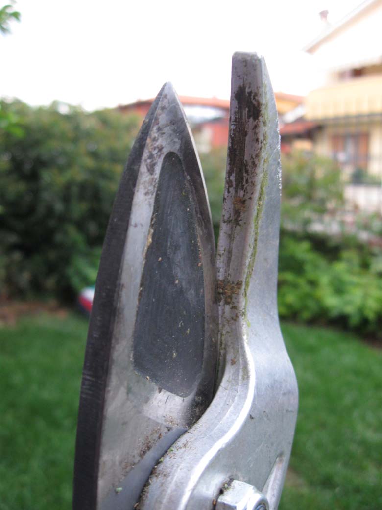

                    • 20 giorni fa ho acquistato un troncarami Felco 231.
                      Questo è il link http://www.felco.ch/felco/pages/prod...name=FELCO+231
                      Prima di acquistarlo l'ho osservato molto bene: lama di grosso spessore, controlama adeguato, leggero per quanto riguarda il peso, meccanismo per evitare lo sforzo durante il taglio valido.
                      Costava una fortuna : 70% in + rispetto ai Kuker che uso abitualmente. Pensando alla filosofia costruttiva Felco, uso le felco 2 da 25 anni e le felco 11 da quando sono uscite, ho deciso di svenarmi ma provarlo.
                      Gran macchina, sforzo sicuramente minore durante il taglio rispetto ai troncarami che ho provato fin'ora (kuker, castellari, bacho ed altri che non ricordo ora), probabilmente per la conformazione della lama oltre che per il meccanismo di leva. Molto robusti i manici e molto comode le impugnature....
                      Prodotto ottimo anche se caro .
                      Dopo vari tagli ho deciso di metterlo alla prova seriamente con un taglio generoso come ho fatto con tanti altri troncarami........
                      Solitamente cedevano i manici piegandosi o si spaccava il controlama o la lama....
                      Naturalmente questi tagli li facevo in maniera molto attenta ed in posizione molto comoda proprio per evitare la minima torsione durante il taglio. Il troncarami deve lavorare perfettamente solo nel senso di taglio altrimenti con la minima torsione i guai arrivano sicuramente.
                      Bisogna farlo lavorare solo nella direzione di taglio e quando si comincia a tirar forte i manici farlo con cautela in modo da controllare bene lo sforzo.

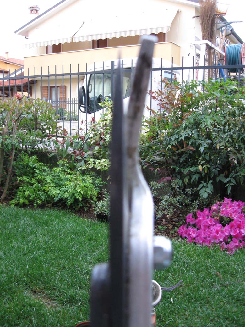

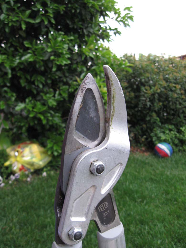

                            Originalmente inviato da deturpator Visualizza messaggio
                            ............................Prima di acquistarlo l'ho osservato molto bene: lama di grosso spessore, controlama adeguato, leggero per quanto riguarda il peso, meccanismo per evitare lo sforzo durante il taglio valido.
                            Del tucano credo sia stato il più leggero in assoluto ma anche il più debole e delicato in assoluto se un pò maltrattato.... comunque se si usa solo per tagli normali diciamo fino ai 5cm di diametro è molto buono anche se il prezzo rispetto ai Kuker, parlo per le mie zone, è più elevato.
                            Comunque non avevo finito il discorso riguardo il Felco........
                            Quando ho deciso di metterlo sotto torchio, è successo il patatrac...........
                            Si è storto il controlama.......
                            Poi sono andato dal venditore che, naturalmente, ha detto che ero stato io a tagliare in modo errato..... io gli dicevo che questo lo doveva stabilire la Felco dopo aver visionato il prodotto in quanto io ero stato molto attento ad effettuare il taglio fatale, facendogli notare che sono 20anni che uso troncarami e so bene come fare a spaccarli se uno li vuole rompere e di conseguenza anche come tagliare senza romperli o rovinarli...... ma niente da fare lui insisteva che era colpa mia.
                            Allora, proprio per un discorso di principio, ho scritto una mail all'importatore italiano ed una in Svizzera spiegando l'accaduto e proprio per capire se era un difetto o meno ero contento di capire il perchè e che sarebbe stato interessante da analizzare anche per loro per magari migliorare ulteriormente il prodotto...
                            Risultato: celerissima risposta da parte di entrambi.....
                            l'importatore italiano mi diceva di spedirglielo in porto assegnato e dopo aver visionato il prodotto e poi si sarebbero pronunciati. Veramente corretti come da rappresentanti di un grande marchio
                            dalla Svizzera mi hanno scritto che anche senza visionarlo, me lo avrebbero sostituito ugualmente con uno nuovo, evitando di cambiarmi il solo controlama proprio per avere la forbice completa da analizzare.....
                            Ho spedito il troncarami all'importatore senza spendere un euro e dopo 2 giorni ho ricevuto a casa quello nuovo......
                            La serietà delle aziende si dimostra in queste occasioni... e molte volte anche dalla mancanza di buona volontà dei rivenditori che magari non sono all'altezza del prodotto che stanno vendendo.
                            Per esempio, ho scritto varie mail a un'azienda di cui non faccio il nome ma molto importante a livello italiano, per aver rotto un forbicione da siepi dopo 16 ore di utilizzo (si è tranciata una lama all'attacco con l'impugnatura) ma non ho mai avuto nessuna risposta......
                            In fiera, forse a Bologna ho visto il loro stand e fatalità ho parlato proprio con il responsabile commerciale spiegandogli il fatto.....
                            Si scusa e si meraviglia del fatto che non mi è arrivata nessuna risposta, probabilmente perchè in molti avevano assistito al mio reclamo verbale mi da un biglietto da visita dicendo di scrivergli direttamente al suo e-mail......... Non gli ho più scritto perchè ho capito che se serve alzare la voce in mezzo alla gente è l'unico modo per farsi ascoltare...... non è un'azienda che fa per me
                            Comunque ecco le foto di come era ridotto il troncarami.
                            Complimenti Felco!!!!!
                            Ultima modifica di deturpator; 15/05/2011, 18:27. Motivo: spostamento foto

                              • anch'io solitamente le raddrizzo a martellate e scaldandole appena appena, ma questa era nuova e non l'ho fatto per quello, anche se devo dir la verità totale quando ero nel campo ho provato con un sasso grosso a dargli un paio di pacche ma poi mi son fermato subito proprio per lasciar tutto com'era.......
                                Ormai son una 10ina d'anni che ho abbandonato definitivamente i tucano........ magari ora li hanno migliorati ma a vederli sugli scaffali mi sembrano uguali agli ultimi presi..... ti dico comunque che se quel taglio l'avessi fatto con un tucano credo che avrebbe subito sicuramente danni più grossi......
                                Pagato 105 Euro.
