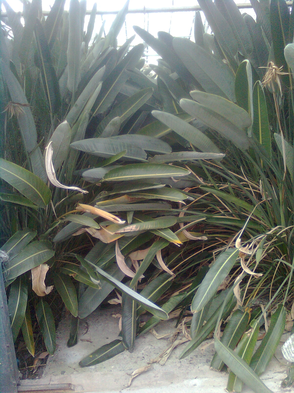

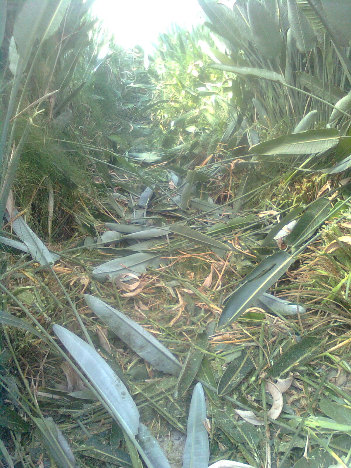

La scorsa settimana l'ho usato per aprirmi dei varchi in una serra di strelizie: nelle foto il prima e il dopo.
Ho notato che per colpa degli steli fibrosi e compatti mi si fermava spesso il disco e mi slittava la frizione, a meno di non tenerlo costantemente su di giri. Comunque ha fatto un lavoro mostruoso, decapitando dei cespi incolti da 5 anni....

Non ci siamo capiti: disco fermo e motore che sale di giri..... è la frizione che slitta. Non riesco a capire se sia usura o il fatto che con il disco impastato di liane il motore è troppo potente e invece di calare di giri fa slittare i ferodi.
Io controllerei anche l'ingranaggio della coppia conica, oppure la frizione.... e soprattutto se è ancora in garanzia .... perchè la frizione del brutale essendo di fattura ottima non costa poco e se è da sostituire lo farei prima di doverla pagare.
Tornando al brutale, potrebbe essere anche il peso della testina che lo fa slittare...la pratica è relativamente leggera, se hai il macinone , non il light, quello grande da 3mm se è a causa del peso che slitta, dovrebbe farlo anche con questo.
Comunque peso o no , è un'anomalia.
La soluzione è tenerlo sempre a fuoco a parte gli scherzi dipende anche da quante ore ha la macchina, credo che non sia troppo complesso quantificare l' usura della frizione comunque..
Tienilo d occhio ma se col filo non da problemi.. che disco hai usato? perchè se è ingordo e non gli dai abbastanza giri da prendere effetto volano è facile che vada a fermarsi poi chiaro che a disco bloccato se vai a dare gas il motore che non è un 20cv mette a dura prova la frizione
Infatti è quello che succede. Macinone: Con i rovi tutto ok. Il problema nasce con le cose pesanti e fibrose come le canne o le strelizie. Anche se dai gas a un certo punto tende a impastarsi, soprattutto quando c'e vegetazione troppo fitta e densa.
E è proprio in quel momento che se si da gas per farlo ripartire slitta.
