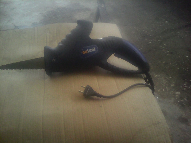

    Ho comprato un seghetto a gattuccio ( di cui non riesco ad allegare immagine ) a corrente di rete,il peso è Kg 2,2 e l'assorbimento di 500W,e taglia 10 cm nel legno.
      scusa! ... puoi dirci qualcosa in più, ... di che marca è??
      • #63
        Certamente! Innanzi tutto non è un attrezzo professionale ma hobbistico.
        E' un nutool MPK501N
        Potenza 500 Watt alimentazione 230 Volt,velocita di taglio regolabile,peso 2,2 Kg.
        Non ancora avuto modo di provarlo,causa altri incessanti impegni.
        Velocità a vuoto 500-3000 g/min
        Taglio legno 100 mm ( e si riferisce a legno secco )
        • #64
          Provo a postare una foto del seghetto,che comunque è compatibile con utensili tipo Bosch.
