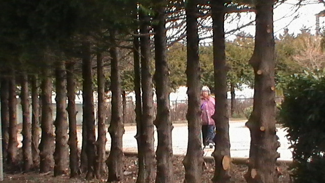

                        Qui posto una foto di una siepe alzata tutta in basso in modo che i senza casa non potessero accamparsi dietro....... ok decisione giusta..... almeno qui c'era un motivo....
                        Oltre a questo aggiungo il sistema con cui è stato fatto.....
                        Io in Italia avrei usato, visto i diametri dei rami da tagliare e che tipo di lavoro si doveva fare, avrei usato una macchina tipo la stihl ms 200 con impugnatura classica o una active 40.40 giusto per render l'idea di cosa serviva...... macchina leggera maneggevole ma comunque potente......
                        Beh 250 mt circa di siepe fatti in una giornata intera...... la discussione che hanno avuto è stata se sulla 460 con barra da 22 o 26 pollici......... non ho parole..... il tipo si è fatto una giornata intera con una macchina che pesava più del doppio di quello che sicuramente serviva consumando più del doppio di miscela.....
                        Ho chiesto info dicendo che potevano usare una più piccola.... risposta era meglio per la barra lunga in quanto si entrava meglio.... ho taciuto.... una volta aperto il varco sotto la siepe vedevi bene dove tagliare..... comunque giusto per farvi capire come ragionano in Canada...... poi il tipo ha aggiunto che loro nel bosco usano solo le 660..... per loro è la macchina polivalente....... visioni differenti.....

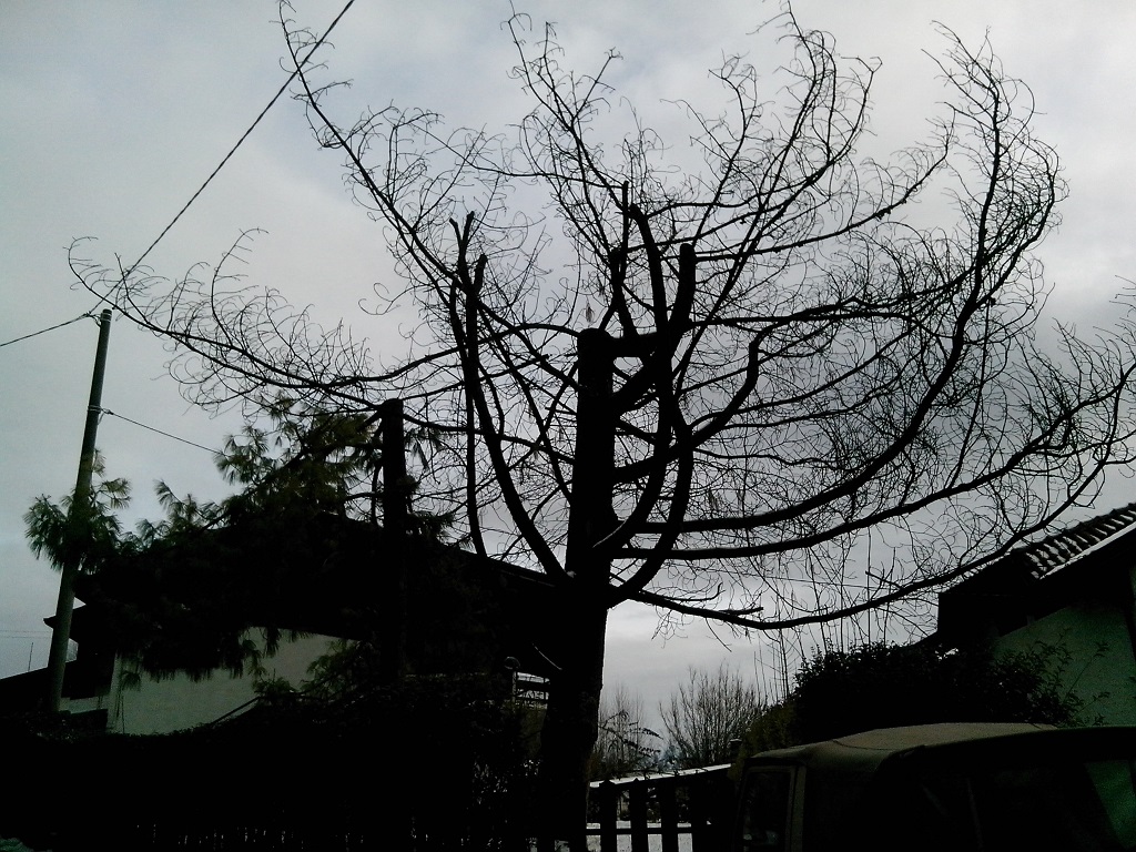

                                      a tutti i costi mi hanno potato una ventina di tigli e mi hanno formato una catasta di legna incredibile di qualsiasi diametro
                                      chiedo agli esperti "legnauoli" se è un legno ottimo da stufa o se non vale la pena faticare

                                        Andando OT, mi preoccupa che tu pensi sia stata una potatura……. se hai legna da ardere direi che non hanno fatto una potatura….. giusto perché ti sai regolare con il pagamento e magari riesci a farti dare i soldi tu, da chi ha fatto la "potatura" Fine OT

                                          capitozzatura !
                                          caro il Signor Moderatore veronese , io mica tutti gli anni voglio pagar gente che costa oro per salirci sopra a queste piante con quei ragnetti\piattaforme...ogni 4 è anche troppo
                                          lo sò bene che siete contrari , ma servono per fare ombra e NULLA più !
                                          comunque a quanto leggo il legno del tiglio non è malaccio come io credevo ,grazie a tutti

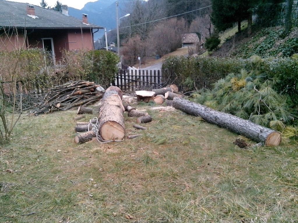

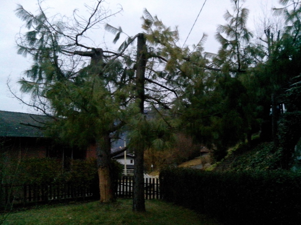

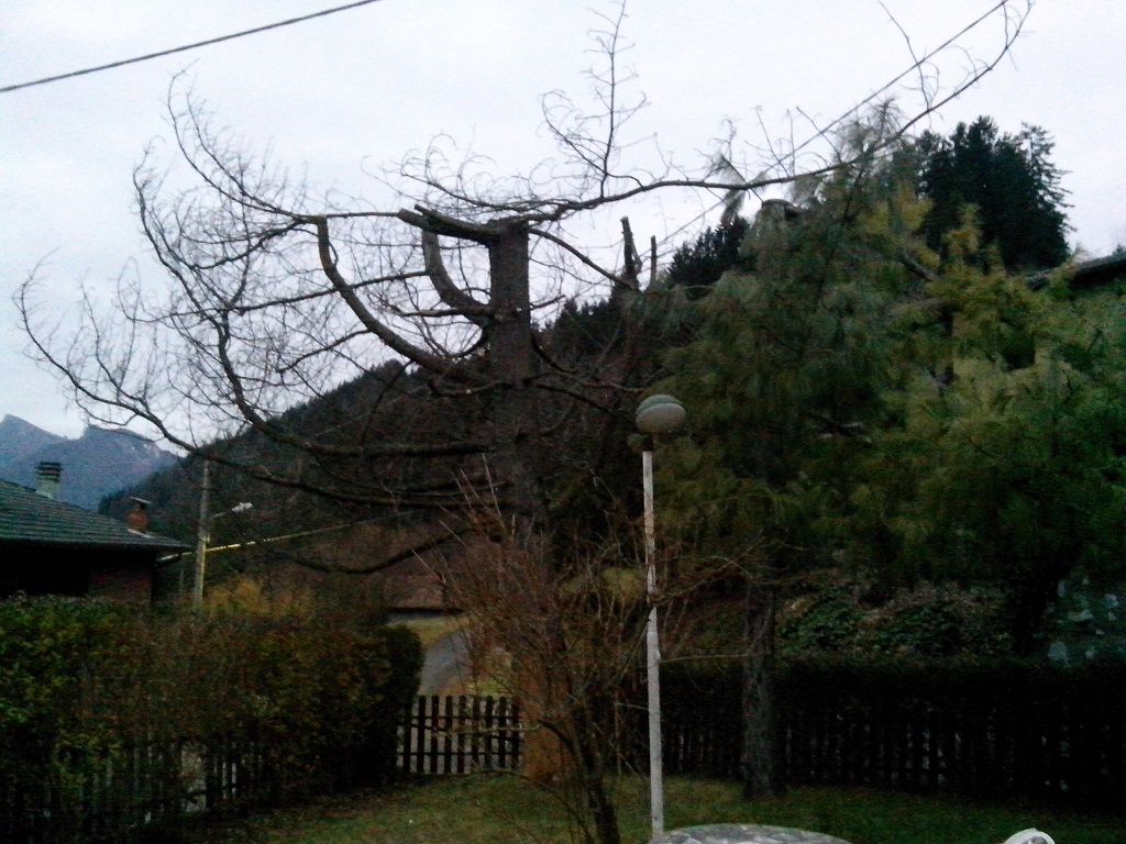

                                                      Questi sono di mia zia. Qualche anno fa (c'era ancora mio zio) chiamarono un amico e hanno fatto ridurre la chioma per paura delle raffiche di vento.

                                                      Stamattina sono andato a tirarle giù. Era meglio farlo direttamente la prima volta visto che alla fine è stato necessario.

                                                        Io quelle "potatine" le chiamo abbattimenti a stato d'avanzamento….. man mano che avanzano con la carta stampata, avanzo con il lavoro….. poi magari non avanzano ed allora il lavoro rimane incompiuto
                                                        Beh dai, intanto ti sei divertito….. segatura a gogò

                                                          [ATTACH]39544[/ATTACH]
                                                          ma queste sono piante messe al posto sbagliato !
                                                          non avevano spazio e a dir il vero mi parevano anche poco curate (la seconda e terza foto mostra un tronco privo di corteccia)
                                                          troppo adiacenti ad abitazioni e cavi elettrici o telefonici
                                                          scusate per il consecutivo , mi pentisco
                                                          Ultima modifica di deturpator; 12/01/2014, 09:10. Motivo: post consecutivi. Se nell'arco di 24 ore nessuno ha risposto al proprio messaggio, per aggiungere usare la funzione modifica messaggio. Grazie
                                                          • deturpator
                                                            Moderatore Manutenzione Aree Verdi
                                                            • 28/09/2006
                                                            • 1744
                                                            #89
                                                            @ Desaparecidos
                                                            A questo punto anche i tuoi tigli son nel posto sbagliato….. abbattili così non sei più costretto a metterci mano e ti levi la paura di aver piante insicure che magari possono crear danni.
                                                            Al posto di quelli pianta qualche specie più idonea come sviluppo per quel loco, magari a sviluppo lento in modo che ci dovrai metter mano pochissime volte e con potature normali….
                                                            Il messaggio di Paolone è eliminato ma il motivo specifica il perché
                                                            GAAAASSSSSSSSSSSSSS
