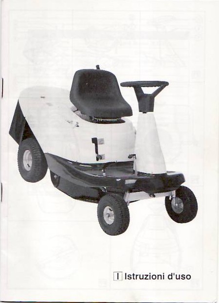

      • #34
        aiuto cambio cinghia trattorino tosaerba
        salve a tutti, dovrei cambiare la cinghia di un trattorino "eurosystem slalom" ma non sò come fare, cioè non capisco se devo smontare il piatto dove c'è la lama o se devo togliere la carenatura, qualcuno può darmi un consiglio?
        il trattorino è come questo
        Ultima modifica di wertico; 24/05/2012, 07:26.
        • #35
          Ciao a tutti,
          allego la foto tratta dal manuale, la macchina fotografica non ce l'ho disponibile..

                • #39
                  ok ho visto la foto ed è tutto chiaro. questa macchina è stata prodotta dalla eurosystem di luzzara (re) ed è invendita ancora oggi con il nome "asso", qualunque rivenditore di tal marca ti può procurare i pezzi che necessiti. oppure ancora è stata venduta dalla fu marazzini, con il nome "rodeo". non dovresti avere problemi a reperire le cinghie.
                  • #40
                    Originalmente inviato da MaxB. Visualizza messaggio
                    Ok grazie dell'informazione...
