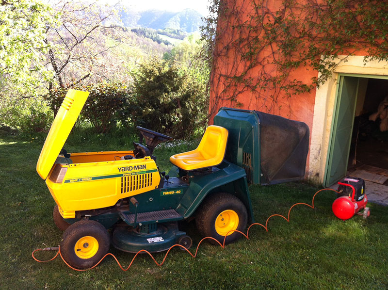

      Ho appena acquistato uno Yard-Man 16hp 102cm con cestone raccolta, motore B&S Vanguard bicilindrico. Anno di produzione 1995. Il codice è 135T764N643. La trasmissione è manuale 6 velocità.
      La macchina si presenta bene, usata poco, quasi mai da una decina d'anni. Il motore gira benissimo, molto fluido e senza vibrazioni (il bello del Vanguard) ed è una potenza.
      Oltre a cambio olio, filtri, ingrassaggi vari ecc, sto procedendo a una rimozione di ruggine superficiale dai piatti taglio con Fertan e poi smalto ipossidico per telai di veicoli industriali.

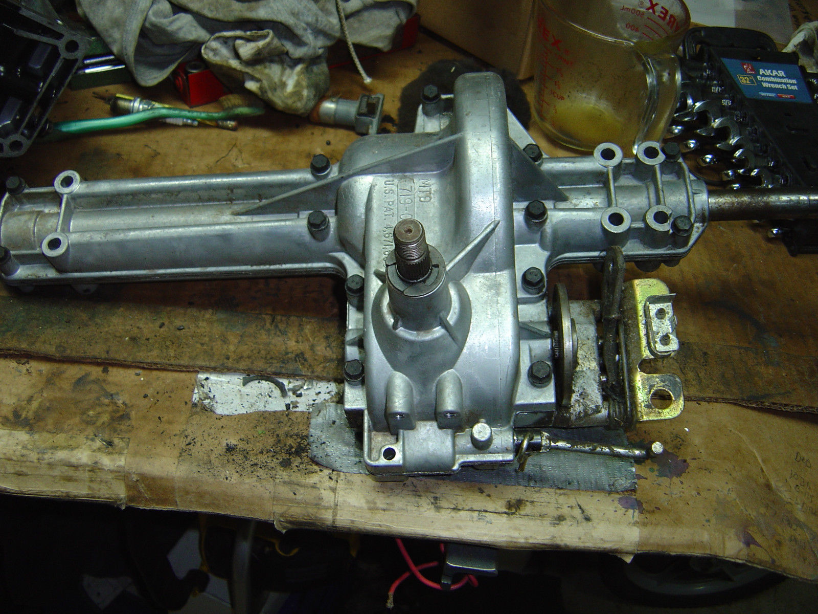

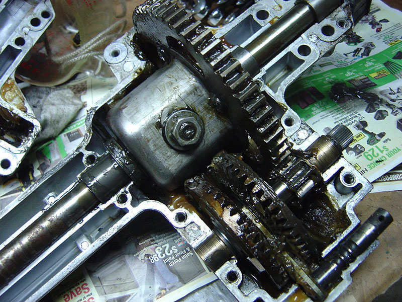

      Vorrei da voi alcuni consigli in particolare sulla trasmissione/differenziale che è sigillata, ed il gioco cinghie pulegge che è un po' complicato.
      Allora: il libretto istruzioni dice che il differenziale, montato sotto il seggiolino, è ingrassato e sigillato alla costruzione e non necessita di manutenzione. Dopo vent'anni (anche con pochissimo uso...) è ancora vero? Lascereste tutto chiuso e iniziereste a lavorare? Dentro è lubrificato con grasso in pasta. Non sembra avere ingrassatori esterni o buloni di accesso.
      Io ho dei dubbi, anche perchè se si rompe il differenziale la macchina è morta. Però aprire il differenziale, a prima vista, vuol dire smontare mezzo trattorino... Voi che fareste?
      Queste sono foto di una trasmissione identica aperta, che ho trovato su internet.
      Secondo: le cinghie. Sembrano funzionare bene e e un primo sguardo non sono sfilacciate. Però nelle marce veloci 5-6 si sente un rumore acuto, tipo fischio. Non saprei dire se venga da cinghie, pulegge, differenziale.
      Lascio tutto così e ci lavoro? Oppure è meglio cambiarle subito? (tra l'altro non è lavoro veloce e costanto sui 60 euro la coppia).
      Terzo: qualcuno ha trovato lo smalto originale di color verde metallizzato?
      Beh, direi che è tutto. Datemi naturalmente anche pareri e vostre memorie sulla macchina, se per caso ne avete.
      Vi ringrazio molto se mi rispondete in fretta perchè dovrei fare i lavori al più presto, vista la stagione.

          Ti farei notare che hai però scritto che il manuale riporta di non smontare o aprire la trasmissione perchè non necessario, chiedi cosa è meglio fare, e poi inserisci una foto del particolare già smontato ..... a seguire ogni suggerimento è inutile.
          Hai inserito in marzo una richiesta di consiglio per acquisto di un trattorino nuovo in una sezione intitolata "Trattorini tosaerba: Problemi e soluzioni" .... a seguire ogni suggerimento commerciale non arriverà.
          Se le cinghie sono ancora in forma non vedo perchè sostituirle, a meno che tu non voglia verificare lo stato complessivo di pulegge e resto.
          Se hai acquistato un mezzo simile, presumo da un privato, è bene fare un bel tagliandino il più completo possibile.

            Se non ai mai aperto una trasmissione lascia perdere..inoltre se non necessità di manutenzione non vedo il perché dovresti aprirla ? problemi da quello che ai scritto non ce ne sono...per il discorso cinghie come ti e già stato risposto..se sono in buone condizione e non devi smontarle per altre ragione pulegge o altro..non ce motivo di buttare via soldi...invece per il colore secondo la mia esperienza togli una parte verniciata di piccola dimensione dal trattorino..la pulisci per bene..io di solito se il colore e sbiadito lo ravvivo con un po di pasta rosa per poi recarmi in un negozio specializzato in vernice..o da un carrozziere e me lo faccio preparare...un ultima cosa un restauro perché io vedo un restauro in quello che ai scritto...non si improvvisa cosi su 2 piedi...e anche se le persone gentilmente ti possono consigliare..devi tenere presente che per quasi tutti e un lavoro..dunque esperienza acquisita nel tempo.
            Mi auguro di esserti stato utile..in bacca al lupo ciao.

              Grazie della risposta. La trasmissione in foto, come ho scritto, è stata trovata sul web. Non è la mia, ma è uguale. Il mio dubbio riguarda la durata del grasso molto denso che viene messo in fabbrica. Dopo vent'anni forse varrebbe la pena guardarci... Anche se loro dicono che è eterno. Visto che il resto del mezzo è bello mi scoccerebbe avere guai al differenziale per scarsa lubrificazione.
              Per il resto concordo con voi. Le cinghie di riserva comunque ho deciso di prenderle e tenerle da parte.
