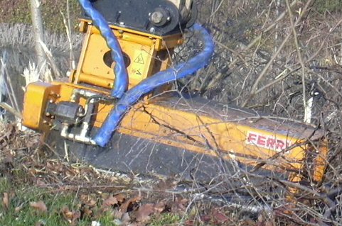

                        A me lo hanno montato (PC30-7 assistenza komatsu toscana) sull'impianto del martello precisando che per ri-montare il martello occorre "cambiare qualcosa" sul distributore a pedale. Ovviamente mi hanno aggiunto il tubo per il drenaggio.
                        Effettivamente ho dei problemi a trinciare e traslare tanto che normalmente opero lavorando per piccoli semicerchi, poi avanzo e ripeto.
                        Non mi hanno montato il ricircolo.
                        Ho una trincia ferri da 80 con coltelli (mi sono già pentito di non averla presa a martelli...)
                        • riccardo281063
                          Esperto Mmt
                          • 30/01/2006
                          • 943
                          Ciao sig. Bini,
                          normalmente le trince Ferri ferri hanno il rotore intercambiabile.
                          la tua cos'è una TN80? sono convinto che da ferri esiste il rotore per le mazze.
                          se non hai fatto l'impianto come ho descritto sopra, è impossibile che tu riesca a traslare e trinciare perchè la traslazione è prioritaria sul resto.
                          inoltre la tua trincia farà sempre un gran salire e scendere di giri ogni volta che tocchi un'altro movimento vero? magari se usi solo la rotazione i giri calano di poco, ma quando alzi il braccio......
                          se non ti hanno messo il ricircolo chissà come "piange" la trincia quando la spegni....
                          il cassetto del distributore è a centro chiuso quindi è come se chiudessi entrambi i tubi con un rubinetto mentre la trincia sta girando ad oltre 2000 giri...
                          ... è anche pericoloso per il motore idraulico....

                                                Ho un pesante trafilamento di olio idraulico tra l'attacco del motore della trincia e la trincia.
                                                Cosa devo aspettarmi?? La trincia funziona regolare e taglia bene!!!
                                                Impianto fatto come descritto prima
                                                • riccardo281063
                                                  Esperto Mmt
                                                  • 30/01/2006
                                                  • 943
                                                  #25
                                                  probabilmente il paraolio sull'albero.
                                                  2 le cause:
                                                  - o il drenaggio ostruito ti ha bloccato il flusso facendo scoppiare il paraolio;
                                                  - oppure il motore ha eccessive perdite che si sfogano nella parte anteriore e quindi e' da cambiare.
                                                  ... molto improbabile che un corpo estraneo abbia danneggiato il paraolio.
                                                  consiglio di verificare il circuito di drenaggio soffiando aria compressa e controllando il funzionamento di eventuali attacchi rapidi in linea; poi sostituirei il paraolio che costa pochi euro e starei a vedere.... se tutto funge OK altrimenti il motore e' andato.
                                                  chiaramente tutto quanto sopra vale se l'impianto e' stato costruito a regola d'arte....

                                                    Grazie! Penso sia un problema di drenaggio. Dovrò verificare! Effettivamente ho avuto una rottura su un attacco rapido poi sostituito durante un lavoro con benna. Dovrò sostituire il paraolio. Appena riaprono procedo!
                                                    (intanto il lavoro l'ho finito, tra una perdita e l'altra)
                                                    • Az. Agr. La Capannaccia
                                                      • 05/01/2005
                                                      • 720
                                                      #27
                                                      Ho smontato il paraolio.... andato!!!
                                                      Mi puoi dare una indicazione per la valvola unidirezionale. Con l'occasione dello smontaggio per revisione la metterei su onde evitare altre rotture!!!
                                                      Infatti ho come avevo detto prima ho la trincia montata sul circuito martello (in attesa di fondi per la modifica indicata - spero per il prossimo 2009) e probabilmente è per quello che è partito il paraolio, spero aggiungendo la valvola di ridurre i rischi!

                                                        Ulteriore precisazione... Mi son messo a studiare il manuale del komatsu PC30-7E ed ho scoperto (e verificato sulla macchina) quale è la fantomatica modifica fatta sull'impianto martello quando mi hanno installato il trincio...
                                                        Vi è un rubinetto sotto la cabina (accessibile dalla cassetta attrezzi) che se ruotato trasforma il distributore del martello in un semplice effetto con scarico libero a serbatoio
                                                        Rimane comunque il problema della priorità nella traslazione ed il problema del flusso idraulico al trincino quindi opterò per la modifica dell'impianto (come detto prima)

                                                          Originalmente inviato da Az. Agr. La Capannaccia
                                                          appena riesco faccio 2 foto e ti chiarisco il circuito

                                                            Grazie Riccardo! Sto ancora aspettando l'ingranaggio di ricambio della trasmissione mi si era crepato anche quello...
                                                            Penso dovrò mettere mano all'impianto prima del previsto e fare anche una revisione generale degli impianti idraulici (posterò nell'apposito topic...komatsu pc30-7)
