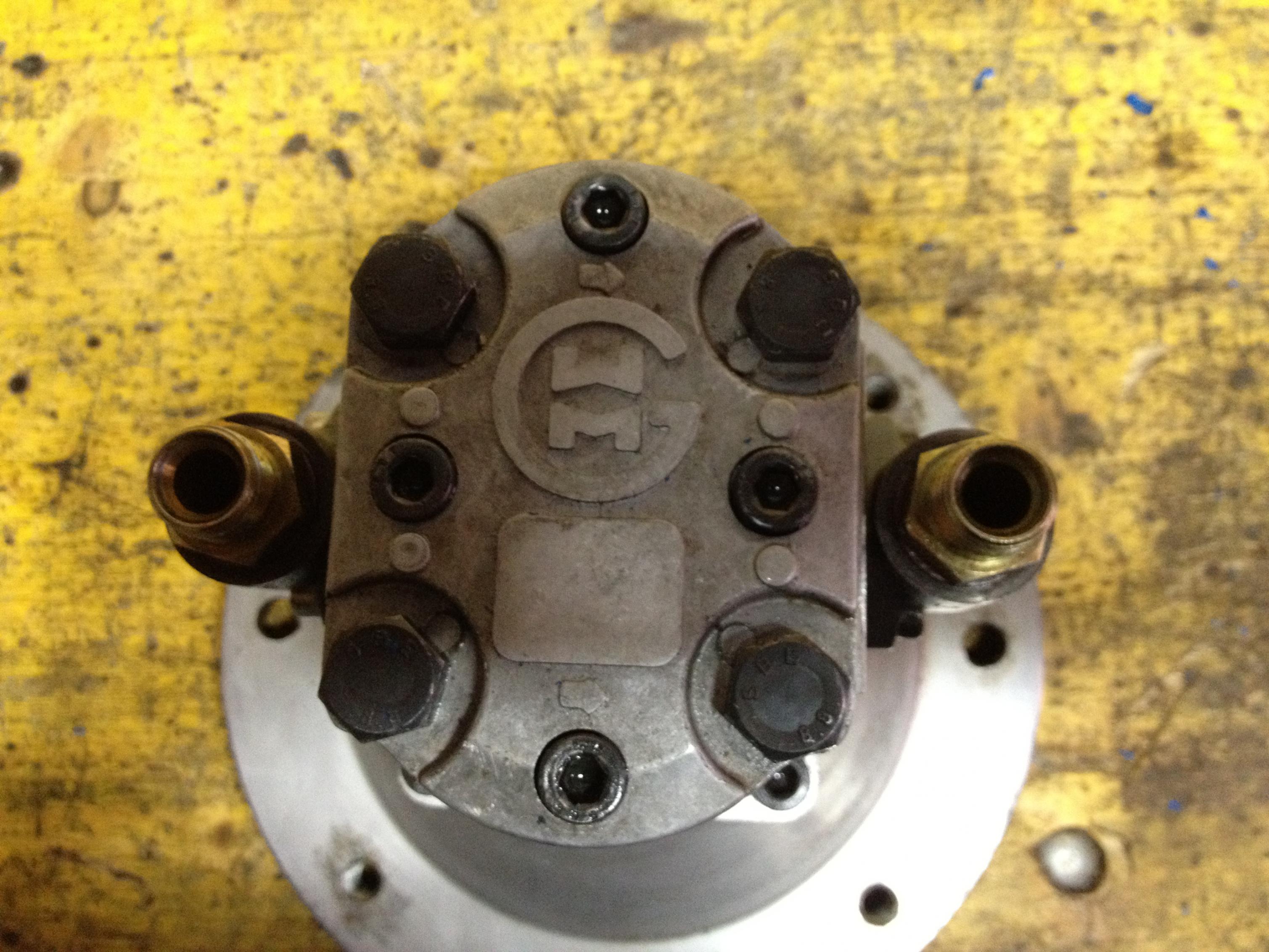

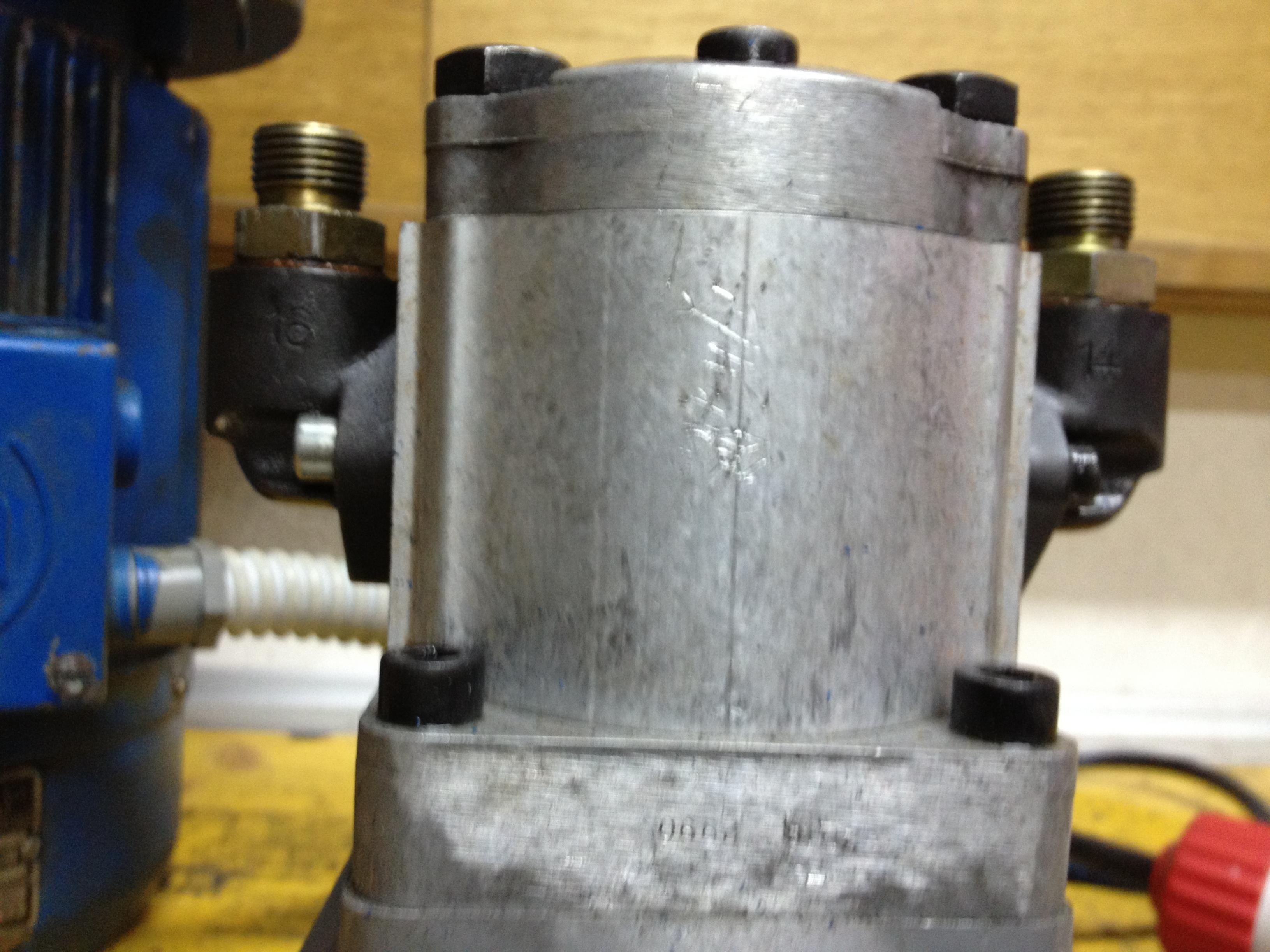

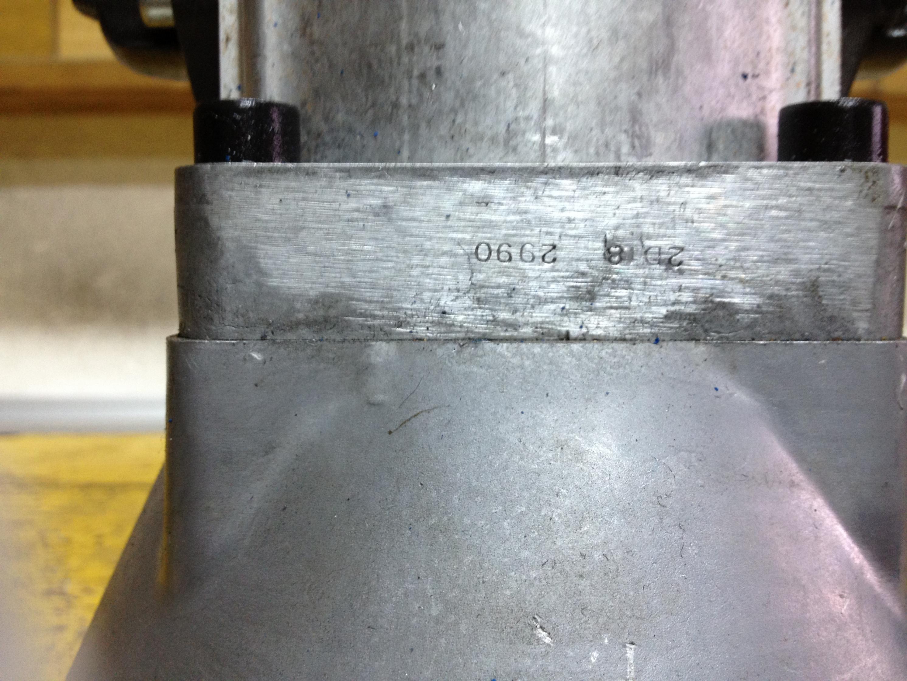

Sono riuscito a rimediare in uno sfascio una centrale oleodinamic acon serbatoio da 50 lt, motore trifase 380 V 4 hp con attaccata una pompa che fissata ad una campana, va infilata nel serbatoio, ma non ho idea delle caratteristiche della pompa, su di essa si può leggere un codice che 2D18 2990 che cercato su internet non mi porta a nulla... allego le foto, qualcuno saprebbe dirmi qualcosa a proposito di questa pompa? Lt/h, pressione d'uscita ecc.. ecc...?

dal codice si potrebbe supporre essere una 18cc destra.Originalmente inviato da FaustoADV Visualizza messaggiosi può leggere un codice che 2D18 2990 che cercato su internet non mi porta a nulla... allego le foto, qualcuno saprebbe dirmi qualcosa a proposito di questa pompa? Lt/h, pressione d'uscita ecc.. ecc...?Ognuno è ciò che è,non ciò che finge di essere....
Si, in effetti potrebbe essere gruppo 2, rotazione Destra, 18 CC, 29 numero progressivo, 90 anno di costruzione.Originalmente inviato da FaustoADV Visualizza messaggio...2D18 2990 ...
Supponendo che si tratti di una 18 CC, per conoscere la portata è necessario sapere quanti giri fà il motore elettrico.Marco B
