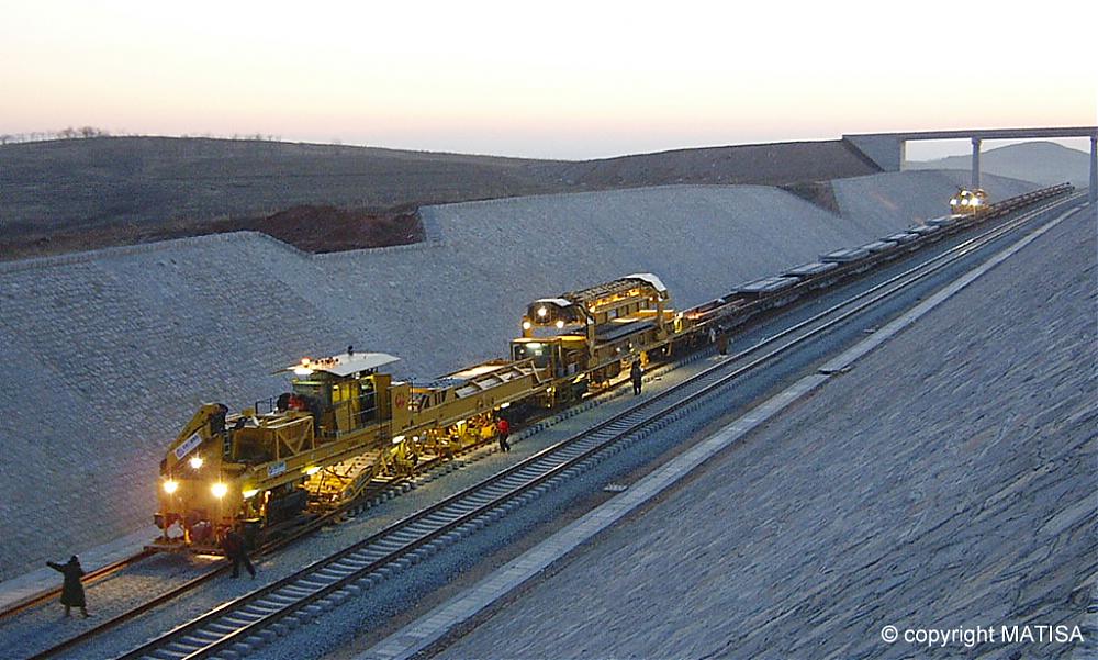

                        allora vi parlo un po' delle macchine utilizzate per in un cantiere di rinnovamento:
                        TRENO RINNOVATORE (detto anche treno posa) : cambio traverse e rotaie
                        RINCALZATRICE: una volta sostituite le traverse/ rotaie e prontamente aggangiate con i pantrol (attacchi traversa rotaia) passa la rincalzatrice, questa macchina oltre a rincalzare il binario( tramite un gruppo di "martelli" compatta il pietrisco sotto le singole traverse) deve dare la linea al binario.
                        PROFILATRICE: questa macchina ha il compito di "profilare" il binario ( dopo lo scarico pietrisco riempie con lo stesso il binario con l' azione di alcune vomere e lo lascia come lo avete sempre visto voi.
                        devo dirvi una cosa prima di lasciare il binario finito deve passare un' altra macchina chiamata RISANATRICE con dietro di essa I CARRI DEL PIETRISCO una RINCALZATRICE ed una PROFILATRICE (che gia' sapete quello che fanno)
                        RISANATRICE: credo che avete sempre visto a lavoro la macchina che toglie l' asfalto e lo getta sul camion!!!!!!!!!! bene la RISANATRICE ha la stessa funzione : toglie il pietrisco dal binario mediante una catena che va fissata sotto le traverse e lo butta su dei carri tramite dei nastri!
                        spero di essere stato di vostro aiuto nella comprensione di un cantiere di rinnovamento , vi assicuro che e' piu' facile spiegarvelo su un cantiere stesso!
                        un saluto a tutti

                                              Dipende se già ci sono meno i binari.. se ci sono, hai potuto vedere il "treno Ral" (rincalzatrice allineatrice livelatrice), poi ci sono le macchine per la la linea aerea.. e via di seguito..

                                                Ciao a tutti per i link ve ne metto qualcuno
                                                Matisa: http://www.matisa.ch/matisa_ang/index_ang.html
                                                Plasser & Theurer http://showroom.creative.co.at/index.htm
                                                Poi come dice Trakker dipende se c'erano binari ( non penso) in quel caso lavorano altri mezzi cingolati che posano le traverse che possono essere fissati hai binari per incastro oppure per imbullonamento,dipende dai tipi di convogli che passano e dal loro peso....poi senza binari c'è tuta una procedura che non conosco,io so bene quella con binari,ossia per il rinnovamento di uan line agia esitente...
