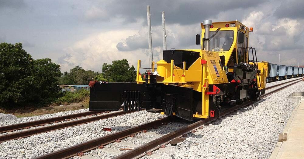

    Grazie per la bella foto.
    Da quanto ho capito i binari allora si posa prima...
    • #32
      allora i binari vengono saldati prima con quelle 2 tecniche che trenoposa aveva elencato:
      -saldatura a scintillio (effettuata dalla macchina operatrice)
      - saldatura luminotermica (effettuata a mano con un procedimento particolare)
      se sei su un tracciato nuovo vengono messi con mezzi gommati,altrimenti se si deve riìgenerare un tracciato si fa in questo modo:
      un treno con bracci meccanici automatici scarica un pò di filoni di binari un pò aestra e un pò a sinistra,poi passa un mezzo strada/rotaia che li allinea per poi saldarli da un treno.
      giusto per renderti le cose chiare:magari fanno 5 filoni formati ognuno da 6 binari,il collegamento tra un binario e la ltro viene fatto a scintillo con il treno apposta poi,nei giorn seguenti vengono posati e in fine i vari filono vengono collegati attraverso la saldatura luminotermica,e tu ti chiederei e la dilatazione da chi viene assorbita???la dilatazione in parte viene assorbita dalla saldatura fatta a lumitermica che ha uno spessore di 3/4 cm grazie a questa saldatura vengono ridotti quei fastidiosi spazzi tra un binario e l altro riducendo il rumore e il fastidio,ogni "tot" km o m vengono lasciati i classici spazzi di aria sempre per la dilatazione,ma ormai la distanza tra uno spazio e la tro sono state ridotte notevolmente..questo è quello che so,se per caso sbaglio ditemelo
      spero di essere stato chiaro..se ci sono dubbi sono qui
      mal che vada lunedi notte ne tiro giu uno dal treno e mi faccio spiegare...

        Bella Bella quella foto c'e piu luce li che su una citta, mi potresti informare su motori diesel montati e se il movimento e idraulico o a corrente quindi motore diesel in funzione di generatore grazie.
        Ps sono parecchio nuove quei macchinari, in certe stazioni li vedi fuori e fermi anche anni pieni di scritte o ruggine che peccato e che spreco di soldi.
