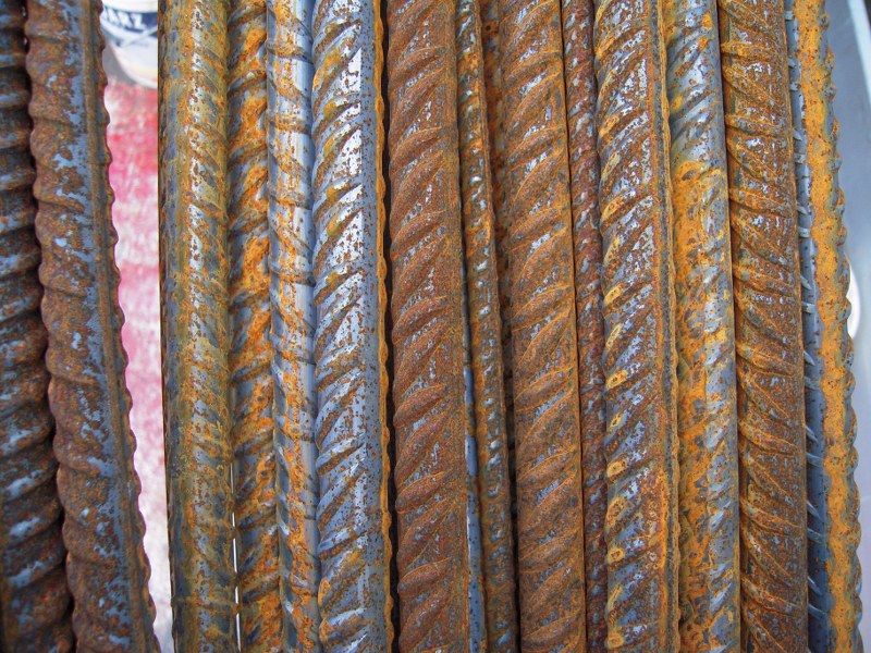

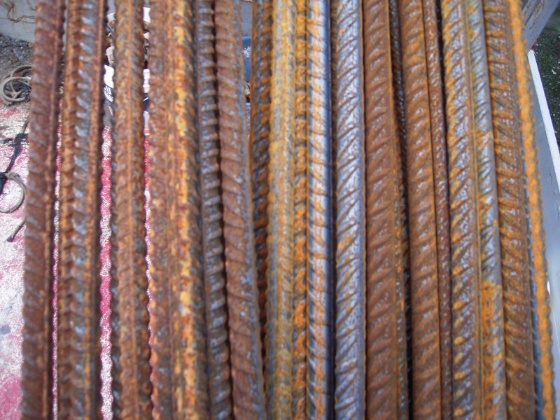

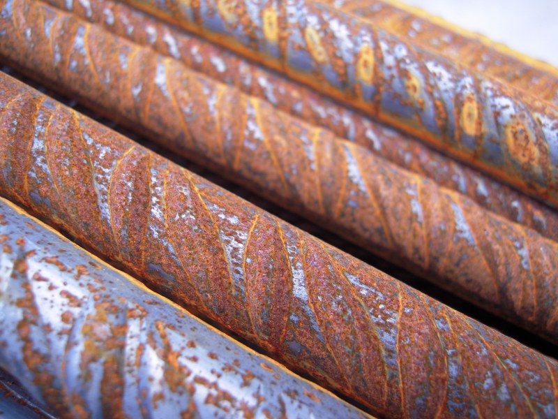

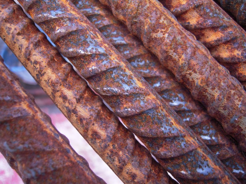

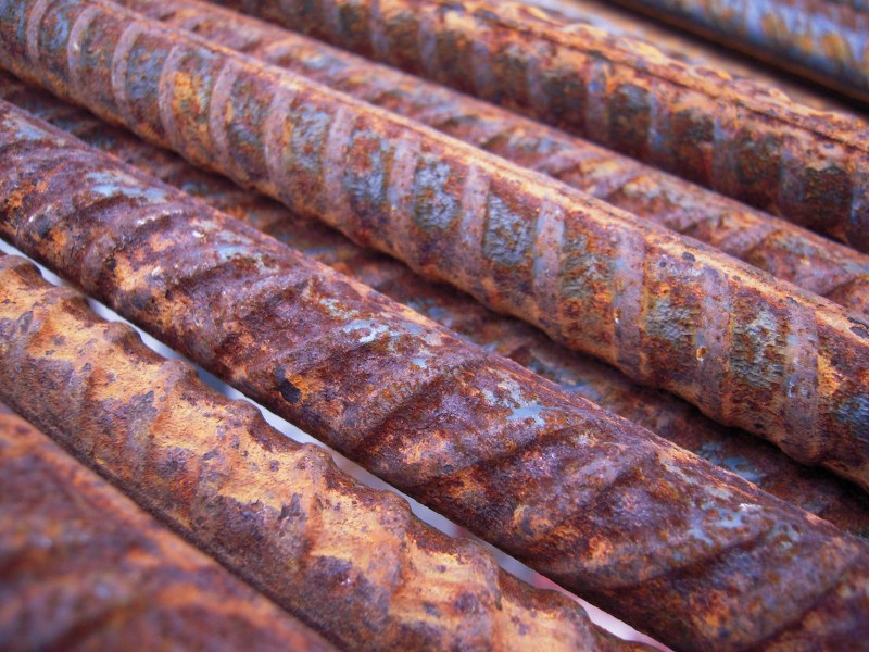

Inoltre è arrivato il ferro per il solaio e si presenta leggermente arruginito, mi viene tassativamente vietato di montarlo. Il geometra ha portato un articolo della gazzetta ufficiale che proibisce l'uso di ferro eccessivamente arrugginito e in condizioni che ne menomino l'aderenza al cemento. Quello fornitomi non è grigio ferro ma nemmeno così arruginito. I fornitori a da cui mi servo hanno quasi sempre materiale in queste condizioni e in effetti anche per appalti pubblici di diverse centinaia di migliaia di euro non ci è mai stato contestato,evidentemente perchè la ruggine è molto poca.
Come devo comportarmi? esiste un raffronto per giudicare il ferro buono? come posso eliminare la ruggine?
