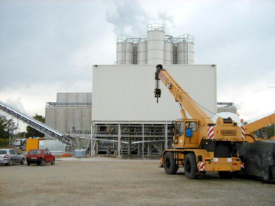

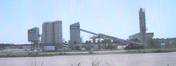

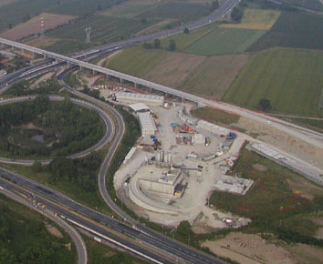

!! ma hai qualche foto di questi impianti di betonaggio? o sai darmi informazioni sul parco mezzi impiegato per il trasporto del cls??Originalmente inviato da TOTOSgrazie

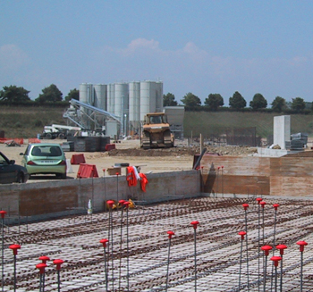

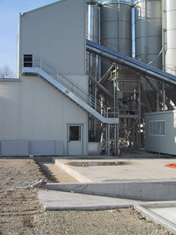

Ecco alcune foto degli impianti di betonaggio (di alcune dovrei anche aver le caratteristiche principali), per quel che riguarda le betoniere la parte del leone la fa Astra, ma ce n'è per tutti i gusti, Iveco (molti 330 han fatto la loro porca figura) e Mercedes in particolare; 3 e 4 assi equamente divisi.
Ah! tutte le betoniere, da ormai qualche anno, non sono di proprietà di Unical e Calcestruzzi spa, ma di padroncini o imprese che lavorano in conto terzi per questi fornitori.

!!!!!! comunque da quello che ho visto nelle foto, dovrebbero essere degli impianti capaci di avere una produzione di calcestruzzo almeno di 80 mc/h
!quindi considerando anche il numero degli impianti....alla fine di questi lavori ci vorranno parecchie cifre per contare il numero di mc utilizzati per la TAV...credo che saranno "milioni.."

Sì totos, sono impianti che possono produrre oltre 100 mc/h e a proposito di cifre ecco le principali:
la tratta Torino-Novara, si sviluppa per 86.517 m e comprende:
37 viadotti per una lunghezza complessiva di 14.730 m, 65.729 m di rilevati, 2.725 m di trincee e 3.323 m di gallerie artificiali; più di 70 sovrappassi di sede ferroviaria, strade e svincoli autostradali. Il volume dei rilevati d’approccio agli scavalchi è di oltre 1.550.000 m³; 420 tombini, oltre 23.000 m di muri di sottoscarpa e sostegno, 23 km di pista di servizio per la protezione civile e oltre 100.000 m² di barriere antirumore.
A supporto logistico delle attività sono stati impiantati e realizzati: tre Campi Base (Novara – Santhià – Chivasso); cinque villaggi; otto cantieri industriali; otto impianti di betonaggio; quattro impianti di frantumazione. Inoltre sono state attivate dieci cave di materiale inerte.
Quantità principali: lunghezza totale rilevati 84,30 km; volume scavi e rilevati 12.215.000 m³; gallerie artificiali 3.830 m; calcestruzzi 270.000 m³

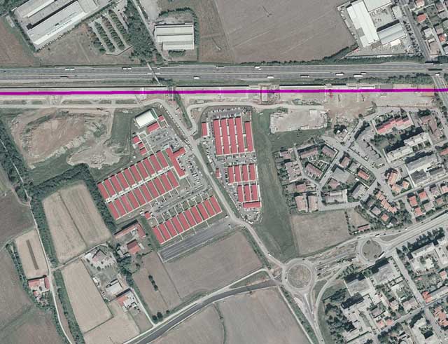

Percorrendo la To-Mi ho notato che verso Milano , dopo Novara, c'è una grossa cava, profonda parecchio, che è interessata dal percorso dell'alta velocità, qualcuno sa come si affronterà quel passaggio? Verrà riempita, essendo(mi pare) gli impianti ormai vecchi, oppure si farà un ponte sopra di essa?Commenta
La linea in quel tratto passerà tra l'autostrada e la scarpata della cava (in parte in trincea, in parte in rilevato ed in piccola parte in gallera artificiale) quindi non si andrà ad interferire con il territorio della cava; sembra molto stretto, ma ti assicuro che lo spazio necessario per passare c'è...Originalmente inviato da tognoPercorrendo la To-Mi ho notato che verso Milano , dopo Novara, c'è una grossa cava, profonda parecchio, che è interessata dal percorso dell'alta velocità, qualcuno sa come si affronterà quel passaggio? Verrà riempita, essendo(mi pare) gli impianti ormai vecchi, oppure si farà un ponte sopra di essa?
Appena ho un attimo di tempo ti metto qualche immagine o una planimetria dove si capisca un po' meglio...Commenta

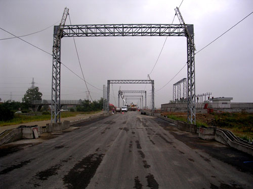

ieri ho parlato con un teccnico della rodano consortile che e' l'inpresa che sta costruendo la linea tav milano bologna,mi diceva che tra un anno e mezzo passera' il primo treno,io non ci credo voi? sono troppo indietro con i lavori,stamattina con un elicottero hanno steso i cavi eletricci sui tralicci,ho delle foto appena riesco le metto.andreaCommenta
Mah! anche qui a settembre-ottobre dell'anno scorso stavano stendendo i cavi elettrici...e adesso il treno passa da un bel po'; se c'è la volontà di farlo, credo non ci siano particolari problemi; da quel che ne so io sono abbastanza nei tempi quindi...Originalmente inviato da falconieri ho parlato con un teccnico della rodano consortile che e' l'inpresa che sta costruendo la linea tav milano bologna,mi diceva che tra un anno e mezzo passera' il primo treno,io non ci credo voi? sono troppo indietro con i lavori,stamattina con un elicottero hanno steso i cavi eletricci sui tralicci,ho delle foto appena riesco le metto.
il teccnico mi diceva che se fosse solo x la linea tav in 8 mesi sarebbe pronta,unica cosa che porta via del tempo e' la demolizione che devono ancora fare di ponti e case,sono propio le case il motivo del ritardo,per problemi abitativi delle persone,che fin che non hanno la casa nuova pronta costruita da unaltra parte non possono demolire.andreaCommenta
