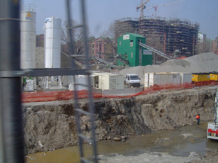

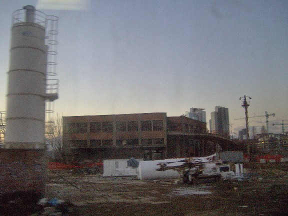

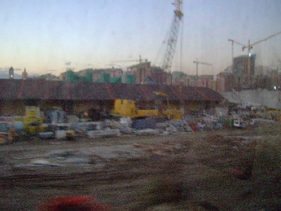

                                Inserisco alcune foto scattate oggi.
                                Alcune sono decenti, altre sono mosse, ma ero in treno...
                                In fondo però ora ci sono solo attrezzature parcheggiate e nullapiu..

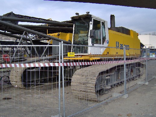

                                    Originalmente inviato da togno
                                    Oh, molto bene. Vedo una Sennebogen 6100 e un'altra Sennebogen equipaggiata con fresa per paratie modello Bauer. Speriamo che qualcuno organizza qualcosa.

                                                      Ecco nell'album qualche assaggino, giusto per stuzzicare l'appetito...in attesa della cartella dedicata,e dell'inizio dei lavori veri e propri...
                                                      Mannaggia, mi sono infiltrato nel cantiere, ero a 20 m dalla Bauer, ho detto, qua non mi sfugge: non mi finisce la batteria???!!! non è sfiga, è peggio....ma non demordo, ritenterò.
