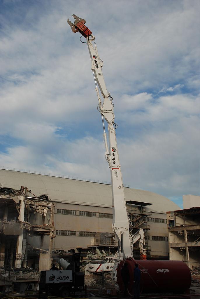

                        visto che ne state parlando, ecco una bella foto del braccio "allungato" del CAT 385C.
                        in punta è montata una NPK S36, e la foto l'ho scattata ieri

                                  ...il PMI980 è in cantiere alla Fiera Milano City, comunque il CAT385C di Despe gli fa mangiare la polvere... ciao

                                      ...a mio parere il CAT385C di Despe nell'attuale configurazione è stabilissimo e molto performante... ciao

                                          qualcuno sa dirmi che escavatore sia quello di despe che si vede solo il braccio da demolizione?comunque il rombo di motori che si sente all'esterno è spettacolare...spero che il pmi980 lunedì se riesco a passare sia operativo e riuscire a fotografarlo...

                                            #171
                                            Dovrebbe essere il braccio del Daewoo 338 HRD modificato/allestito PMI.
