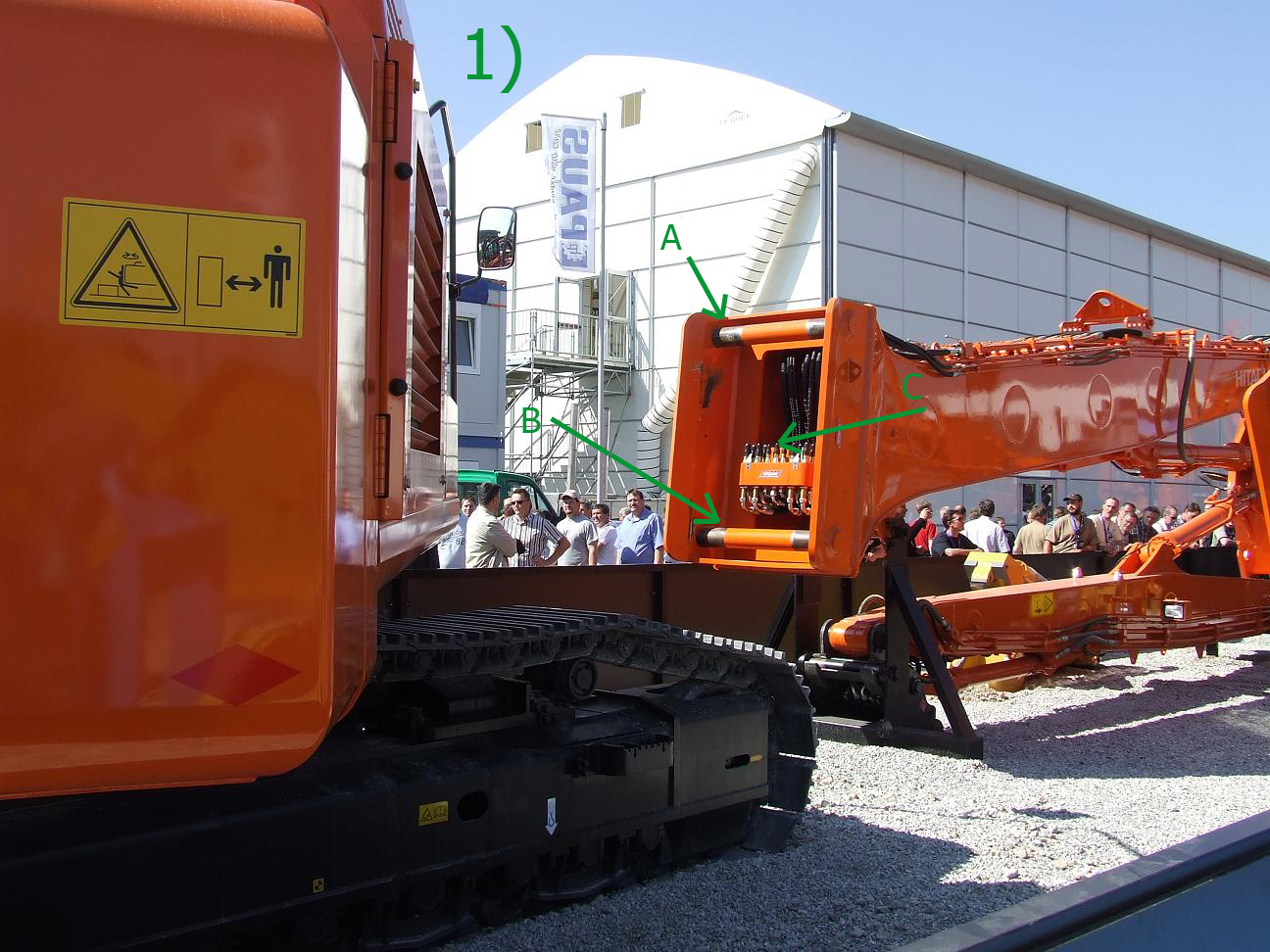

                                          Perdonatemi per il lavoro fatto in fretta. Ho messo online sempre nell'album del Bauma 2 foto modificate.
                                          Partiamo dalla 1)
                                          Come si vede il braccio (sia da scavo che HRD) è dotato di 2 cilindri orizzontali, che io ho chiamato A e B, che servono per far in modo che si agganci al braccio base della macchina. All'interno del braccio vi è poi un sistema, indicato con C, costituito da una serie di spinotti che fanno capo a ciascun tubo idraulico del braccio stesso. Tali spinotti sono montati su un supporto che vedete al centro del braccio e costituiscono una sorta di blocco unico (in gergo sono la parte maschio del sistema di accoppiamento).
                                          Passiamo alla foto 2)
                                          Il braccio base della macchina è costituito da una coppia di ganci, indicati con A, da una coppia di pistoncini idraulici di colore nero, indicati con B, e da un blocco di colore nero dove vanno ad inserirsi (una volta agganciato il braccio) gli spinotti citati prima e dove arrivano dalla zona motore dell'escavatore tutti i condotti idraulici del braccio (è la parte femmina del sistema di accoppiamento).
                                          Detto questo il sistema funziona semplicemente così:
                                          1) l'operatore abbassa il braccio base della macchina e si posiziona in modo tale da consentire che i ganci A vadano a prendere perfettamente il cilindro superiore A del braccio.
                                          2) fatto questo solleva leggermente il braccio per semplice gravità e in questo momento un meccanismo idraulico aziona i due pistoncini neri B che vanno ad incastrarsi perfettamente dietro il cilindro orizzontale B del braccio.
                                          3) A questo punto nel frattempo all'interno del braccio si sono accoppiati gli spinotti C del braccio con la parte fenmmina, diciamo di ricezione, del braccio base. Tempo qualche secondo che le pressioni si stabilizzino e le valvole di sicurezza dell'accoppiamento idraulico funzionino a dovere e tutto il sistema è operativo.
                                          4) Il braccio è perfettamente collegato e si possono eseguire tutti i movimenti ed iniziare a lavorare.
                                          Il meccanismo è identico sia che si passi dal braccio da scavo a quello HRD che viceversa. Per quanto riguarda l'utensile, per non fare intervenire l'operatore, sull'utensile (sulla sella dello stesso) e sullo stick sono montati degli attacchi rapidi completamente idraulici, dove l'aggancio avviene con il medesimo sistema dei pistoncini idraulici retrattili e il collegamento tra le parti idrauliche avviene con lo stesso sistema di accoppiamento tra gli spinotti idraulici maschi e femmine.
                                          In Germania è un sistema che Hitachi usa da qualche tempo. Come si diceva in qualche intervento precedente su internet si vedono già in giro foto di macchine operative. Poi bisognerà vedere sul campo dopo un uso intenso se il sistema regge.
                                          Al Bauma l'operatore si è divertito tutto il giorno a cambiare braccio e utensile.

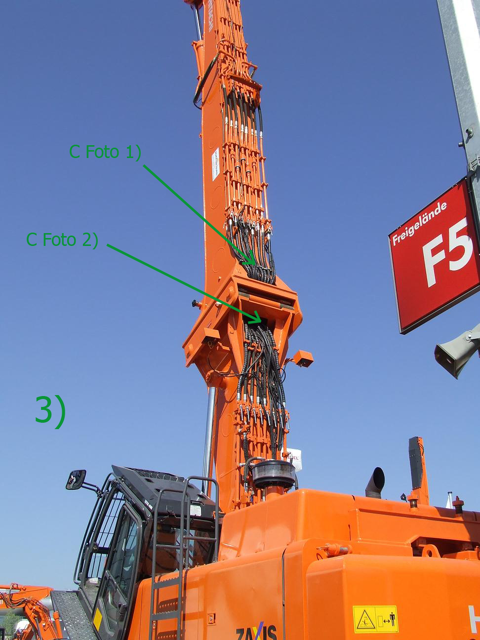

                                            In quest'ultima foto si vede da dietro il braccio HRD collegato tutto sollevato. Come si nota dalle frecce che ho messo, i condotti idraulici che dalla macchina salgono sul braccio base finiscono al suo interno proprio nel punto dove avviene l'aggancio del braccio HRD o di quello da scavo. Tali condotti finiscono nel blocco di colore nero (parte femmina dell'accoppiamento idraulico) visibile nella foto 2) e indicato con C.
                                            Proseguendo nell'osservazione della foto si nota che superata la parte dove si aggancia il braccio i tubi idraulici tornano all'esterno e proseguono il loro cammino fissati sullo stesso come avviene di solito.
                                            In corrispondenza del punto di aggancio tali condotti sono all'interno, arrivano al punto C della foto 1) (parte maschio dell'accoppiamento idraulico costituita dagli spinotti).
                                            Spero di esser stato utile. Nel caso posterò anche il video.

                                                Tenete presente che poi i dettagli prettamente tecnici del sistema di connessione idraulica maschio-femmina non li so (ad esempio non so come funzionano esattamente e idraulicamente parlando quelli che io ho chiamato spinotti)...quello che vi ho spiegato è solo il concetto e il funzionamento a grandi linee del sistema.
                                                http://www.edritalia.com/
