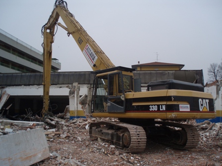

    Allora in teoria è una matriosca,ossia la PMI faceva tempo fa i bracci per caterpillar,ti parlo di qualche anno fa..poi la non li hanno più fatti e cat ha tenuto il brevetto...
    Il braccio con blocco unico e una follia che qualcuno fa ancora...ma per il trasporto son caxxi amari..
    Caterperez quello in foto è un 330 cat ,modificato dalla PMI qualche anno fa ,braccio monoiblocco della cassavia...

        Infatti quel 330cat per il trasporto è scomodo...quello però era un 330da scavo,che poi è stato trasformato in 330HRD dalla PMI,infatti se notate ha il carro fisso.e non allargabile come quelli originali cat

          Qui da noi quei pochi hrd che ci sono hanno tutti il braccio fisso ... li portano con normalissimi carrelloni (parlo di macchine con massimo di 23 metri di braccio) ...chi invece ha preso macchine piu' grandi tipo i cat 330b-c smonta il braccio quando ci sono problemi di trasporto...ma capita che lo lasciano montato spesso...

            smontare un braccio del genere diventa difficile in certi casi e molto scomodo.....per me la formula vincente e lo spinato,costera caro ma ne vale la pena

              Quello di Casiraghi e spinato,ma hanno voluto trasportallo cosi per non montarselo in cantiere.Se va bene a loro,tutto ok.
