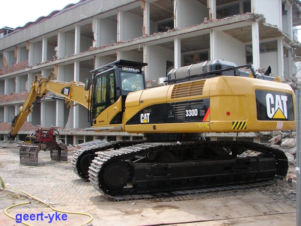

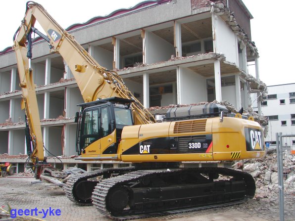

Ciao AwO,a vedersi e molto "brutto",ma come altezza una volta aperto tutto non è niente male,a scavare sarà scomodissimo per via dell'angolazione anomala,di forza di strappo in questo caso e quasi persa tutta,ma come e ovvio e stato progettato per demolire e al massimo movimentare le macerie,lo scavo e da calcolare con materiale smosso,questo varebbe anche per le macchine URD e UHD,lo sgancio rapido del braccio usato da scavo,perni e fori,perchè in molti casi boccole non ne hanno,si usurano molto in fretta 5000 o 6000 ore,non ditemi che è normale cambiare perni braccio a 5000 ore,10000 o anche di più.Ciao.

Non si vedono Cat 330D UHD con la cabina ravvicinata......se li vedete così sono dei C...
La serie D ha la cabina più spostata in avanti perchè almeno si può inclinare di più...

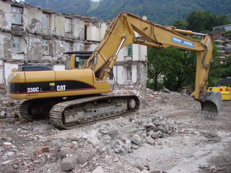

Awo, quello è un 330D ES UHD, che differisce dal 330D L UHD appunto per il carro, che deriva da quello del 345C (o forse è addirittura quello del 345C),infatti se noti ha 3 rulli di sostegno di sopra invece dei 2 del 330 normale....
la questione cabina a me sembrerebbe solo un lamiera che nasconde il sistema di inclinazioneFede, BID Division Member

in Italia penso sia sicuro meglio il carro allargabile che pesa meno e si può chiudere per il trasporto (dati i nostri evidenti problemi di trasporto macchine).
sicuramente all'estero dove hanno meno problemi di trasporto è migliore il carro ES che a parità di larghezza pesa di più e quindi abbassa il baricentro della macchina.
penso che una macchina come il 330 ES in Italia faticheremo molto a vederla....
all'estero si vedevano già macchine delle serie vecchie con carri maggiorati (ricordo una fato di un 345B che monatava minimo il carro del 365 o forse anche più grande)Fede, BID Division Member
