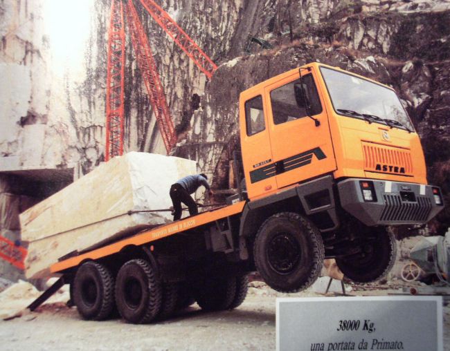

    Il BM305 della pubblicità (foto sotto), per esempio, ha portata 38000kg come c'è scritto , oppure si intende il PTT?

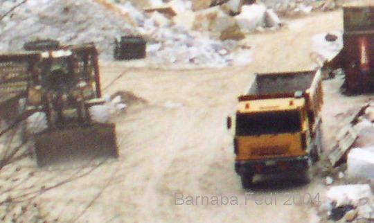

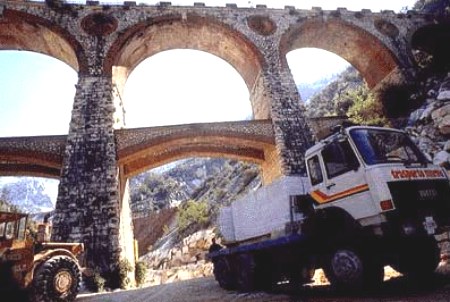

      questo camion nella foto che allego penso, dato l'allestimento, fosse utilizzato nelle cave di marmo...
      io non ho mai capito perche caricano il marmo facendo impennare il camion...poi quando appoggia a terra non sbatte?! non si rovina tutto l'assale? perche non utilizzano qualche gru per caricare? i camion come fanno a impennare?come fanno a tirarsi il blocco di marmo? hanno dei vericelli?

        Per quanto ho visto, mi pare che il carico avvenga tramite gru quando possibile, oppure con le grosse pale gommate che ci sono in ogni cava.
        Cmq il sistema di carico senza ausilio di altri mezzi avviene con l'argano di cui è dotato il camion. Anche io mi pongo la stessa domanda: che botta prendono il telaio e le sospensioni anteriori quando il mezzo torna giù? cercheranno di fare l'operazione in maniera più dolce possibile, ma le tons di un blocco di marmo sono tante!!!
        Non lo so, ma immagino che ora con i 4 assi che caricano anche 2 blocchi questo sistema sia raramente usato (mi pare che sia troppo più veloce caricarlo con la pala gommata o con la gru); mi piacerebbe sapere cmq se, quando e perché viene ancora usato (visto che cmq i pianali hanno dietro gli attacchi per le rampe)...possibile che non ci sia un Carrarino che lavora con questi mezzi e ci sa dare un po' di spiegazioni???

            Generalmete i blocchi vengo caricati dalla zona posteriore.... poggiano su assi di legno e successivamente vengono ancorati con delle funi d'acciaio... intanto che il verricello inizia a tirare la pala con le forche si sposta( reggeva il blocco di marmo) ...ne consegue che avendo tutto il peso sulla parte posteriore il camion s'impenni .... il verricello tira a se il blocco sino a portarlo nella posizione di vaiggio... il camion non sbatte a terra ma si adagia dolcemente , dato che il verricello tira lentamente il blocco di marmo.

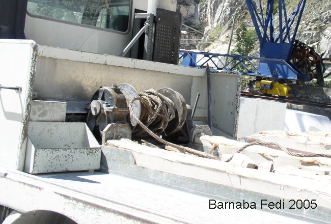

              quanto sono grandi questi vericelli per tirare certi blocchi di marmo!!!qualcuno ha delle foto?
                Eccome uno che permette un tiro massimo di 30000 Kg
                Non farti ingannare dalla foto , è bello grosso, lungo quasi 1 metro e largo la metà . il peso è di circa 600 Kg senza fune... per un tiro da 30 T è necessaria una fune da 26mm di diametro . Questo è un verricello idraulico con riduzione a vite senza fine irreversibile. Il sistema di riduzione a vite senza fine esclude la necessità di un freno di sicurezza per il tamburo.

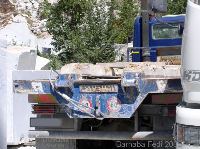

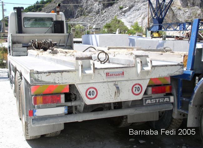

                  Ecco due verricelli, uno montato su Astra HD7 84.45 ed uno su 330.35 6x6.
                  x Belinone
                  Il verricello della tua foto mi pare che sia a motore idraulico: avranno tutti la trasmissione con pompa sulla pdf del camion, oppure ce ne saranno anche a trasmissione meccanica? Chi produce questi verricelli?
                  ALLESTITORI
                  Conosci per caso anche qualche allestitore di mezzi come questi?
                  Il 330 della foto era allestito da Rubini, mentre l'Astra da Barsanti. Ho cercato in rete ma non trovo nulla su questi costruttori.
                  Ultima modifica di Barnaba; 19/08/2005, 23:37.

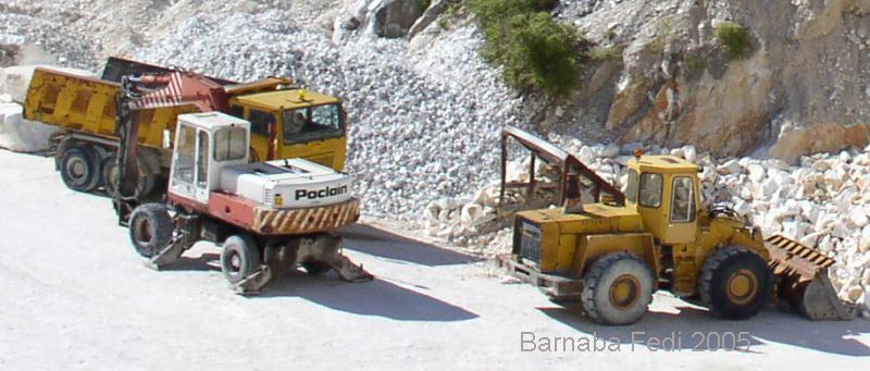

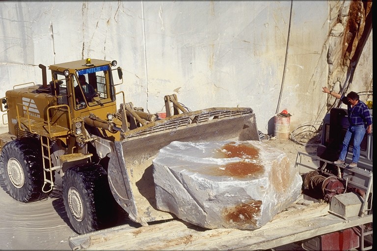

                    Tornando ai metodi di caricamento, nella foto del Fiat 697 o 300 da te pubblicata, mi pare che la pala dia solo una mano spingendo il blocco, che cmq sta scorrendo sulle rampe tirato anche dal verricello. Dunque direi che in questa immagine il metodo di carico è diverso da quello da te descritto.
                    Nella foto sotto invece la pala Kawasaki 115 poggia il blocco sul retro con le forche e dopo questo verrà legato e tirato avanti col verricello con il metodo da te descritto. Il blocco può anche essere caricato di lato, come fa la Fiat Allis dell'altra foto.

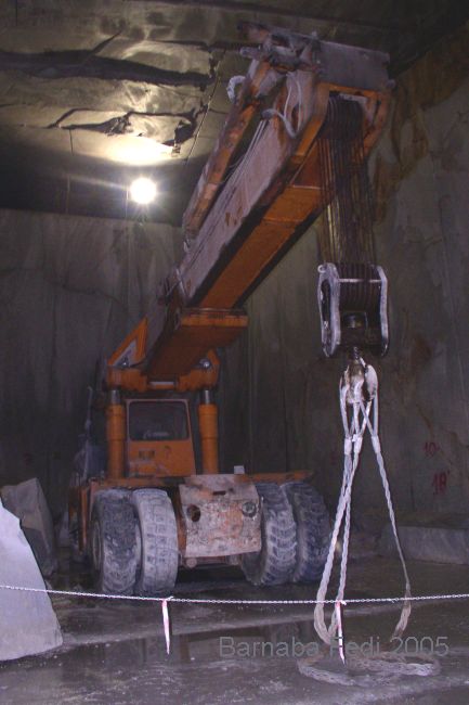

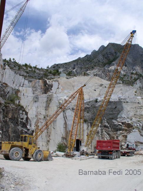

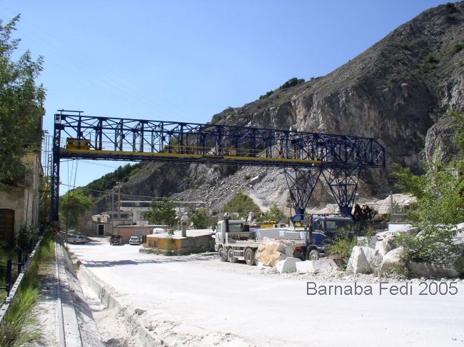

                              Ecco le foto di altri sistemi usati per caricare: carro ponte, autogru (fotografata in cava sotterranea) e gru tralicciata fissata alla parete della montagna, sistema tipico quando il bacino viene sfruttato in profondità (cave a fossa o pozzo).
                              x Belinone
                              Le gru delle foto successive sono molto simili a quella di cui ti parlavo in pvt. Sai dirmi qualcosa? Sono delle Bellotti?
                              Ultima modifica di Barnaba; 16/08/2005, 23:10.
                                Posso confermarti solo l'ultima foto , la semovente arancione (colore ufficiale della casa belotti) dovrebbe essere una B-71 ( B sta per belotti e 71 anno di presentazione mezzo) ... per le altre mi dovrei informare bene ... ma comunque , dalla linea di carrozzeria , potrei affermare che si tratti di belotti...
                                Però se vedi bene i due blocchi hanno dimensioni nettamente diverse , quelli più piccoli sono facilmente caricabili di lato... La pala aiuta sempre il verricello quando si tratta di blocchi "grandi" , sempre che non vi sia un carro ponte ... allora li,il gioco è più interessante
                                  Per i verricelli , la maggiore forza la ottieni dalla pdf .

                                    Vi consiglio di fare un bel reportage fotografico se avete l'occasione, delle pale al carico di M.O. cassonati al carico delle scaglie di granito per il trasporto a valle!!!
                                      x Belinone
                                      La gru che sembra arancione in realtà mi pare fosse giallo scuro: il colore sembra diverso per colpa delle luci artificiali in galleria.
                                      La gru con due assi anteriori, secondo te, che sistema usa per solelvare il braccio? Argano e funi o altro? Se trovi informazioni mi fai piacere.

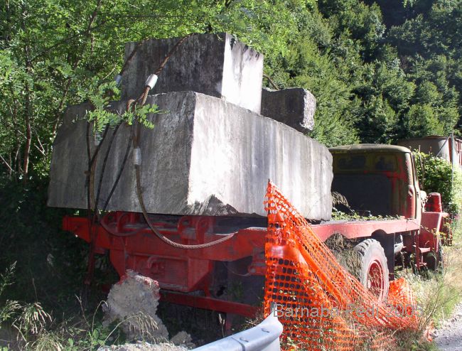

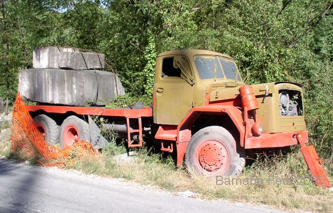

                                      Tornando ai camion, ecco il vecchio Magirus di cui avevamo già accennato in un altro post con 6Ro. E' messo male e, di recente, è stato riverniciato di con un color khaki decisamente brutto: peccato, perché meriterebbe di essere restaurato.
                                      Ai tempi in cui in Italia c'erano 693, Titano e poi 697, un mezzo come questo penso facesse la differenza in una cava, però non penso che fossero ancora importati direttamente in Italia.

                                        No no barnaba è il classico colore belotti
                                        (leggermente più scuro sono le ormig)
                                        quella che vedi è chiamata Reach Stacker osemovente .... Il sollevamento dl braccio è a pistoni idraulici , così come gli sfili del braccio (quella in foto ha sfili ridotti, in virtù del fatto che non deve andare a grandi altezze) mentre come attrezzatura opzionale monta una gancio a funi .... comandato da un apposito motore nella zona posteriore

                                          mi sa che ci siamo confusi: quando domandavo del sistema di sollevamento del braccio io intendevo la gru grande, quella con il braccio tralicciato e due assi anteriori. Sembra a funi, no?

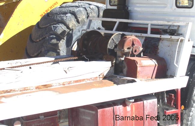

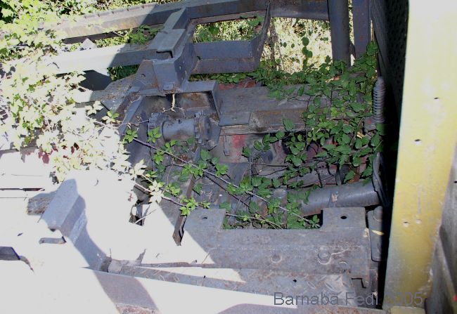

                                          Intanto ecco altre foto del Magirus 230D26AK (credo).
                                          L'ultima foto mostra l'alloggiamento dell'argano (rimosso) che mostra un pignone che, secondo me, conduceva una catena per l'argano mosso appunto direttamente dalla pdf senza motore idraulico.

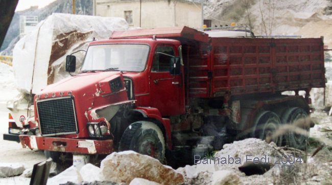

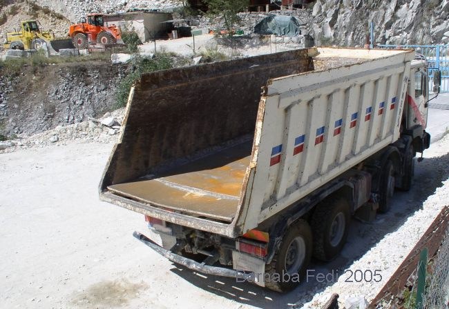

                                              Intanto ecco un Volvo N12.33 che l'anno passato era parcheggiato al piazzale ai Fantiscritti e quest'anno non c'era più. Era già ridotto male, per cui mi sa che è passato a miglior vita.

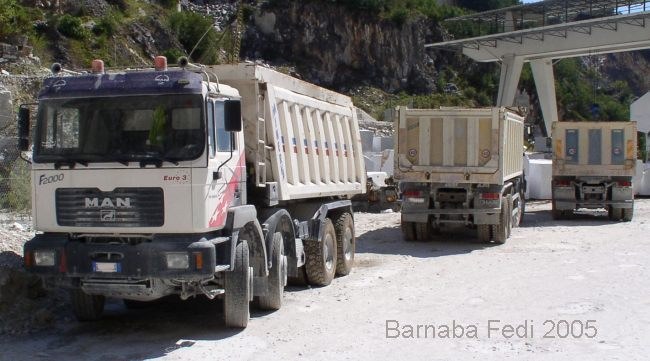

                                              Poi un Man F2000 con vasca roccia Minerva. Quello dietro era un altro Man e credo fosse 8x8, data l'altezza da terra; montava cassone ISI. non ho potuto fotografarlo dal davanti perché il piazzale era recintato.
                                              Ultima modifica di Barnaba; 11/01/2008, 00:39.

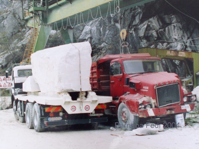

                                                  ...continuo con le foto:
                                                  -MB2644 e semirimorchio Bianchi
                                                  -Piazzale Fantiscritti
                                                  -330.35 6x6 Sivi (questa foto non è mia)
