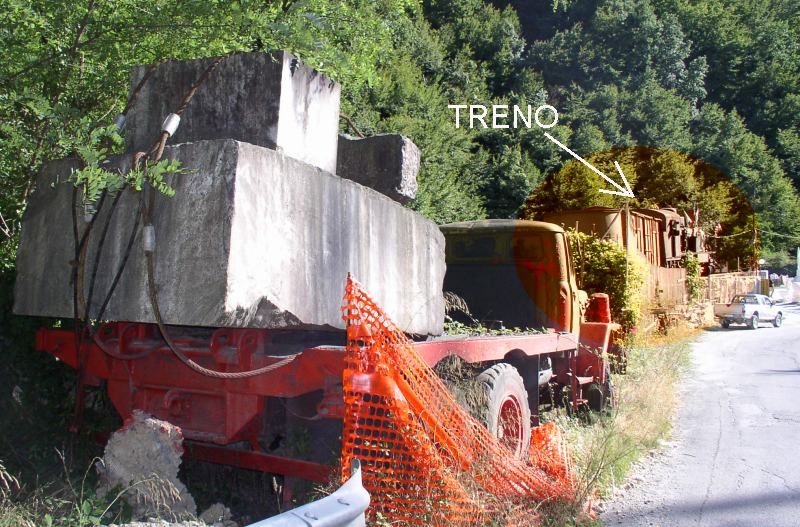

Davvero non è lo stesso Magirus??? Questo è "parcheggiato" poco sopra il treno che fa da sfondo al negozio di souvenir e statue.
Per quando ne sai o ti ricordi, ce n'erano molti di questi mezzi negli anni '60 a Carrara, oppure la cava era regno incontrastato di Titano e 693?

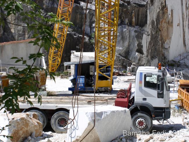

Intanto pubblico un Eurotrakker 6x6 (se qualcuno riconosce il modello lo ringrazio in anticipo).Commenta

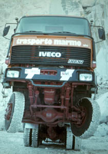

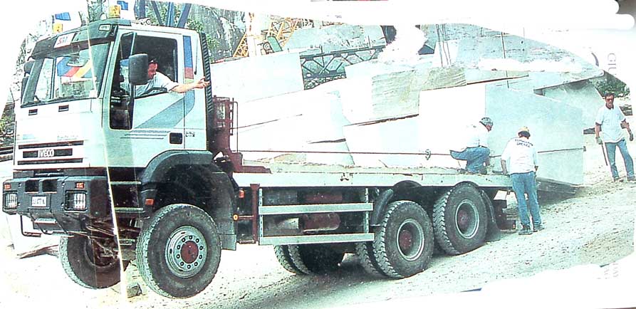

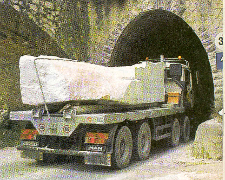

da dove hai tirato fuori quella foto, dal cilindro??? Bella!!! L'hai fatta tu o trovata in giro? Che mezzi sono ritratti di preciso? Il primo è un 300 (o 697), mentre l'altro potrebbe essere un 330.35 6x6 Sivi (mi pare di intravederle la tipica barra per i lampeggiatori sul tetto e la scritta "trasporto marmo" sul davanti).

Tornando all'Eurotrakker, è esistito in versione 8x8, o solo 8x6? L'anno passato a Carrara mi pareva di aver visto uno 8x8 (davanti era abbastanza più alto degli altri) ma, se mi dite che non è esistito, allora sarà stato un 8x6.

Barnabal, quello dietro è un 330I35 (o 330F35 ultima serie.. che poi eran la stessa cosa, versione coetanea e nata insieme alla serieTurbo dei 190)6x6 Ez38 specifco per trasprôto marmo originale Sivi (cioè allestito totalmente dalla Sivi che diferiva dalla versione EZ120 solo per la presenza del pianale, del verricello e della cabina corta), motore V8 17173cc, 352 CV, giunto idraulico ZF, cambio Eaton fuller 19113 a 13 marce, ripartitore a 3 alberi WS400 ZF....Commenta
Barnaba, l'eurotrakker 8x8 c'era e mi riverisco alla prima versione (non Cursor)
ne ho visto uno su un Tuttousato di qualche anno fa, aveva i gommoni su tutti gli assi....
però non saprei se sia un esemplare unico o se fosse costruito di serie.
Invece so che c'era a listino un Eurotrakker 410E44 Cursor 8x8.....
intanto spedisco un 380E42W 6x6 in allestimento per trasporto marmo....
la foto è quella che è ma purtroppo l'ho ritagliata da una rivista....Fede, BID Division Member

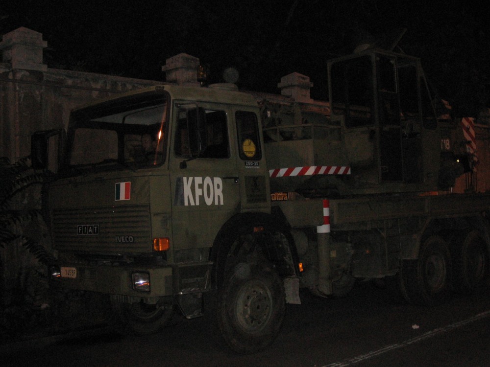

Tornando al 330.35 in versione 6x6 mi viene un dubbio: Iveco lo ha venduto in Italia solo per l'Esercito oppure era a listino anche per gli altri? In Germania il 330 ( o meglio 260) c'era con motori Deutz o anche col V8 Fiat? I 330.35 6x6 italiani erano sempre dei Sivi?

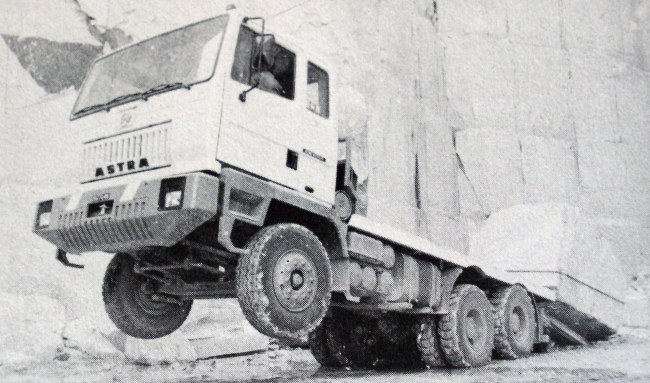

Astra BM305 F/2P-38
Ho trovato la scheda del BM305 F/2P-38 con PTT 38000kg.
Come pneumatici riporta i 12.20 20PR al ponte e dalla foto sembrano avere battistrada molto tassellato.
La scheda non parla però dell'allestimento, che forse Astra non realizzava.
Cosa vorrà dire 2P nella sigla?Commenta

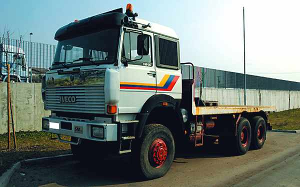

Barnaba, il 330F35 6x6, venne veduto dalla Iveco tramite la Sivi che ne curava l'allestimento, il 35 aveva il V8, poi vi erano anche le verioni Magirus, ma no erano 35.. Il 330F35 6x6 aveva i cerchi a raggeria, mentre il 260 li aveva a dischi pieni e 10 fori... (non scordare che il 260 era na macchina tedesca..), insomma 330F356x6 era una macchina totalmente Fiat.Commenta

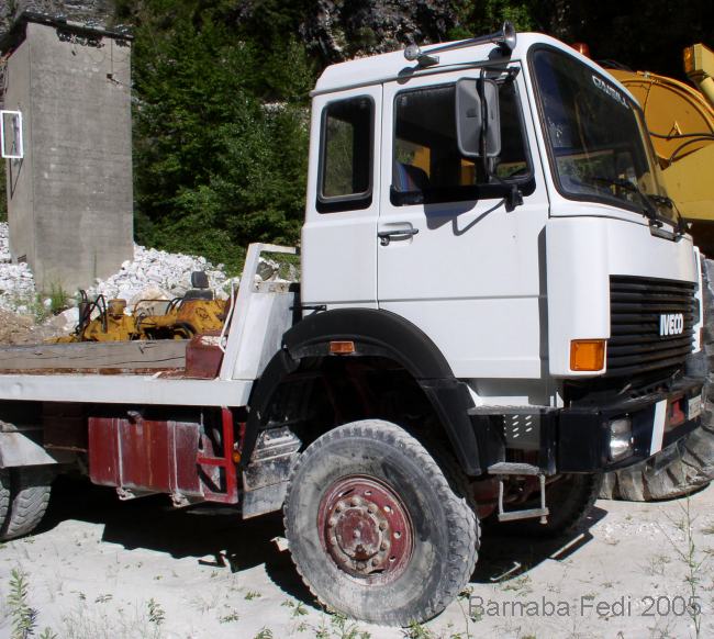

Non ho capito invece il discorso sui cerchi a raggiera: i 330.35 6x6 che ho visto montano i cerchi come quelli in foto sotto.
A proposito, quello della prima foto che 330 sarà? Io direi un 330.30 delle prime serie.
Il Man della foto di Pietro potrebbe essere un 8x8?Commenta
