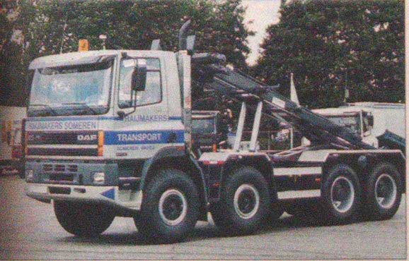

                                        dato che avete parlato di scarrabili a cavi e catene mi viene un dubbio:
                                        per scarrabili a cavo cosa intendete? volete mica dire l'attrezzatura multibenna (foto 1 )?
                                        io per scarrabile a cavo mi riferivo alla seconda foto. quelli che qui usano a portare sia i cassoni tradizionali che i silos sono così.
                                        qunado caricano un cassone scarrabile lo legano davanti coi cavi e lo tirano su.

                                            L'impianto dello scarrabile che avevamo sul '36 era come quello del Daf...anzi, tipo quello del Daf (forse un pò più "sportivo").

                                                • #54
                                                  Pensate che l'allestimento del Daf su Tuttotrasporti viene definito come "attrezzatura per la movimentazione di container"
                                                  io l'ho visto fare di tutto ma mai porta re container (a meno che non intendano cassoni scarrabili)
                                                  accanto c'è uno scarrabile tradizionale definito "attrezzato per lo scarramento di casse mobili" io sapevo che le casse mobili e i cassoni scarrabili sono 2 cose totalmente diverse.....
