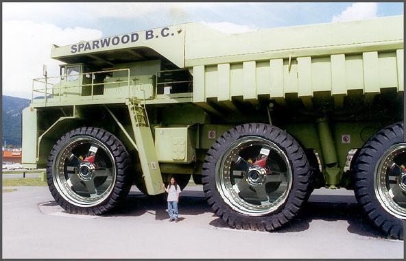

                                                          che ne dite di questo per schiacciare auto dorebbe essere idoneo
                                                          • #89
                                                            e io mi sentivo guatto con il vespino rosso con le frangie gialle........
                                                            questi al dumper c'anno messo i cerchi in lega.........
                                                            c.b. robertino
                                                            • #90
                                                              Un Terex Titan taroccato!!!!
                                                              Avrà anche lo stereo "unz...unz" coi subwoofer di 30cm, lo spoiler tipo Escort Coswort e le tendine parasole di Marilyn, oltre (ultima moda dei truzzi dalle mie parti) alla luce blu sotto al telaio?
                                                              Che scempio! Ma dove l'hai trovato, allo stand di una casa di car stereo?
