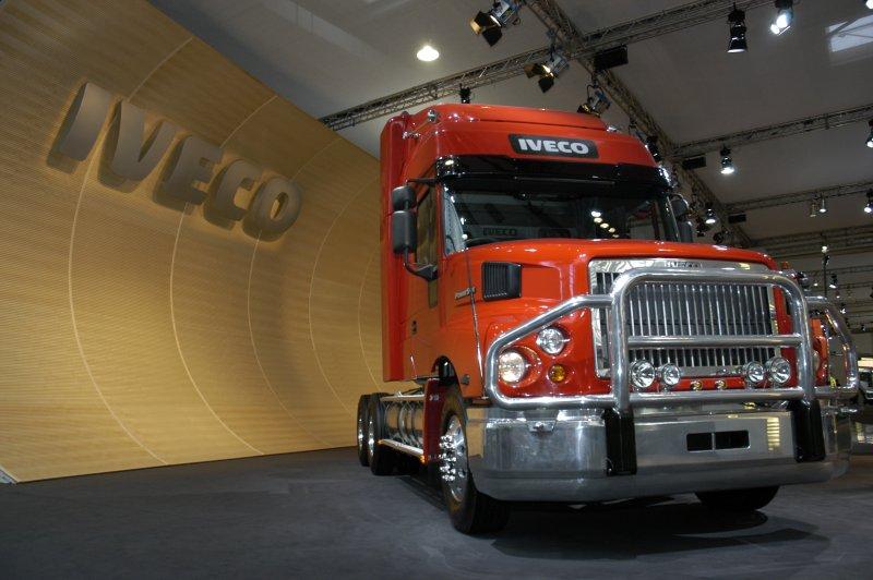

                                                        ecco il musone che iveco produce per l'australia motore cursor 13 con 540cv cambio fuller a 18 velocità cabina che deriva dall eurostar
                                                        • #58
                                                          è il Powerstar, vero?
