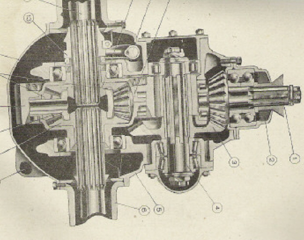

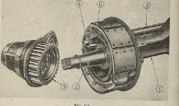

      Saluto tutti i partecipanti al forum e mi auguro che l' "abbandondono" di 6Ro sia solamente temporaneo.
      per junker
      Evidentemente non mi sono espresso in maniera corretta , tenterò di rimediare al malinteso.
      Per riduttore intendo:
      a) un dispositivo cinematico in cui la velocità angolare di un albero in uscita è minore di quella dell'albero d'entrata.
      b) un dispositivo in cui la velocità angolare dell'albero (-i) condotto (-i) è minore di quella dell'albero conduttore.
      Ad esempio, in un'automobile a motore anteriore, con 4 marce e trazione posteriore, il cambio di velocità si comporta da riduttore nelle prime tre marce, poiché l'albero di trasmissione compie un numero di giri inferiore all'albero motore, con un rapporto di riduzione che va generalmente da 1:3 (in prima) fino a 1:1,5 (in terza).
      Anche il differenziale a sua volta si comporta da riduttore, in quanto i semiassi ruotano più lentamente (circa quattro volte) dell'albero di trasmissione.
      La domanda che intendevo fare ieri è la seguente:
      perché per avere un rapporto di riduzione = 1:7,87 si ricorre ad un vero e proprio riduttore invece di ottenerlo con il semplice accoppiamento pignone-corona del differenziale?
      Spero di aver espresso chiaramente il concetto di riduttore e quello di rapporto di riduzione.
      Per quanto riguarda la questione del "famigerato" riduttore posteriore preferisco tenerla in sospeso perché in effetti faccio fatica ad immaginarmi com'era il ponte dell'Esatau (ci vorrebbe almeno il disegno).
      Concordo pienamente con te sulle ragioni che hanno spinto i costruttori di autocarri a spostare il gruppo riduttore-cambio al centro del veicolo.
      La mia obiezione è sorta semplicemente dalla lettura della pag. 931 e della fig. 572 del manuale scritto dall' Ing. Buffoni.
      A questo punto i casi sono due :
      o l'autore del manuale ha scritto delle inesattezze, infatti cita alla voce cambio di velocità : in blocco (senza specificare se intende cambio in blocco con il motore o cambio in blocco con il riduttore) oppure l'Esatau aveva tre alberi di trasmissione (uno dal motore al cambio, uno dal cambio al freno ed uno dal freno al ponte).
      Ciao.

        • #34
          Originalmente inviato da Esatau
          Ecco un paio di ragioni:
          in questo modo puoi avere la cassa del differenziale più piccola e quindi più luce al suolo, poi non so, ma magari una unica coppia conica che realizzasse lo stesso rapporto, avrebbe dovuto avere una differenza eccessiva tra i diametri delle due ruote dentate, con troppi pochi denti sul pignone (c'è un numero minimo di denti da rispettare).

            • #36
              rispondo che per ovvie ragioni di dimensionamento, supporti rotolamento,carichi meccanici etc, è preferibile usare una "cascata d'ingranaggi" che una singola coppia.

                      Ponte doppa riduzione Lancia rapporto 1: 7,867, coppia conica a dentatura Gleason.
