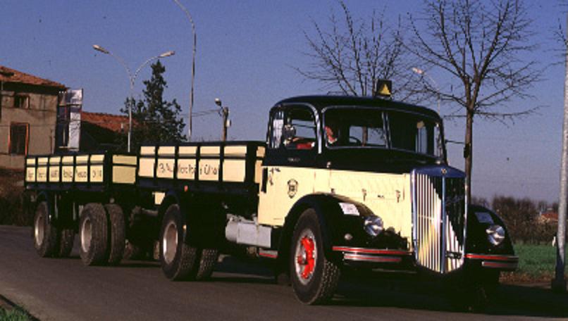

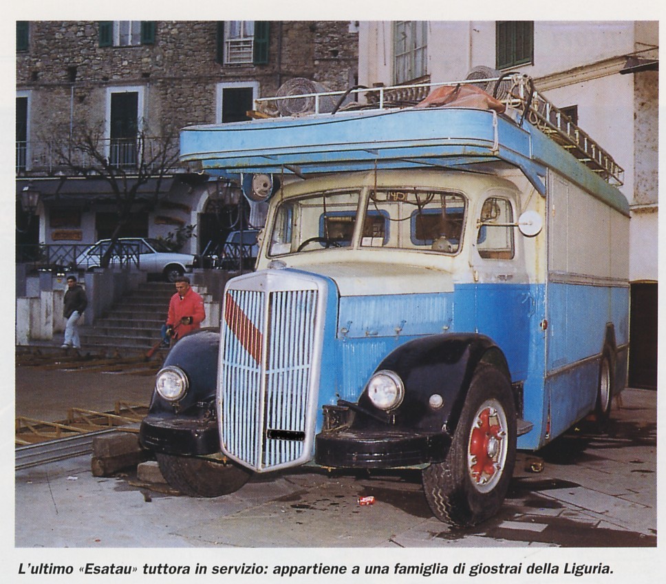

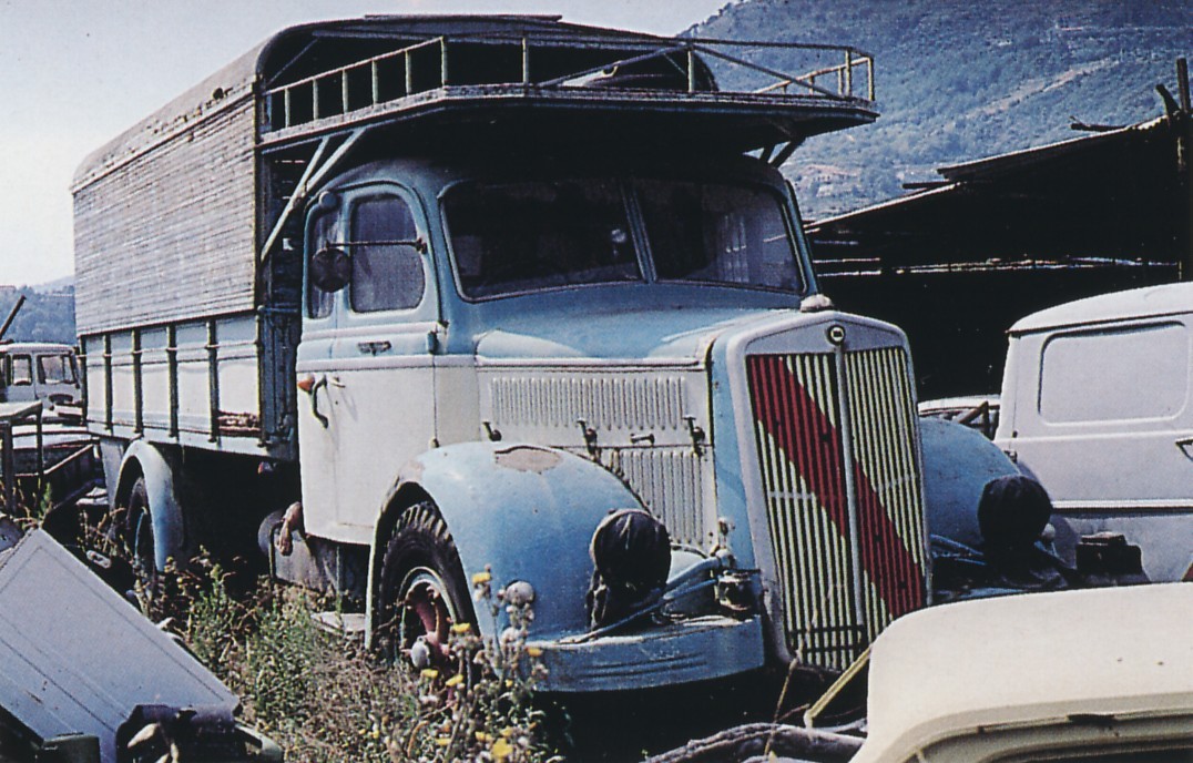

                                  #106
                                  Tinta bicolore dell'Esatau
                                  In un articolo di Ruoteclassiche ho letto che la colorazione di serie dell'Esatau prevedeva sia la tinta unica che quella bicolore.
                                  Nel secondo caso, la tinta più chiara ricopriva la fascia di cintura e i riquadri del cassone (se presente), mentre la tinta più scura ricopriva la parte superiore dei cofani e della cabina, e dei montanti del cassone.
                                  Ecco alcune foto di Esatau bicolori di serie e non di serie.

                                    #107
                                    Negli anni 60-70 la colorazione bicolore era scomparsa a favore della tinta unica,solo qualche esemplare che aveva colorazione aziendale o veicoli da circo o giostrai si sbizzarrivano con i bicolori..solitamente il colore mono dominante era il rosso.Ricordo in particolare le autocisterne ancora presenti nei primi anni 70-80 intorno alle raffinerie,gli ultimi esemplari acquistati dalle ditte asfaltatrici per poco attrezzati con caldaie s'incontravano facilmente lungo la rete autostradale...

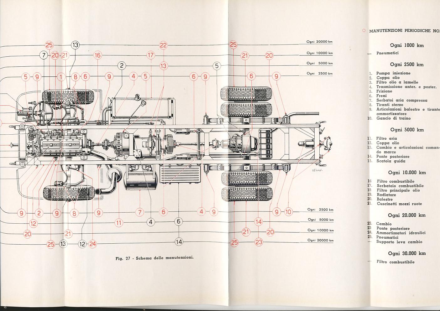

                                                          #118
                                                          Autotelaio dell' Esatau B
                                                          Dal libretto d'uso e manutenzione, ecco lo schema dell'autotelaio dell' Esatau B.
                                                          Da notare la posizione centrale del gruppo frizione-cambio.
                                                          Ciao a tutti.
