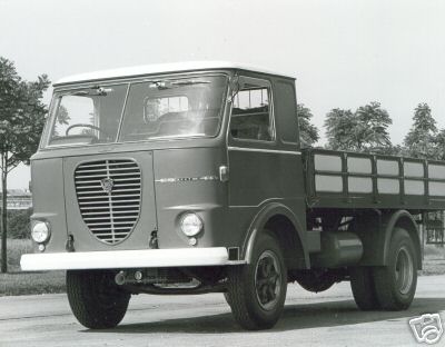

Comparso nel 59 in piena era Pesenti che voleva dar slancio ai veicoli industriali,l'Esadelta s'inserisce,anzi andrà a creare una nuova fascia (medio pesanti) la quale si consoliderà negli anni successivi.I concorrenti sono Fiat 642,OM Tigre,il primo più diffuso ma dal carro esile,il secondo più robusto,ma dal motore a 4 cilindri.La produzione Lancia è ferma sull'Esatau B,e sul leggero Beta,manca il medio.L'Esadelta riceve i motore dall'Esatau prima serie 108x150 8245cc la potenza è strozzata a 115cv 1850/g,il cambio è a 4 rapporti mentre il riduttore è al ponte (Eaton) a 2 rapporti scorrevoli attraverso un motorino elettrico comandato da un pulsante inizialmente sul cruscotto,poi sulla leva del cambio.Il suo robusto telaio ed il motore più dimensionato rispetto ai concorrenti ne favoriscono le trasformazioni a 3 e 4 assi,gli allestitori sono Battaglino,Bartoletti,Perlini ecc.Con questo autocarro la Lancia guadagna una buona clientela,il mezzo è potente, affidabile ed ha una buona portata 123q/ptt.Dal 62 al 63 compare la versione A senza modifica della didascalia 401.070,più potente 126cv sempre a 1850/g. Dal 63 al 67 compare il B da 132cv a 2000/g e 127q/ptt. e rimorchiabile di 140q.quest'ultima versione si differenzia dalla prima solo da alcuni accorgimenti motore/cambio/ponte.Esportato in tutto il mondo dall'oriente alle americhe continuerà ad essere prodotto anche parallelamente al 402C almeno per circa un anno 1968.
Lancia Esadelta 401-A-B
anche dumper
Venne costruita anche una piccola serie dumper su autotelaio rinforzato,con rapporto al ponte fuoriserie,ma pare per destinazione estera e senza cabina (assemblata in loco).Io ricordo un esemplare operativo all'Isola d'Elba con cabina singola credo una OMT e ribaltabile dumper6ro ricerche -

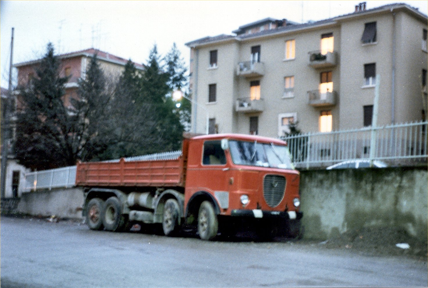

Fine anni settanta alcuni autotrasportatori di auto avevano sostituito le cabine squadrate degli Esadelta 401 con quelle dei fiat 110-130.Facilmente individuabili dai mozzi ant.e gli equipaggiamenti al telaio (serbatoio aria e spessore telaio),oltre al rumore del motore differente,si sentiva la coppia ai bassi regimi.Ricordo un carellone dalle parti di (BO) a 4 assi due sterz.ant.Bartoletti che montando la cabina 110-130 si poteva facilmente scambiare per un 691 + stretto.6ro ricercheCommenta
In genere lo si faceva per "modernizzare "il veicolo ed al posto della scritta fiat veniva posta con la stessa didascalia la scritta lancia..anche gli Esagamma hanno montato cabine derivate dai 619,ne ricordo diversi nelle mie zone,facilmente individuabili per via dello sbalzo dell'assale anteriore più arretrato rispetto ai fiat.Ne gira ancora uno a 4 assi carrellone..6ro ricercheCommenta

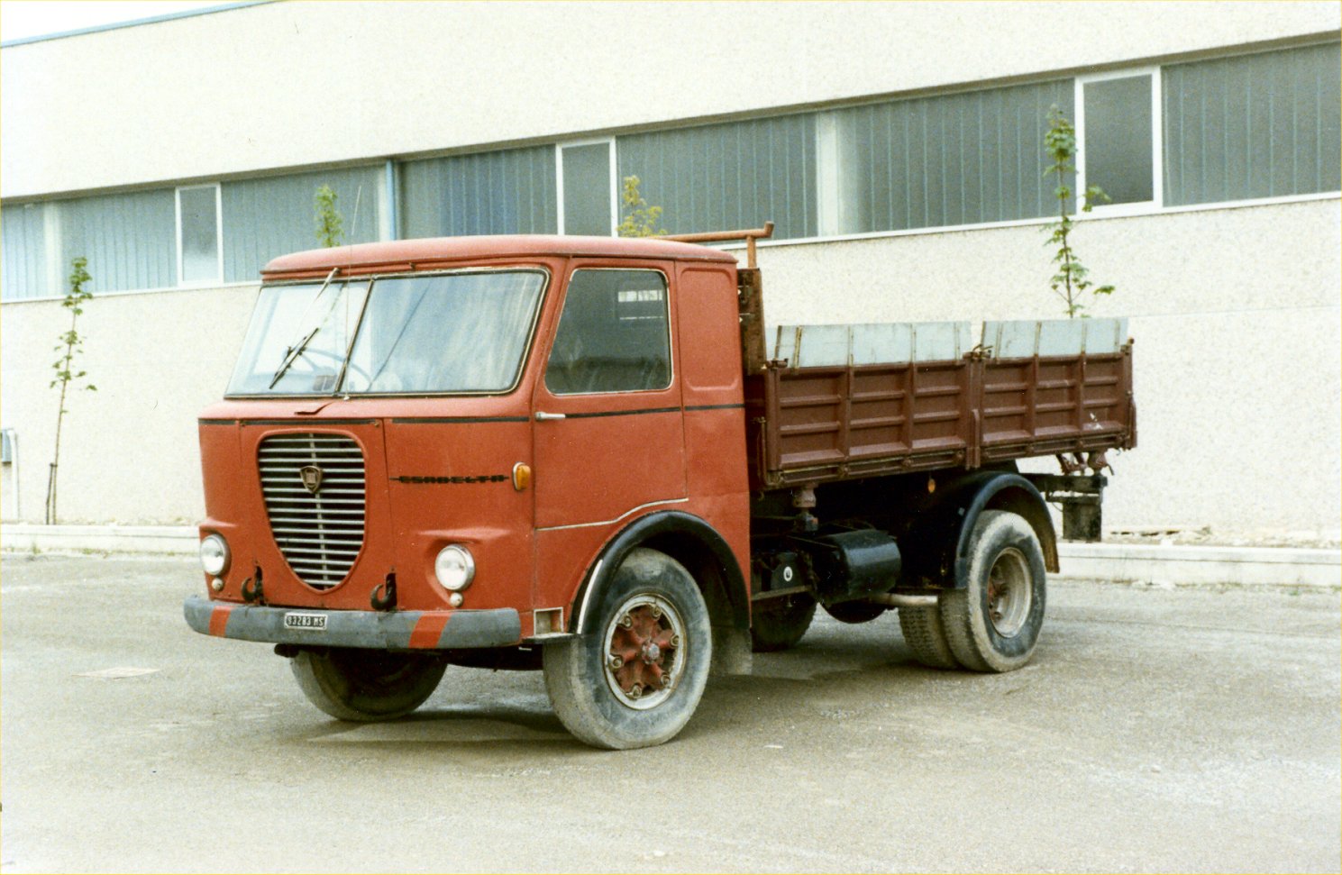

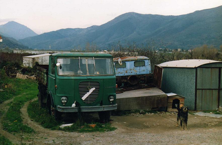

rispolvero questo vecchio post per inserire un bell'esadelta, fotografato ben 14anni fa (comincio ad invecchiare anch'io
) Notare che il secondo (quello malconcio) era usato come fornitore di pazzi di ricambio, evitandosi così lo sbattimento di andare tutte le volte da ricambisti ed officine
