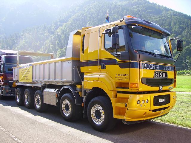

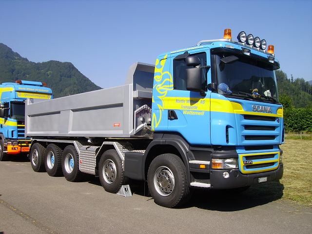

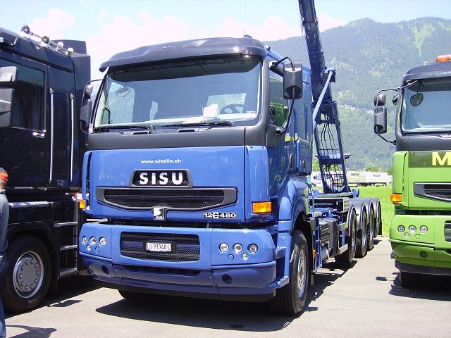

                                        un pò di 5 assi visti ad Interlaken...
                                        • #80
                                          questo aveva una configurazione degli assi 1+4 ...

                                              che sisu è marcella?? (30 caratteri)
                                              • #83
                                                Sisu? Io non dico altro, senno' dice che ce l'abbiamo con i saputelli...
