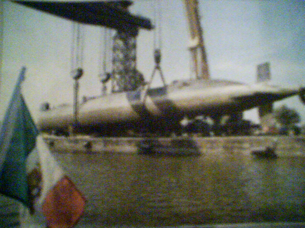

                                  IL sottomarino è stato sollevato oggi....ops ieri mattina pesava 300 tonn e a sollevarlo c'erano una gru a carroponte e una gu all' incirca da 500 600 tonn e aveva scritto sul braccio mandolini!!e dalla cabina sembrava una liebherr!

                                    E' stato sollevato dal portale della Fagioli Montaggi, posizionato da un lato sul molo e dall'altro su di un plinto nel fiume, e dalla LTM1400 della Midolini.
                                    Ora verrà ripulito e caricato sui carrelloni per la partenza del convoglio sulla "Paullese" che avverrà il 7/8 agosto.

                                      L'operazione di sollevamento e di posa fuori dall'acqua , viene definita "alaggio". Questa operazione è stata preceduta da un meticoloso alleggerimento del sottomarino (L’ Enrico Toti, tecnicamente, è un sottomarino e non un sommergibile. Anche se i due termini sono in genere usati come sinonimi, un sommergibile è una nave che viaggia principalmente in superficie, ma che è in grado di immergersi. Un sottomarino al contrario è progettato per restare in immersione, anche se può navigare anche in superficie) . Il peso in acqua era pari a 380 Ton . Sono state recuperate ben 40 Ton con le seguenti operazioni : è stata tolta la "vela" così si chiama la torretta (quella che riporta il mitico numero 506 ) . Successivamente sono stati recuperati altre 20 tonnellate di zavorra, suddivise in pani di piombo da 28 kg, che si trovano all’interno dello scafo.
                                      Prima di essere caricato su carrelloni subirà una bella lavata con le idropulitrice e poi sarà verniciato.
