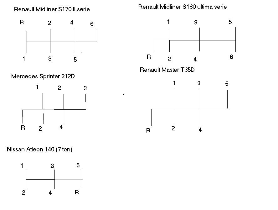

                    #69
                    be sui vari 682 ecc il cambio (da ciò che ho capito sul forum) dovrebbe essere
                    1-3
                    2-4-R
                    già che ci sono metto anche il Mercedes Sprinter.....il nostro è così
                    ---1-3-5
                    R-2-4

                            già che ci siamo....
                            sui 643 e 684 che avevano 5+5 marce lo schema come era? sul 130 e anche sui 650-662 che avevano 5 rapporti era uguale?
                            allego lo schemino dei cambi dei veicoli commerciali e industriali che ho avuto modo di guidare

                              #74
                              R 2 4
                              1 3 5
                              Nel caso del 643-684-160 c'è da considerare che il cambio ha la moltiplica (infatti, non hanno le ridotte, ma in realtà il cambio aveva tra frizione e scatola cambio il moltiplicatore sincronizzato.. cioè un ingranaggio che elevava i giri del cambio) che si aziona pneumaticamente con un nottolino attaccato all leva che con un asta comandava un bilanciere su un distributore a 2 vie flangiato alla leva stessa..e consenso idropneumatico attivato dal servofrizione

                                #75
                                guarda caso stesso schema del Daily
                                cmq già più sensato dei vecchi.....personalmente trovo molto comodo avere la retro a sinistra....nelle manovre si fa molto più in fretta....sia che sia un furgone, che un auto, che un camion
                                la cosa curiosa è che la Mercede sui 35q abbia la retro accanto alla seconda....a parte il fatto che la prima come tutti i furgoni è cortissima. non ho mai provato, ma secondo me parte benissimo anche in seconda.
