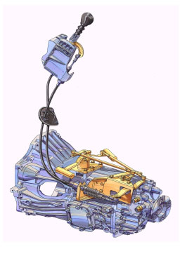

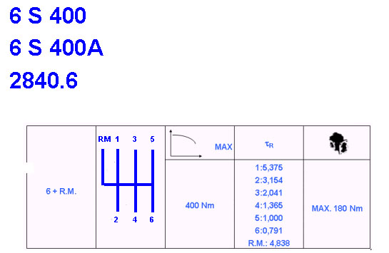

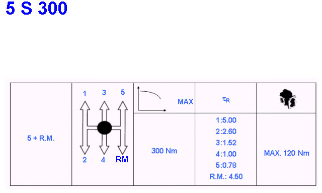

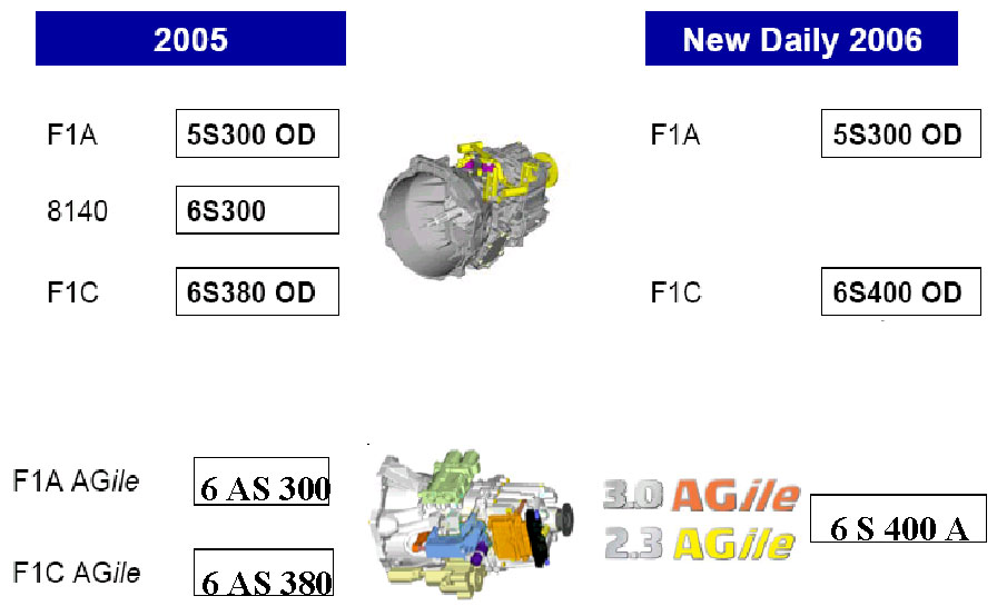

                Nuovo Daily Euro 4
                Questa è la situazione dei cambi 5 oppure 6 marce sulla nuova gamma Daily Euro4.
                La versione automatizzata 6 marce Agile ha un joystick con +/- ecc. e la marcia inserita viene visualizzata sul display.
